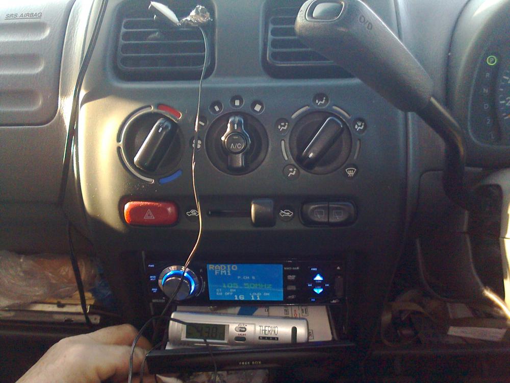

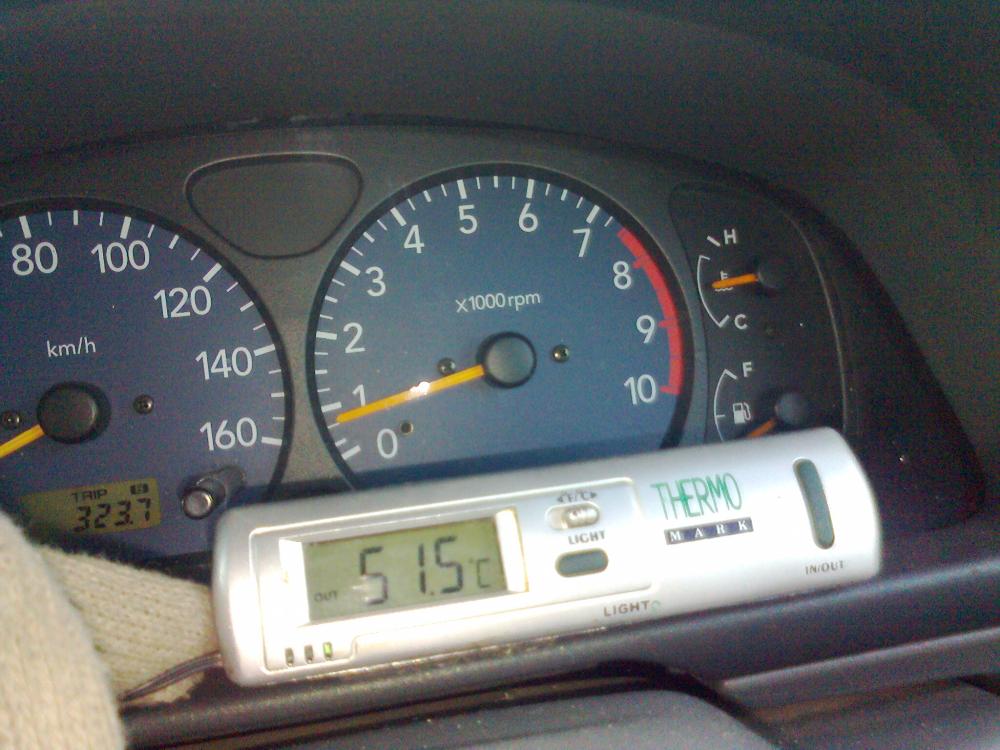

Для измерений использовался цифровой термометр, точность его показаний достаточна. Перед началом эксперимента я поверил эл.термометр с обычным спиртовым на улице...На улице по спиртовому термометру было -10 градусов, а цифровой показал -10,3...Значит не врет...
На улице -10...Машина ночевала на улице...Время - день. Небо пасмурное.

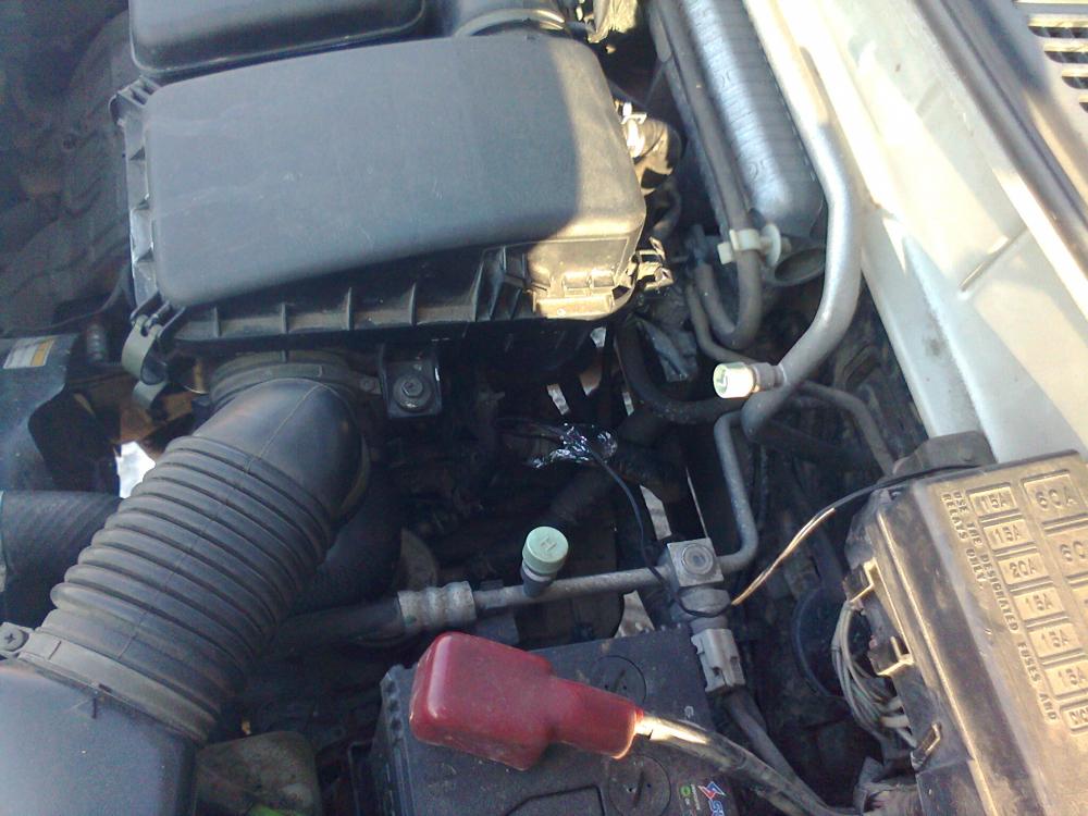

Выносной датчик температуры закреплен на питающий патрубок печки. Заводим двигатель, и засекаем время.Печка выключена.

 21		+51,5...стрелка стала в горизонт, рабочее положение

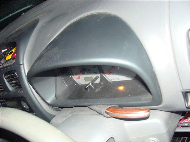

После достижения температуры, я проехал по городу, примрно 5 км, светофоры, перекрестки...Стрелка на панели лишь немного поднялась вверх, но больше не поднималась, можно сказать оставалась в своем положении...

Сразу после пробега, я переставил выносной датчик температуры на патрубок на выходе из блока. На холостом ходу температура была +51 градус. Если погазовать активно, максимум получилось +53 градуса...
Затем я померял температуру выходящего воздуха из печки +43,8 градуса, при заборе воздуха с улицы.
Если перевести на забор воздуха из салона, то печка дует +49,4 градуса...
