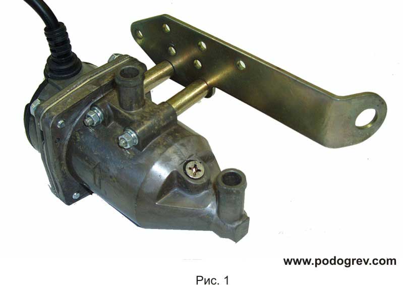

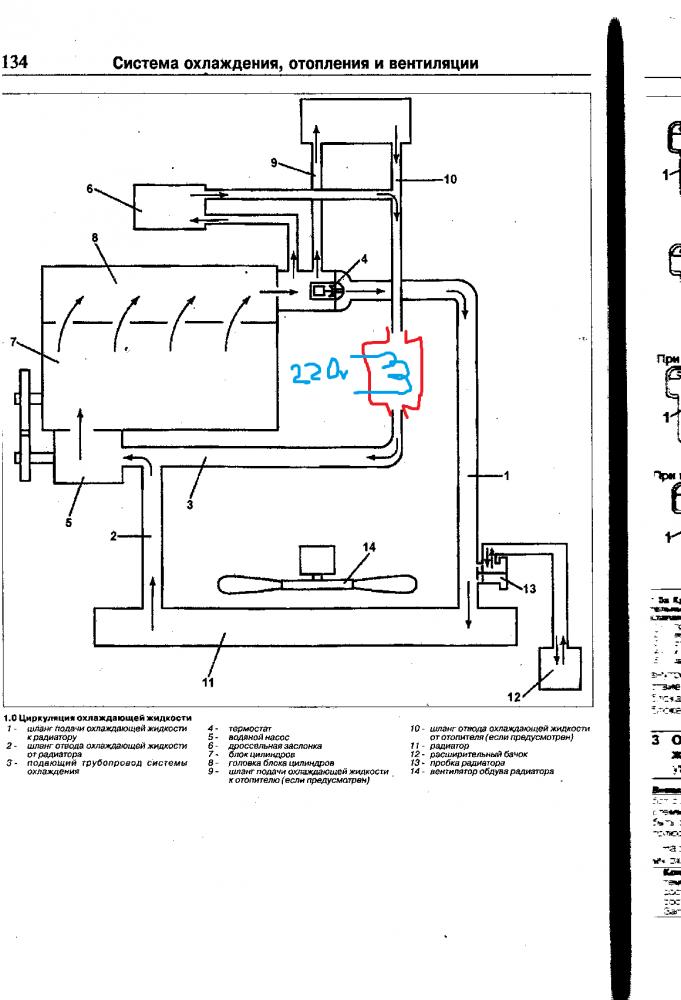

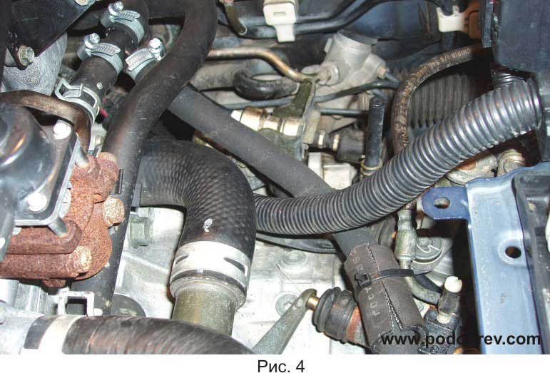

Извините если не в тему, но никто не пробовал ставить электроподогреватель на Вагончик?
Я хочу попробовать поставить, на фото отметил, если кто что знает подскажите правильно или нет.?

...Извините если не в тему, но никто не пробовал ставить электроподогреватель на Вагончик?
Тогда уж надо электропомпу и включать всё перед запуском двигателя. Вообще в скандинавских странах в масляный поддон ногреватель встраивают...

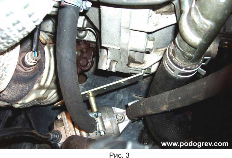

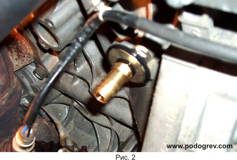

с подогревами 220v проходил я это , а скажи какой катёл хочеш ставить если подвесной то обычно ищеш самую низкую точку врезки я делал на korona
exiv сливная пробка в блоке выкручиваеш пробку вкручиваеш штуцер крепиш катёл в районе подушки а выход из котла в головку если нет никаких заглушет то можно в датчик температуры через тройник и похер какой мароз exiv заводил даже в - 63 у таких котлов моща от 1000w до 2000w 3000w а врезной который ставят в блок вместо заглушки каторые расчитаны если двигло разморозить караче вместо этой заглушки у них примерно 700w первый вариант естественная циркуляция антифриза а второй вариант нет ни какой циркуляции , я бы себе тоже поставил бы но щас высоко живу 15 этаж проводов не хватит http://www.podogrev.com/severs-m/ процес установкиhttp://www.podogrev.com/suzuki/
Благодарю за полезную инфу, да котел планирую подвесной, поеду в выходные искать по магазинам.

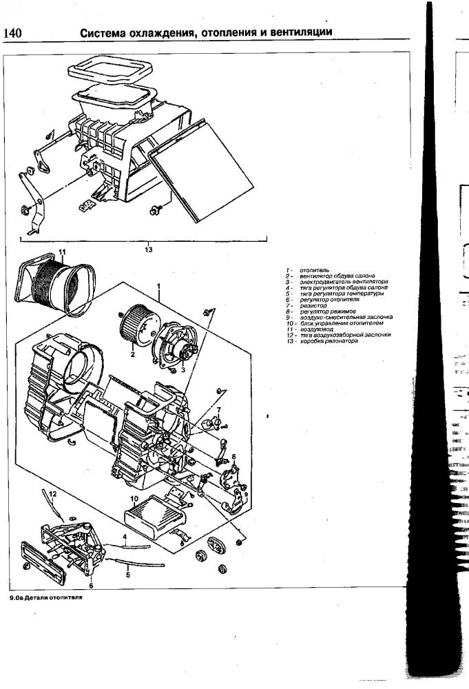

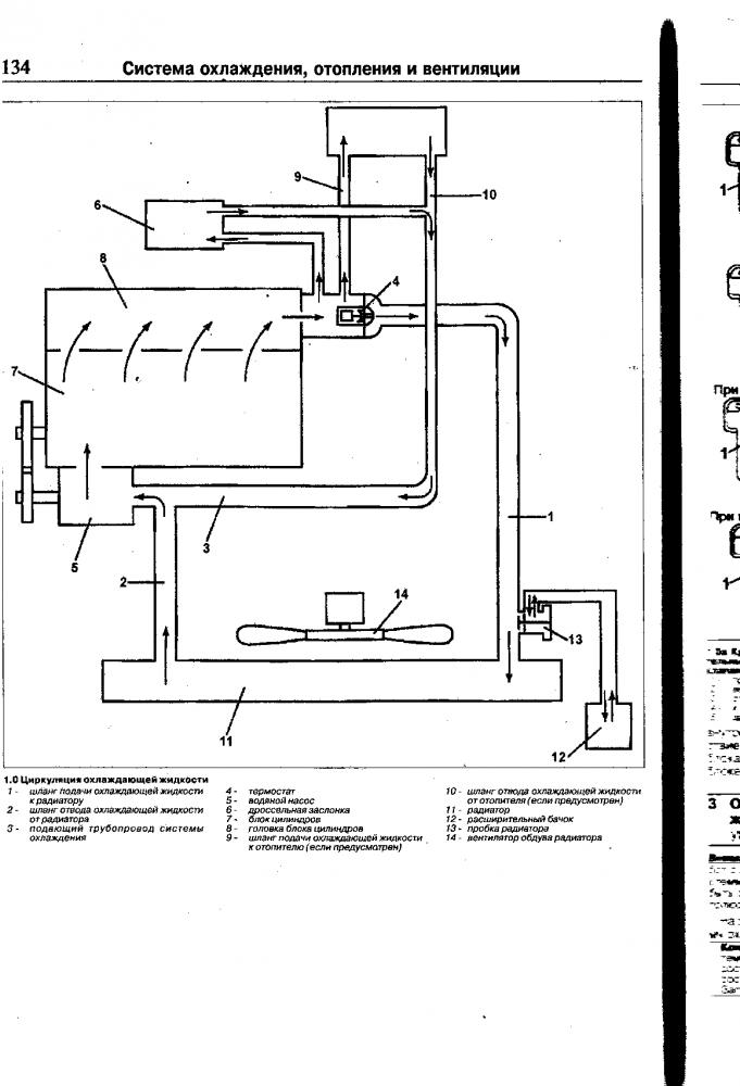

А есть у вас хорошая картинка, как эта миниатюра системы охлаждения?
А то на миниатюре не видно подписей к узлам..
И вдруг, если есть, можно еще картинку устройства печки..
Или ссылку, на эти картинки...
Спасибо!

Мануалы с рисунками на форуме выложены, но где не помню, поэтому держи.

Ну серьезно, где ж собака зарыта-то? Через несколько минут они правильно горячие, рука не терпит...Т.е. температура выше +50... Значит должно греть!
Точно знаю из опыта печкоборьбы на другой машине- даже если температура тосола +80 - печка ДОЛЖНА ГРЕТЬ ХОРОШО!
Поэтому придется, видимо, доставлять пациента в прозекторскую :) на вскрытие :)
И еще один момент...подозрительный...ВЫХОДЯЩИЙ из печки шлан ГОРЯЧИЙ...Это значит только 2 вещи: Либо очень хороший поток сквозь печкорадиатор или... или печкорадиатор НЕ ОТДАЕТ ТЕПЛО..
А в последнем случае придется разбираться...Варианты: 1-неправильно работают заслонки или в них крыса дыру прогрызла; 2-часть печкорадиатора закрыта слоем грязи; 3- печкорадиатор говно, надо вколхозить другой; 4 - в печку уже лазили в японии или здесь и корявые руки все испортили; 5 - лазили в систему охлаждения и как обычно кривыми руками.
1)дыра маловероятна , заслонки можно снизу проверить
2)тогда должна очень плохо продуваться
3)хорошая идея , сложна в исполнении
4)5)вряд ли , сам пишешь , шланги горячие , а съёма тепла нет .
Может там и радиатора то нет ? просто "японская" перемычка .
Добавлено через 7 минут
Уровень фриза в норме, салонный фильтр вытащил. Был грязный. Дует активнее, но не греет
Похоже помпу надо проверять , раз циркуляции нет ( хотя тогда бы ты закипел) а может вместо термостата просто дроссельная шайба стоит , или вааще ничего нет , вот через печку ничего при малых оборотах и не идёт .

Я вот о чем еще думаю...Может конструкция печки инвалидная....
1. Возможно печкорадиатор дует направленным плотным потоком на печкорадиатор, и судя по рисунку, это так...А это неправильно...Т.к. воздух должен проходить сквозь всю площадь печкорадиатора, а верояно только через какую-то площадь...Ну само-собой имеем недогрев...
2. Вдруг та заслонка, что регулирует температуру, под воздействием потока воздуха вентилятора, немного отклоняется, и пропускает часть воздуха ...ХОЛОДНОГО мимо печкорадиатора...Ну конечно, там и так жара немного, а его еще разбодяживаем ледяным воздухом..Имеем недогрев :)
3. Я обратил внимание, что конструкция печки Вагочика, нетипична для японских машин...Обычно "улитка" стоит под бардачком и совмещена с заслонкой улица/салон...Потом идет блок с радиатором кондиционера, а потом стоит блок с печкорадиатором и распределительными заслонками... А тут все как на "восьмерке"...С тем отличием, что в "восьмерке" тепло :)
ШРАЙБИКУС
17 Сентябрь 2008
3,513
268
Ответ: ...печка не греет..как отремонтировать?
Насчёт перемычки правильно понял . Конструкция действительно нетипичная , обычно как в пункте 3 , правильно подмечено . Думаю надо сначала тяги проверить (отсоеденить их и попробовать вручную переключать за рычажки ) может сломано что то , рукой почувствуешь что переключил , заслонку или только рычаг от неё .
