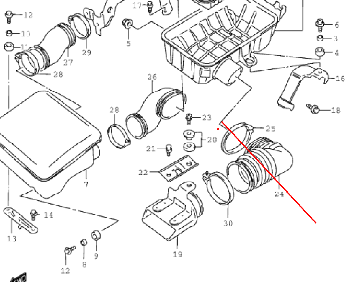

Да, пока спасибо. Еще кстати, воздуховод который от коробки воздушного фильтра двигателя к переду машины идёт, можно убрать на зиму, двигатель сосет воздух из-под капота, глядишь, словишь тоже градус-другой.
ШРАЙБИКУС
17 Сентябрь 2008
3,513
268
Я его обрезал по черте и вставил в обрез вот это http://spb.tiu.ru/p78326780-perehod-chugunnyh-trub.html?no_redirect=1
Выглядит офигенно.
При желании этот хобот можно повернуть вверх-вниз, у мну он сейчас вниз под 45 градусов.
Эта хрень №19 мне не нравиться совсем, так как явно тормозит воздушный поток.

У меня эта штука не такая. Оформлена как 1 пластиковая деталь. Впрочем, без нее сосет воздух из-под капота потеплее, а летом наоборот, ставлю, и берет забортный, все-таки чуть холоднее.
Ну дык и я этот хобот кручу по сезону, зимой вниз, летом вперёд

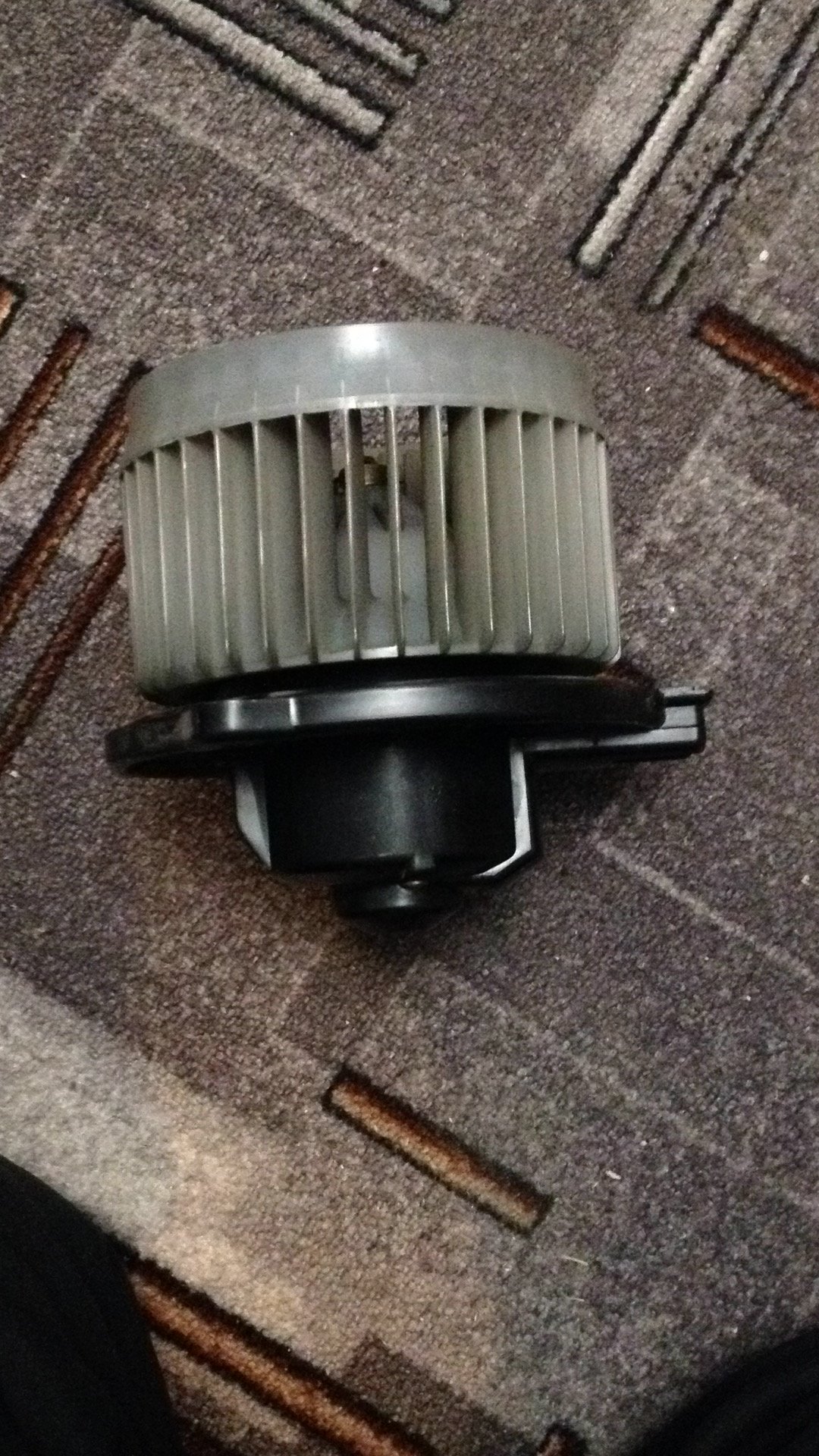

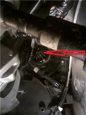

Как все это починил! Скажу сразу думал,что все банально просто, но не так.Предупреждаю сразу, чтобы снять вентилятор надо снять педаль ручного тормоза 4 гайки и рулевой кардан 2 болта.
И вот он двигатель!
Признаки неисправности печка не когда не подавала и тут раз и вентилятор молчит.
Крепится он на 3-х винтах.
Снял принес домой и подрубил к ИП 12V. И тут я охр----л. Он рабочий.\
Далее снял блок К.К и отнес другу он его проверил прозвонил и он тоже рабочий, кроме того датчик температуру К.К исправен и микро-кулер который затягивает воздух из салона через датчик исправен.

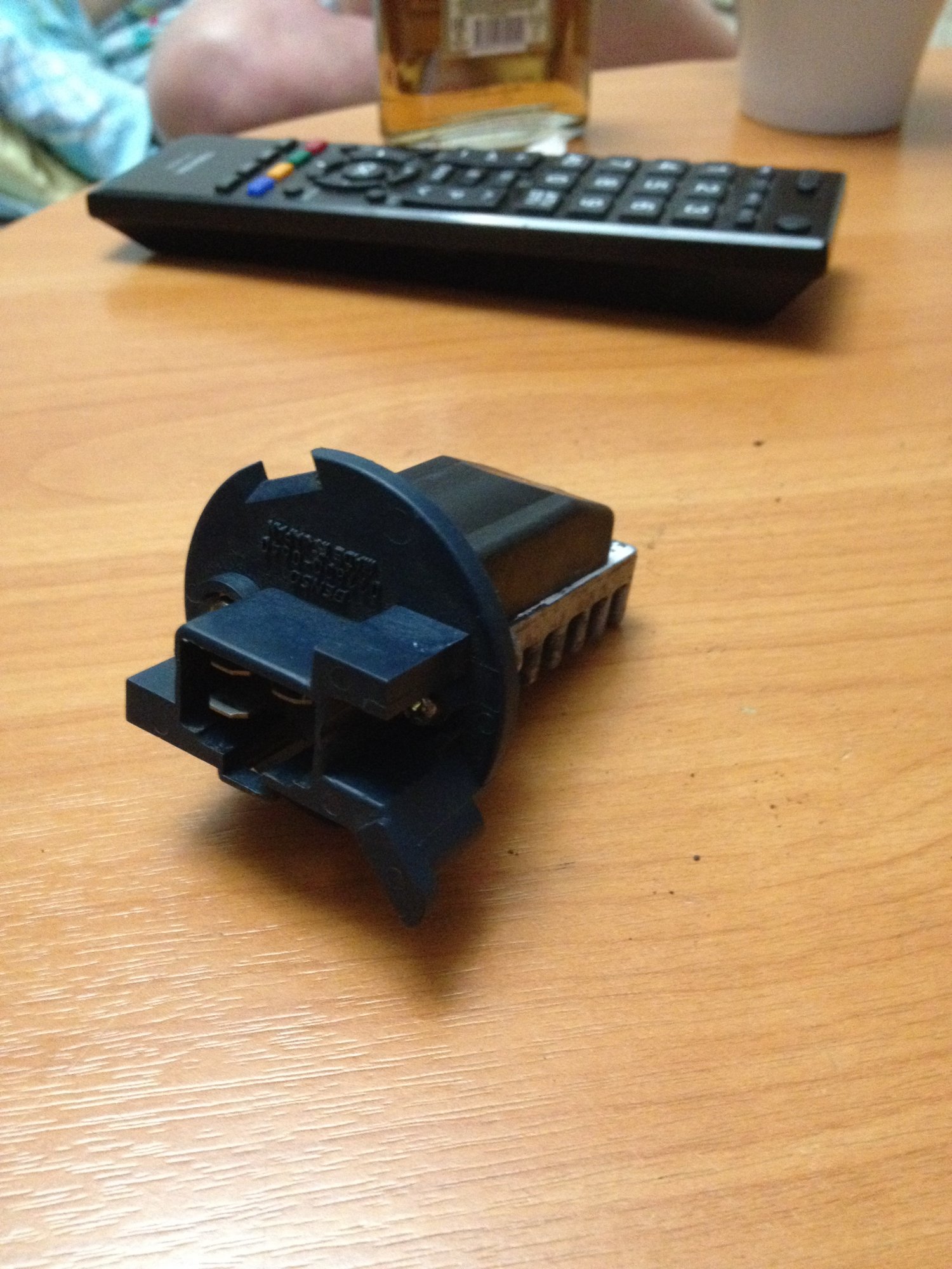

Наткнулся на 3-х пиновый разъем?
Чуть ниже и левее самого двигателя, а там

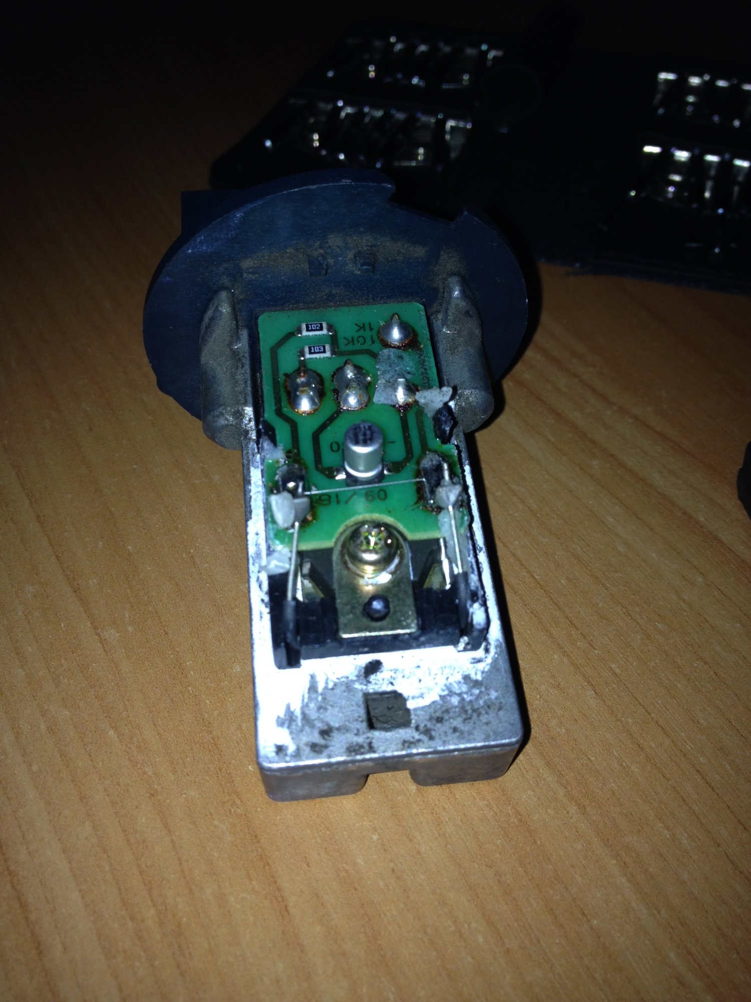

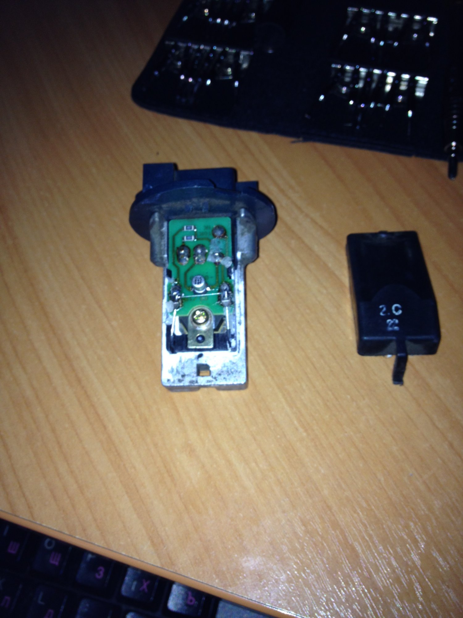

Резистор в котором был сгоревший термо-предохранитель 133 С, 2А 250 V.
Контакты предох. Выпаял заменил и все заработало!!! Стоимость сего девайса 60 Руб. в любом магазине электроники.
