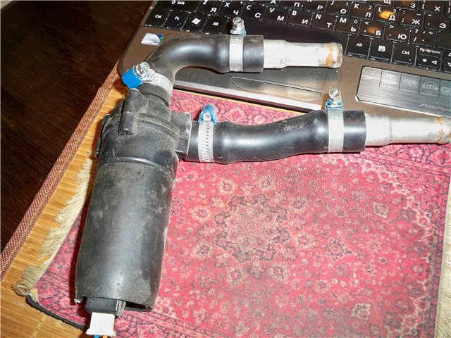

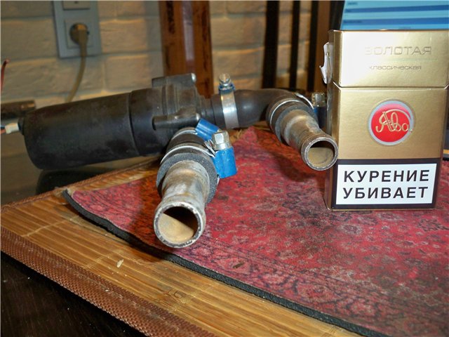

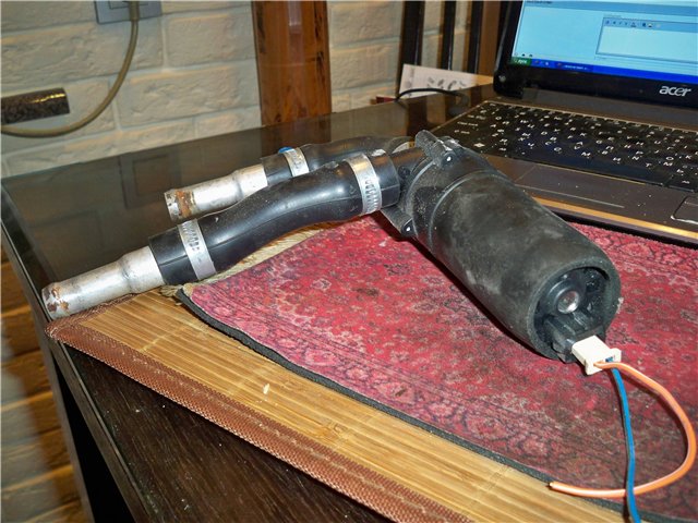

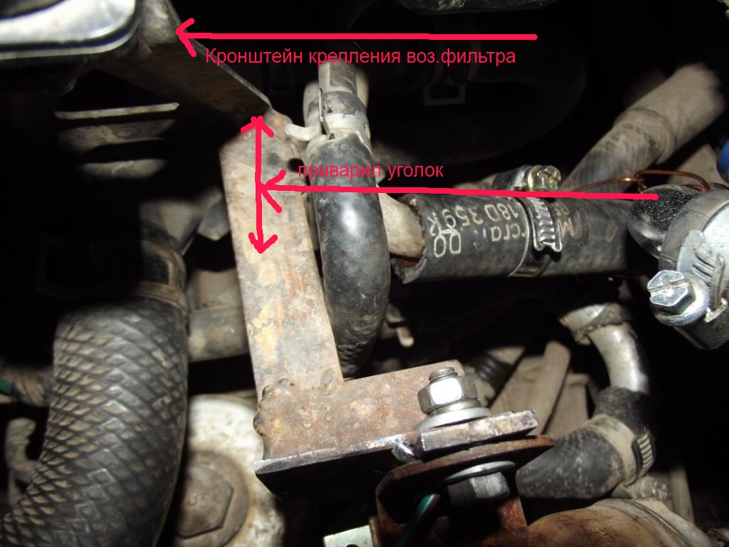

Наконец то я добился тепла в вагоне, воткнул сегодня "газелевскую" помпу в магистраль вагонопечки, после заводки мотора начинает дуть теплым практически сразу, не то что раньше.

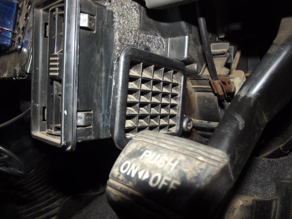

Еще порылся по загашникам нашел дефлектор со скосом по моему "ВолговскиЙ", приклеил его в отверстие где дует на ноги водителя, сечас поток дует ниже, непосредственно на ноги, а не под панель.
Утром ездил по городу ноги замерзли, после установки помпы и дефлектора покатался- красота, надо давно было это зделать, сколько зим мерз, делов то было на пару дней.
Но есть и минус, если вагон стоит на месте до рабочей температуры прогревается дольше, помпа дает о себе знать.:thumbsup:

Покажите фотки тут. Выключатель на помпу не делали - почему прогревается дольше?

Выключатель сделаю обязательно, просто сегодня уже желания не было, а насчет прогрева, пару дней поезжу и скажу точно, поставлю выключатель и посмотрю как будет с помпой и без нее. Фотки только завтра.

Сделать из салона Вагона-солярий,на самом деле очень просто.Есть такая штука,как помпа Бош.Она лехко адаптируеца из-за малых размеров под любую систему.У нее нет проблем с обьемом прогоняемого Антифриза.Такие штуки,очень часто ставят на Газели Маршрутки.При этом обьемный салон ГаЗели,в автономном режиме(при вкл. помпе) может прогреваца,какое-то время и при выключенном дрыгателе.
Для этого нужна такая помпа,адаптировать ее под ф наших патрубков,нбольшой радиатор(под водительское кресло) с прикрепленным карлсоном,и около 3х метров Антифризного шланга,нужного размера.
Просто врезаца в сливную магистраль печки,поставив дополнительный радиатор с карлсоном-не вытягивает штатная помпа.

При установке газелевской помпы (новой или тем более б/у) СРАЗУ ЖЕ промажте резиновую прокладку герметиком, а то неровен час - тосол придется лить ведрами.
Эффект от установки офигенный. У нас в Омске сейчас от -28 до -36 полет - ПРОСТО СУПЕР!!!!! Если стоит выбор в приобретении помпы, то лучше найти б/у от BMW, OPEL, WV - BOSH, хотя и новая на existe стоит не сильно уж дорого.

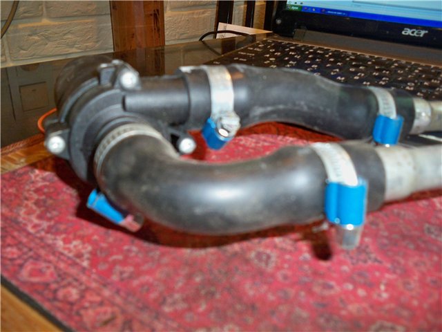

Да я сегодня с утра в этом уже убедился, прокладка побежала, т.к помпа у меня Б\У, пришлось днем снимать помпу , прокладку садить на герметик и заменил саморезы крепления крышки помпы на сквозные болты М4 с гайками.

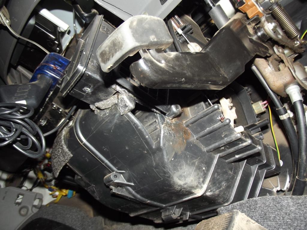

Выкладываю обещаные фотки, сегодня приклеил еще один дефлектор от ваз2107 на отверстие направленое в сторону задих пассажиров и немного заклеил отверсие которое направлено под ноги переднего пассажира, .

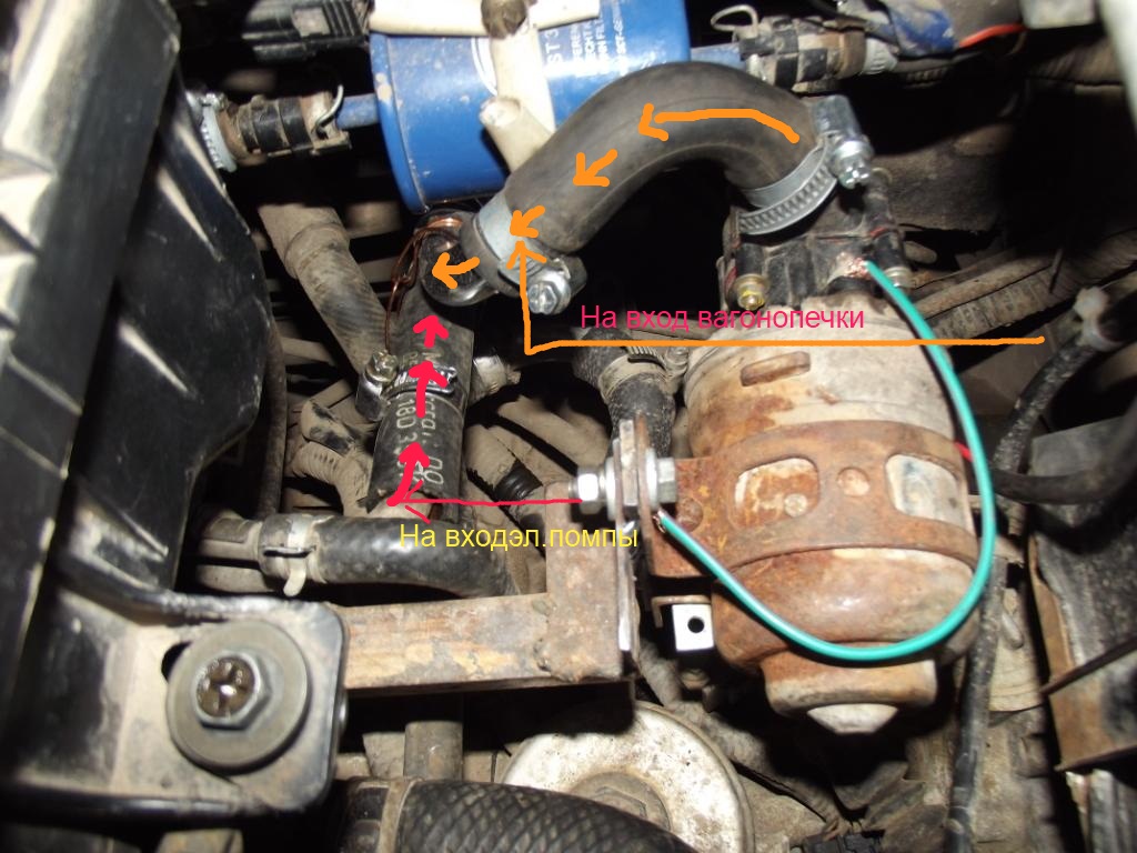

Детали установки Бош-там нет никаких деталлей.С Выхода печки-в разрыв,вставляеца Бош.Два проводочка(лучше через Реле)-на кнопку на торпеде.Мало,холодно-Вкл кнопку,открываем окна....
Бош-это аналог помпы gjman.Только тоньше,лехче и я думаю тише на порядок.Именно за большую производительность,безшумность и долговечность,очень пользуюца популярностью на МиниВэнах(Крайслер,Караваны,МПВ).даже при наличии второй(салонной) печки/кондея.

Проблема - где удачнее её вкорячить в моторном отсеке - трубопроводы там короткие и места не много. Счас поизучаю опыт gjman - фотки понятные.:thumbsup:
Между сиденьями,низя и из-за того што там и так все перегружено,и если тока боком.Это про радиатор?...А потом везде,горячий воздух-подаеца как мона ниже,бо он поднимаеца сам.Установив на тоннеле,греть будет бок,и плечо с головой.А ноги будут стыть.
Вагон если ДЛЯ водителя,то и сервис для Водителя-в первую очередь.Сделай себе так,што бы было удобно и тепло/жарко,тока тебе.Тещщенка пусть валеночки оденет.
В моторе,нашем,да,там без порезов кистей рук,невозможно сделать ничево.Бош-очень узкий,тонкий,именно для вертикального крепления.Он там входит без крепления.Тока на патрубках.На фото,были подобраны патрубки и фитинги-размерностью под НАШИ печные.Главное,подсоединить только ЗАХОД в БОШ с выхода печки.Остальное ,,разворачиваеца,, прощще.3/8 РВДшные рукава-великолепно укладываюца в тоннеле,с выходом из-под ручника....Рукавов-не видно вапще.
