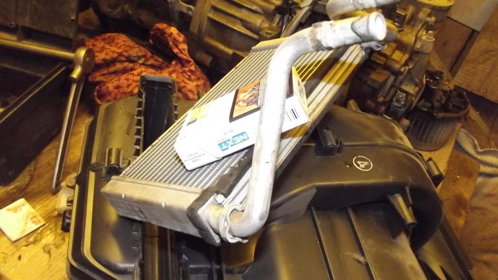

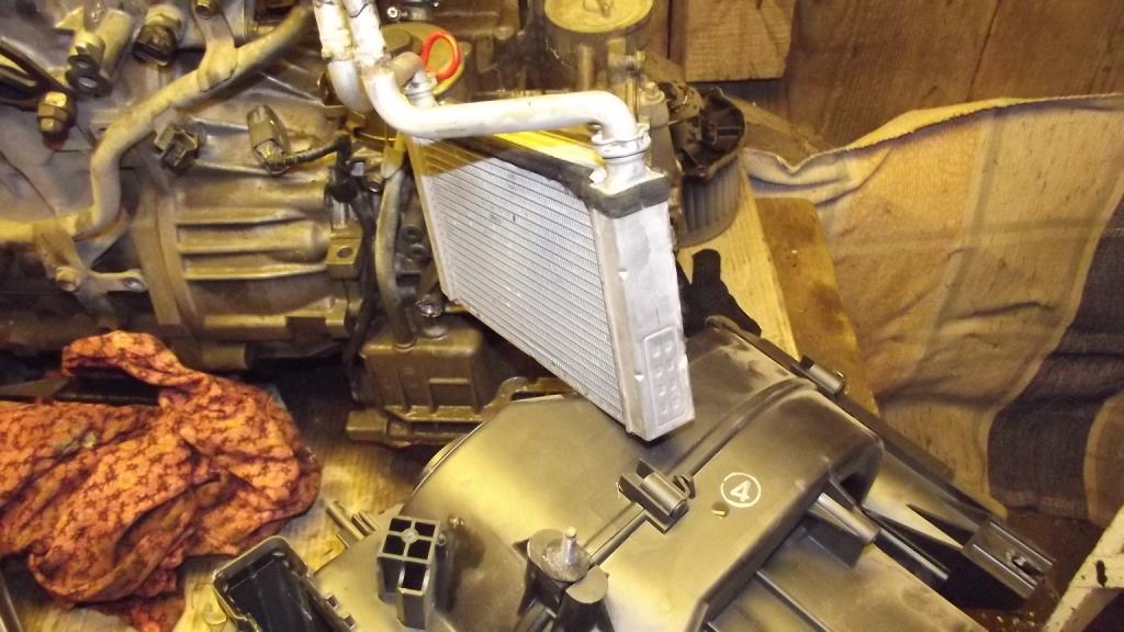

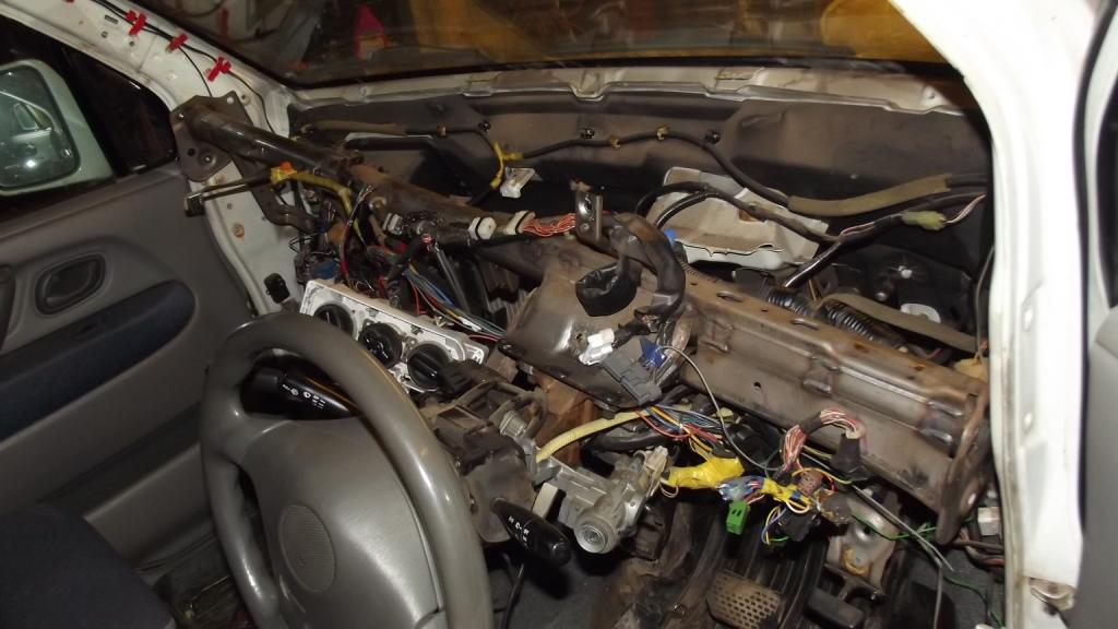

Пока на вагоне снят двигатель, решил заодно проверить печку, т.к кто то писал что бывает соты радиатора сверху забиты, чтоб ее снять, пришлось разобрать половину салона.
Снял вытащил радиатор, в принципе он чистый, но алюминиевый и размер...., чуть больше двух пачек сигарет, а толщиной как раз с пачку.
Так что хоть что делай, но тепла от него не будет, поеду завтра по гамазинам, может что подходящее медное найду.

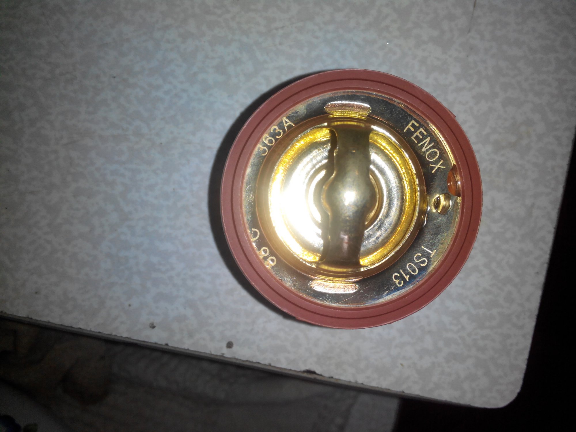

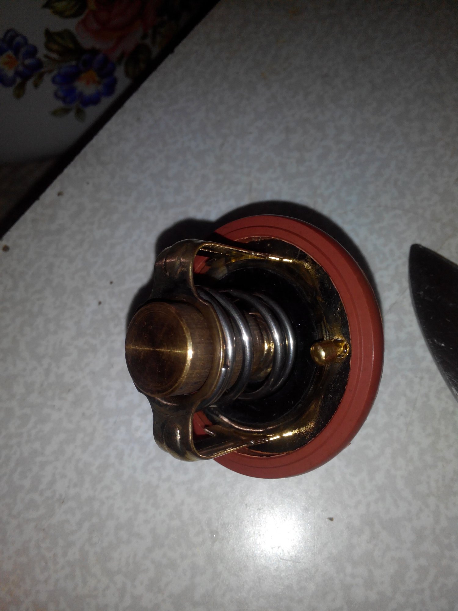

купил термостат fenox ts013 перед установкой решил проверить кинул в крушку и залил кипятком 2л через ~ сек 10 открылся на 2-3мм, так и должно быть?
ещё покипятил в кастрюле открылся полностью
Надо совсем переходить на другой - раза в 2 побольше хотя бы. Переделок правда много будет... или последовательно к этому ещё один поставить - под родной печкой внизу полно места.

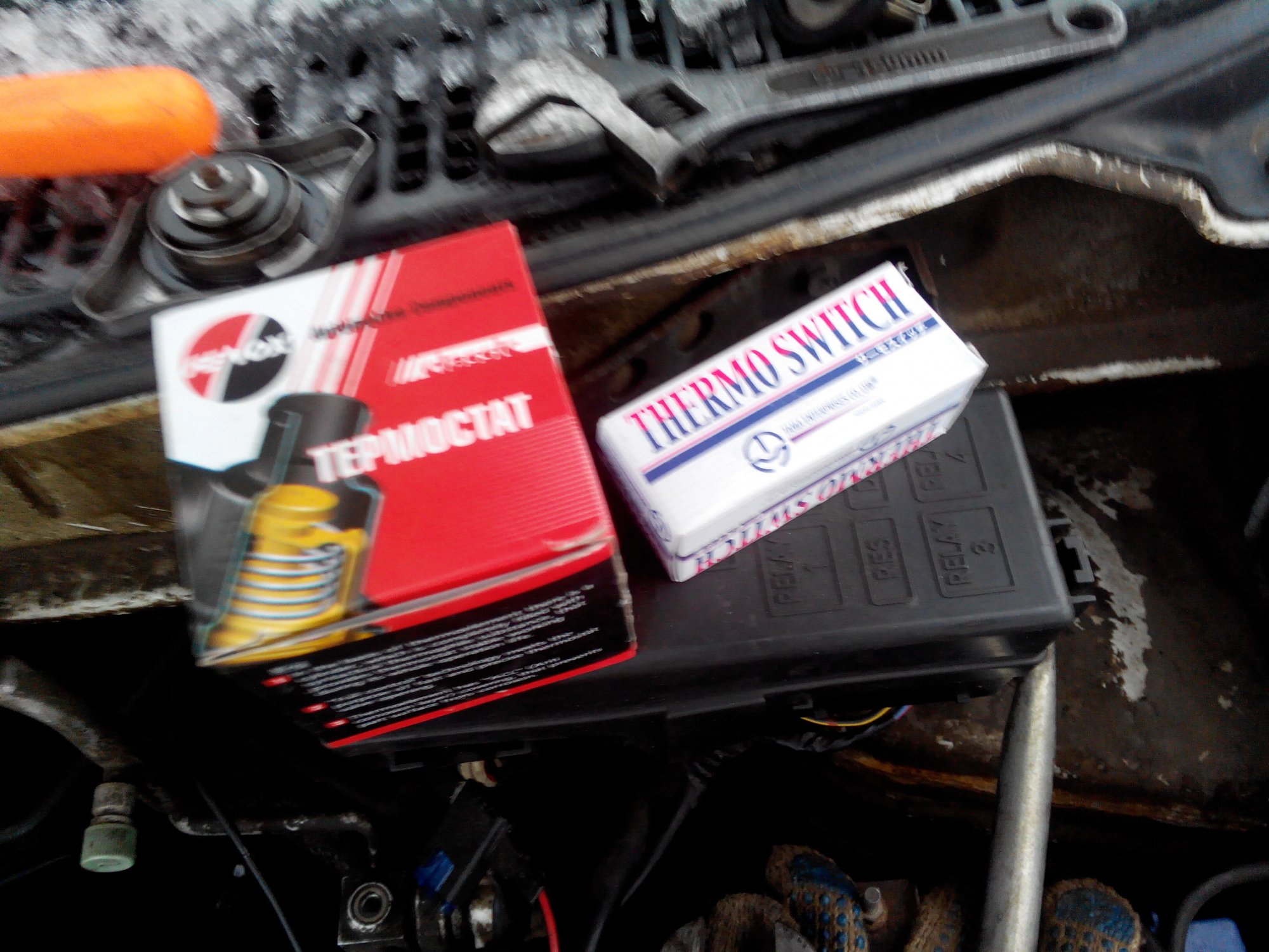

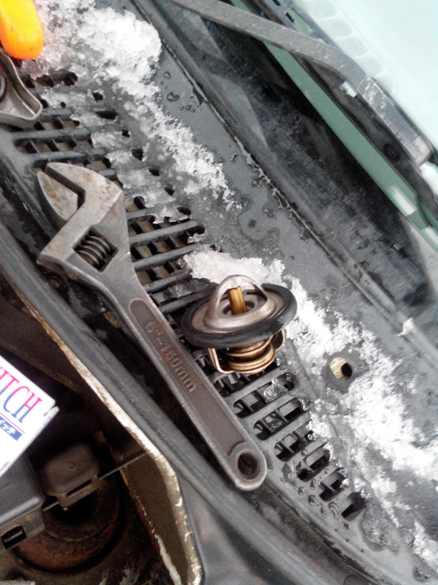

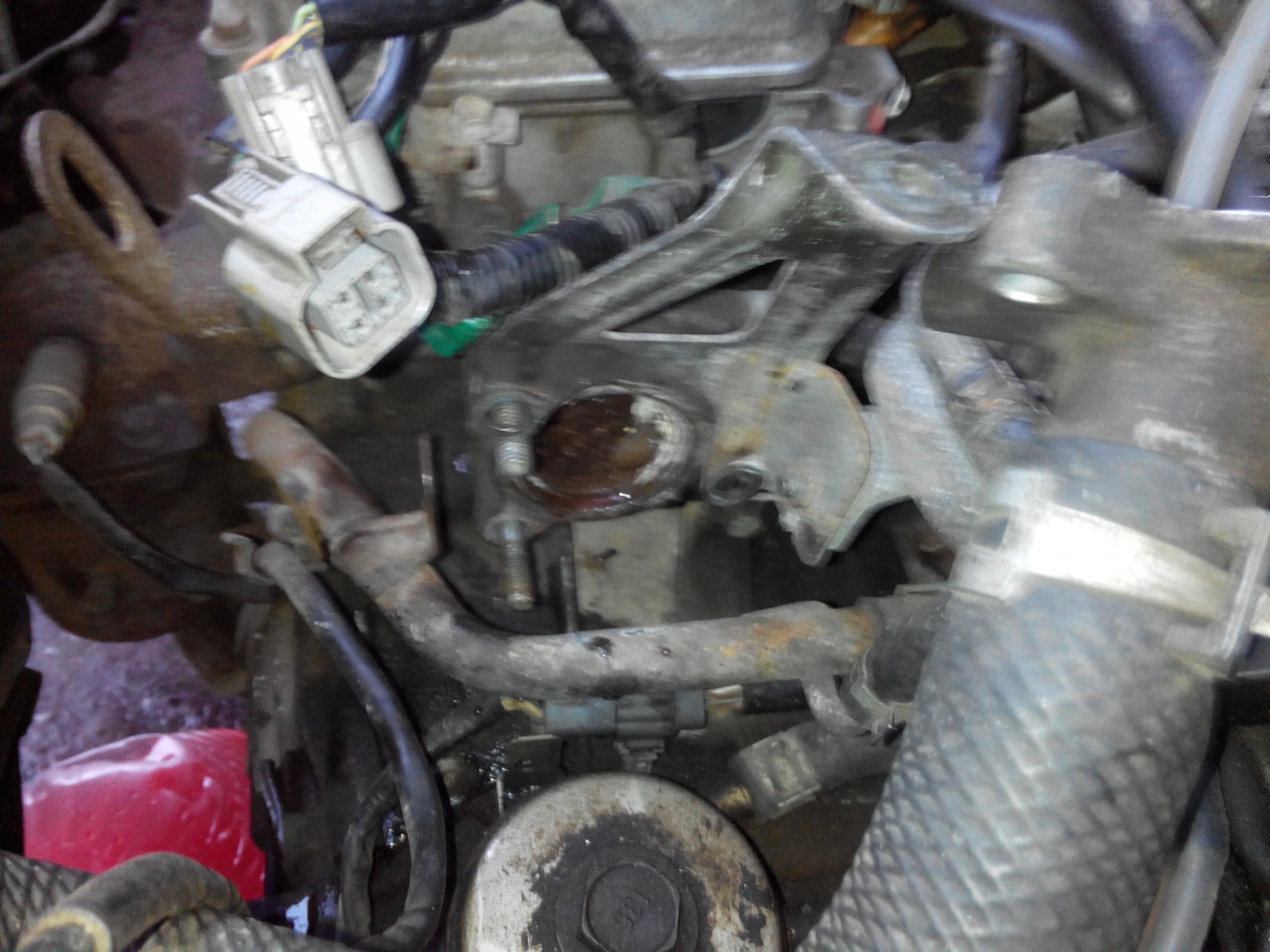

поменял термостат на 88С для чего понадобится: канистра 4литра отвёртка крестовая ключ на 10, 12 ражковый накидной г-образный, 13 ражовый накидной 1час времени IMG_20141221_152459.jpg при снятии очь активно мешает трубка при возможности её демонтировать, а если такой нет 47мин 3-х этажного мата помогут)))
улучшения:
1субъективно прогреваться салон стал живее я перестал мёрзнуть))), объективно если ГБО раньше вкл после 70С за минуту прогрева и 800метров пути по одометру(замерено при +10, то щас та-же минута и 600метров пробега при -2С
2если раньше стёкла постоянно потели и не очень выручал режим "только на стёкла" а заднее было всегда запотевшим(по не ясным причинам не работает обогрев стекла),
то щас режим печьки "стёкла ноги"-абсолютно все стёкла без малейшего запотевания и даже задние и ноги в тепле!!!
3 в машине субъективно стало теплее, а вот объективно по показаниям термометра 30С против 20С прохладнее, а вот если ездить км15 то 30/35С!!!
4субъективно поднялась динамика
5после 4-5 км пробега переключаю на 3 и снимаю шапку, 6км пробега переключаю на 2 режим 7-8км 1 режим 10км выключаю вообще и открываю окно
6как стало -2С вместо +температуры понял что термостата на 88С мало был бы на 96-100С вот эт да счастье)))) в планах эл.помпа от газели!!!!!

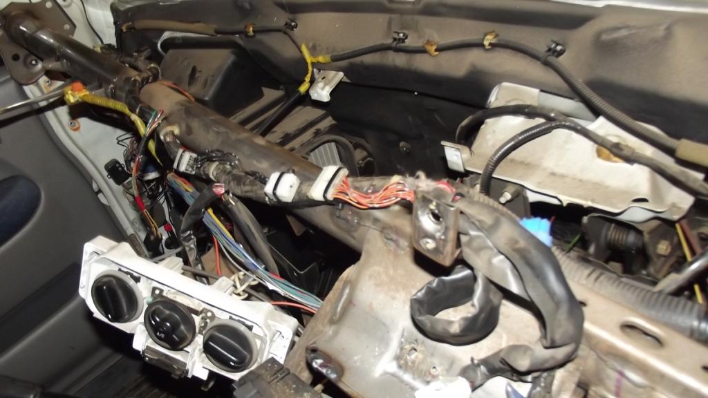

Всем доброго дня, после установки газа перестала греть(градусов 15). Параллельных магистралей идет три штуки, подогрев дроссельной заслонки, охлаждение турбины, т.е. если в радиаторе затык то тянуть помпа будет от туда где легче...на магистрали отопителя последовательно воткнули редуктор газа и радиатор акпп вот и плохой поток через печку.
Поставил я жиклеры в магистрали турбины и Д,З, чтоб увеличить поток через печку, радиатор печки в самом низу ( значит весь мусор будет скапливаться там) в чем я и убедился продув его, дуется трудно. жидкость заливается медленно наполняя патрубок до верху, а со второго патрубка воды еще не видно (очень медленно появляется ) после чего еще доливаю. Продувал углекислотой под давлением))) ничего в гараже подходящего не нашел))) В венгре радиатор грамм 400...в праворульке заливал грам 250...мусор был. не критично прям но, вода стала набираться в радиатор разом а не порциями и продувался он уже легко. Поток воздуха сильный поэтому думаю сверху радиатора мусора нет или мало, но на венгре разобрав печку его было порядочно.
В итоге печка заработала...неприятно только что производитель сделал все, что бы пользователь не добрался и не обслужил( поменял) радиатор отопителя. А сделать это можно было проще простого как фильтр в салоне предварительно сняв патрубки подачи и обратки.[DOUBLEPOST=1476438551,1476377367][/DOUBLEPOST]Мысль пришла, надо редуктор газа пустить вместо обогрева дроссельной заслонки (холодного воздуха больше поместится в смесь топливную) и разгружу магистраль отопителя... еще теплее будет.
Еще фишка...не понял смысла я в п-образной трубке и такой же шланги (выход с термостата) ликвидировал, чем короче магистраль и меньше поворотов тем лучше.

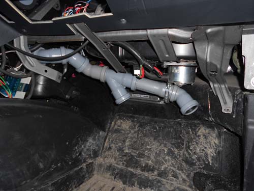

Парни, а я вот понял, что не знаю как на других, но на моём кузове очень отвратительные условия обдува ног.
Дырка на уровне 25см над полом, из которой поток воздуха уже и через 10 см то не чувсвтуется рукой даже на 3 скорости.
То есть роже бы как вроде и тепло (термостат в порядке, но не уверен, на сколько он градусов, ибо на моём авто был свап с АКПП на МКП, возможно и 82 стоит) но ногам ооооочень холодно.
Идея - как на шевиниве сделали http://www.chevy-niva.ru/album_pic.php?pic_id=44544
Увидел - очень таки понравилась идея.
Ибо по двигателю и печке нареканий нет.
После того, как укрыл картонкой почти всю морду - по трассе при -24 даже остывает машина лишь на 3 скорости обдува, на 2 скорости уверенно дует в морду и рукам и лицу тепло и хорошо.
А холод именно из-за того, что ноги мёрзнут. Выдувает ноги, и получается, что вроде и рожа горит, а ногам холодно, особенно "подошве".
На неделе буду реализовывать схему, расскажу о впечатлениях, ну и если получится - фото сделаю.

Что-то очень странное!
Несмотря на выдавленные цифры 88 градусов на фото на корпусе того Фенокса, по техданным на экзисте он на 82 градуса рассчитан.
Блин, по-хорошему вообще надо 88-90 где-то найти термостат, под наши размеры такие - где искать?[DOUBLEPOST=1480790408,1480790240][/DOUBLEPOST]Вон вроде как Nipparts J1 531 001 на G13BA шел и он на 88 градусов по техданным.[DOUBLEPOST=1480790550][/DOUBLEPOST]Wahler 410183.88D тоже на 88 , и тут вроде как 88 градусов в маркировке хоть зашифровано.
