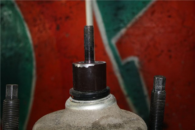

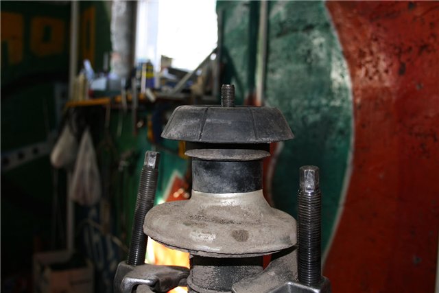

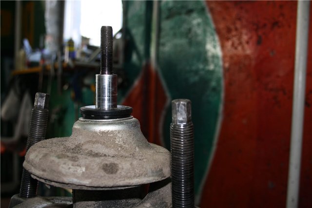

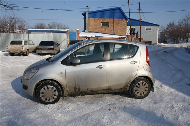

Наконец-то мне немножко приподняли переднюю часть автомобиля.
Примерно подняли на 3 см. Все вместе обошлось в 2 тысячи рублей. Сама установка заняла чуть больше часа.

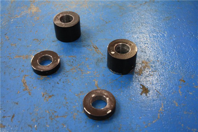

Для этого использовали 2 металлических цилиндра, который даже чуток покрасили. На фото их четыре, которые поменьше изготовили на всякий случай и не использовали.
Вид стойки до модификации
Пружина была сжата вот таким образом
Шток был смазан и на него посажен цилиндр
Под родную резинку была подобрана резиновая трубка где-то около 6 см. длинной
Вот так стойка выглядит после модификации
А вот так поднялась передняя часть авто
И вид сбоку
Когда растает полезу и померяю рулеткой высоту от картера.

установка заняла чуть больше часа (без времени на выточку проставок).
Ура! Есть первый приподнятый Сплэш! Пожалуйста, напишите чуть подробнее. Какие размеры и материал этих проставок? Где узнали размеры, или по месту точили? Как ставили - между чем и чем?

1. Машина поднялась более чем на 2,5 см при неверном замере. как будет возможность сделаю замеры от земли до защиты картера.
2. Проставки металлические, высота 3 см.
3. Разницу в управляемости не ощутил. Не тот стиль вождения.
4. Как ставили: пробую выложить фотки и пока не получается(
5. Про гарантию не знаю.
Добавлено через 4 минуты
фото №1 - вот настолько была сжата пружина.
фото №2 - вид стойки с установленной проставкой до фотки №2 на сообщении от 04.02.2011.
