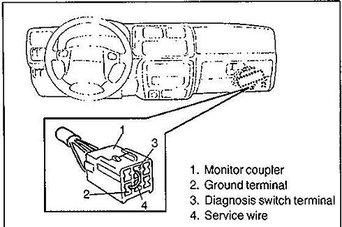

Ответ: Как считать код ошибки M13A
разъем находится за бардачком, белая квадратная фишка , там 6 контактов по идее должно быть но на деле 3 , контакты выглядят примерно так . " . , замыкать 1 и 2(второй верхний), при зажигании считываешь количество морганий, например мырг________мырг__мырг это код 12, все нормально, мырг__мырг__________мырг 21 ну и так далее. Сбрасывать ошибки клеммами аккумулятора глупость, ты должен этот разъем замкнуть 5 раз в течении 10 секунд при включенном зажигании.
При тестировании коробки делается аналогично только фишка находится под рулем в районе блока предохранителей и акустики и она синего цвета.
Вот это не совсем понятно. Коробка у меня механика. Опыт диагностирования скрепкой у меня имеется, правда на автомобилях другой марки.
Нужно замкнуть импульсно 5 раз в течении 10 секунд, тогда код ошибок сбрасывается, теперь понятно?:)
Да, понятно, спасибо)) Я просто подумал это надо делать чтобы диагностику провести). Для пущей уверенности картинку бы с фишкой и указанием контактов, чтобы уж наверняка)
а там не ошибешься, делаешь так: фишка сама квадратная , с одной стороны сверху есть "наболдажник" , предположим что это верхушка фишки, теперь слева направо замыкай первый крайний левый контакт и верхний который в серединке фишки, вот и все дела:)

Ответ: Диагностический разъем, самодиагностика, код ошибки.
Нашёл я этот разъём вчера, замкнул контакты как на схеме, включил зажигание и ничего не происходит!!
1. Значит плохо замкнул:))
2. значит отжата кнопка од\офф, при включенном зажигании лампа одофф не должна светиться!
Что ещё за лампа одд/офф? Я смотрел на лампу чек на приборной панели
Извиняюсь за невнимательность! Одд\офф относится к диагностике коробки, а чек енжин к мотору:) Чешу репу.
Короче перепробовал кучу разных скрепок, ни с одной не получилось войти в режим диагностики, есть кто в Москве кто может с этим помочь? может у кого сканер есть. В сервис ехать не очень охота. С меня пивко)
