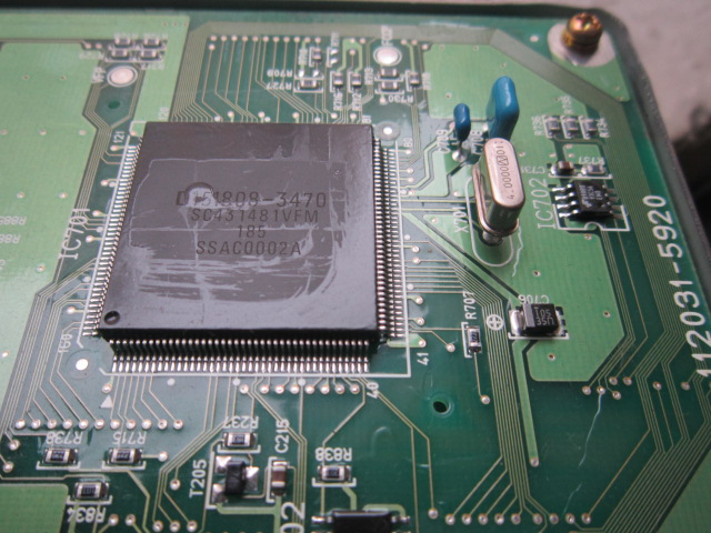

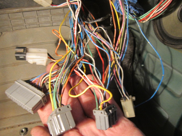

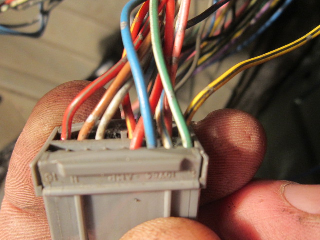

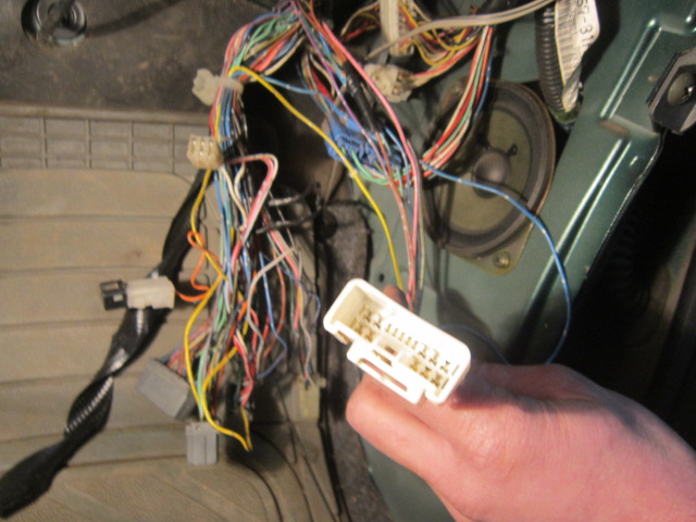

Ну где же у него (JIMNY 2000 гв Механика ДВС G13B без кондея и ABS) ISO 9141 ( как написано и обещано в руководстве по обслуживанию и ремонту) в чистом виде??????
- 2 и -7 контакта в разъёме OBD - НЕТ!!!
- В диагностическом разъёме всего 3 провода
4 - Ground ( он же земля)
9- Vendor Option ( он же опция завода-изготовителя)
16- "+" Питание от АКБ

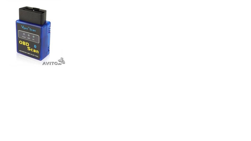

OBD Scan Vgate Scan (B T) ( аля всеядный адаптер на все протоколы (ISO и SAE J1850) НЕ РАБОТАЕТ)
зато работает фирменный сузучий сканер ( взятый на время у коллег) Scan Tech Pro (им автомобиль видится)
Какие нибудь у Вас мысли будут у Вас по этому поводу !??? (что нужно предпринять чтобы автомобиль виделся адаптером)
OBD Scan Vgate Scan ( B T ) ( адаптер заранее рабочий - проверялся в цеху и на Японии и на Европе) ? ? ? ? ? ?
Фото прилагаются!
За идеи заранее благодарен!
С уважением!

Если еще актуально, надо 9й контакт на позицию 7го контакта переставить, если 7й контакт имеется (машины с АКПП) это диагностика автомата, вытянуть можно.

Ничего в разъёме переставлять не надо!
это зависит от используемого адаптера, у jb33w все данные на 9 контакте, а у моего адаптера на 9 контакте ничего нет, все с 7го берется, для этого и переставлял.
