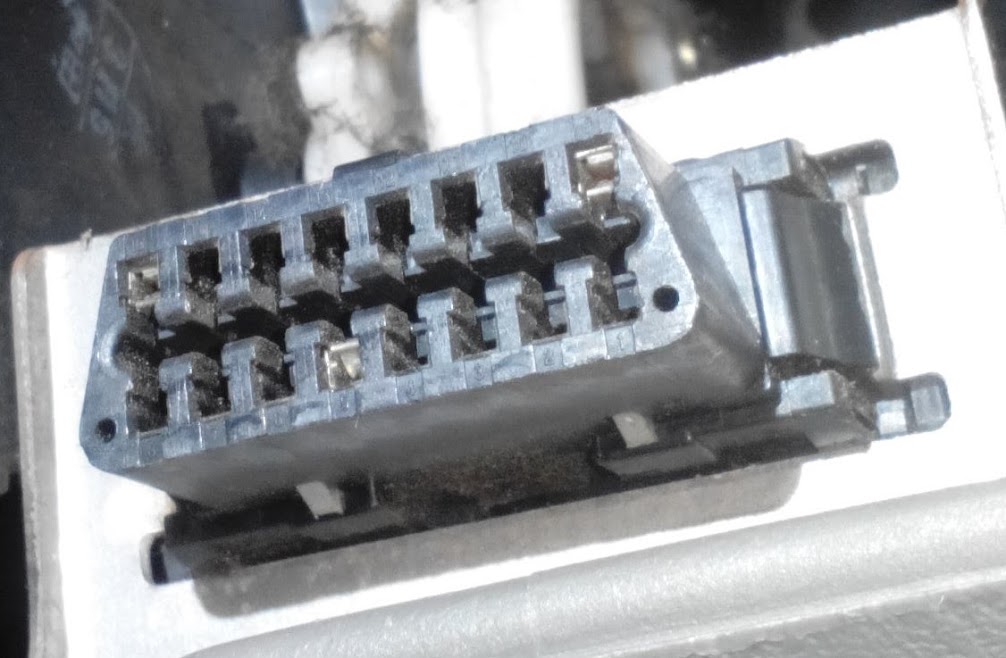

Имеется леворульный Jimny 2000 г.в. с двигателем G13b и МКПП, на котором обнаружен разъем OBDII всего с тремя контактами: 5, 9 и 16 (фото ниже):
x9juU0FpCwJwAm4xjWtcmxNSgHRbA_rzun6Ejrb2O08CD75s4t5nmYQVBaC2LQHcaUwredaQ1IBvyCCM7A=w1006-h659-no.jpg
Какой адаптер можно купить ля него и каким ПО можно будет его прочитать?
