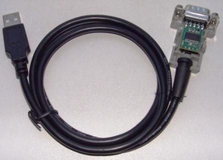

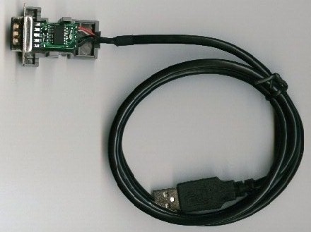

Всем привет.malykh есть адаптер который работает с старым протоколом сузуки и не только, у меня работает на каскаде и прога от рино,также сработала прога от regressora.адаптер от маслова обычный к лайн но с автоматическим переключением с 12 вольт на 5 вольт, то есть с к лайна на алдл, сделан на чипе ftdi.единственно ценник выше чем у китайцев и поставляеться без разьёма,выход обыкновенный комовский порт, я набрал корпусов орионовских под OBD 11 и сделал несколько вариантов подключений чтоб не перетыкать каждый раз.

Такой:
мог бы детальное фото платы с обеих сторон сделать?
да такой,сфотать немогу он под пломбой -на гарантии ещё.у него на сайте фотки есть и описание.
