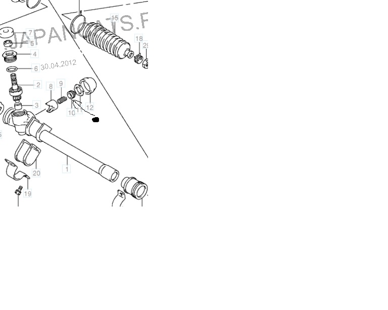

Скажите люфт руля в этом случае будет, он у меня есть не большой правда.
Есть небольшой... :thumbsdown:
Люфт этот противный - острота управления какае-то не та.
Обычный водитель этого может не заметить, а я к каждой мелочи придираюсь.Чешу репу.
Появилась мысля подложить под шестерню фторопластовую шайбу, дабы складывается ощущение, что сама шестерня не слабо молотит по валу, и шайба как-раз шестерню подожмет со стороны заглушки.
Придеться рейку целиком снимать:(

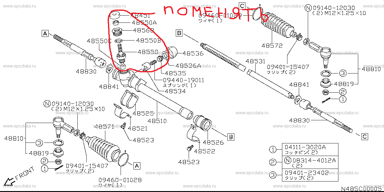

У меня ВСЕ новое стоит в передней подвеске, одинхрен - стучит и брякает по щебенке, аж беситься начинаю:(
дело не в рычагах - там если шаровая умерла, то стук будет конкретный, аж по мозгам отбивает:thumbsdown:
дело именно в ВАЛЕ РУЛЕВОЙ РЕЙКИ и ШЕСТЕРНЕ - здесь либо выработка в средней части шлицов вала, либо выработка шестерни.
Есть мысля о проточке всех шлицов, но сделать ее надо с хирургической точностью, иначе
придется скормить 4900 эксисту за новый вал, чего не очень хочется:(, но шлицы на валу закалены, и быстрее сотреться шестерня, чем шлицы на валу.
Кажись, что шестерня изготовлена из намного менее износостойкой стали, чем шлицы на валуЧешу репу.
Если вы тянули долго с заменой сухаря и резиновой втулки,то да шлецы сотрутся из-за люфта в соединении прямого редуктора рулевого вала...

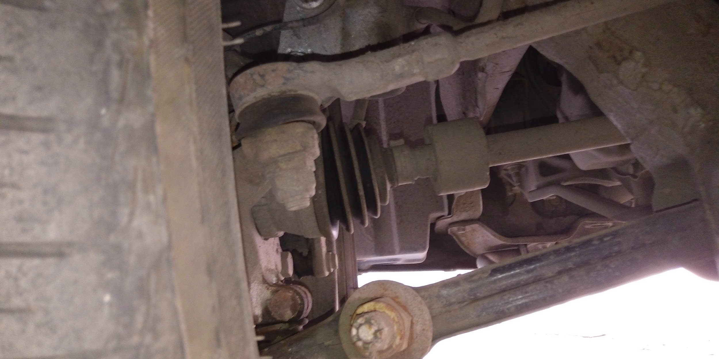

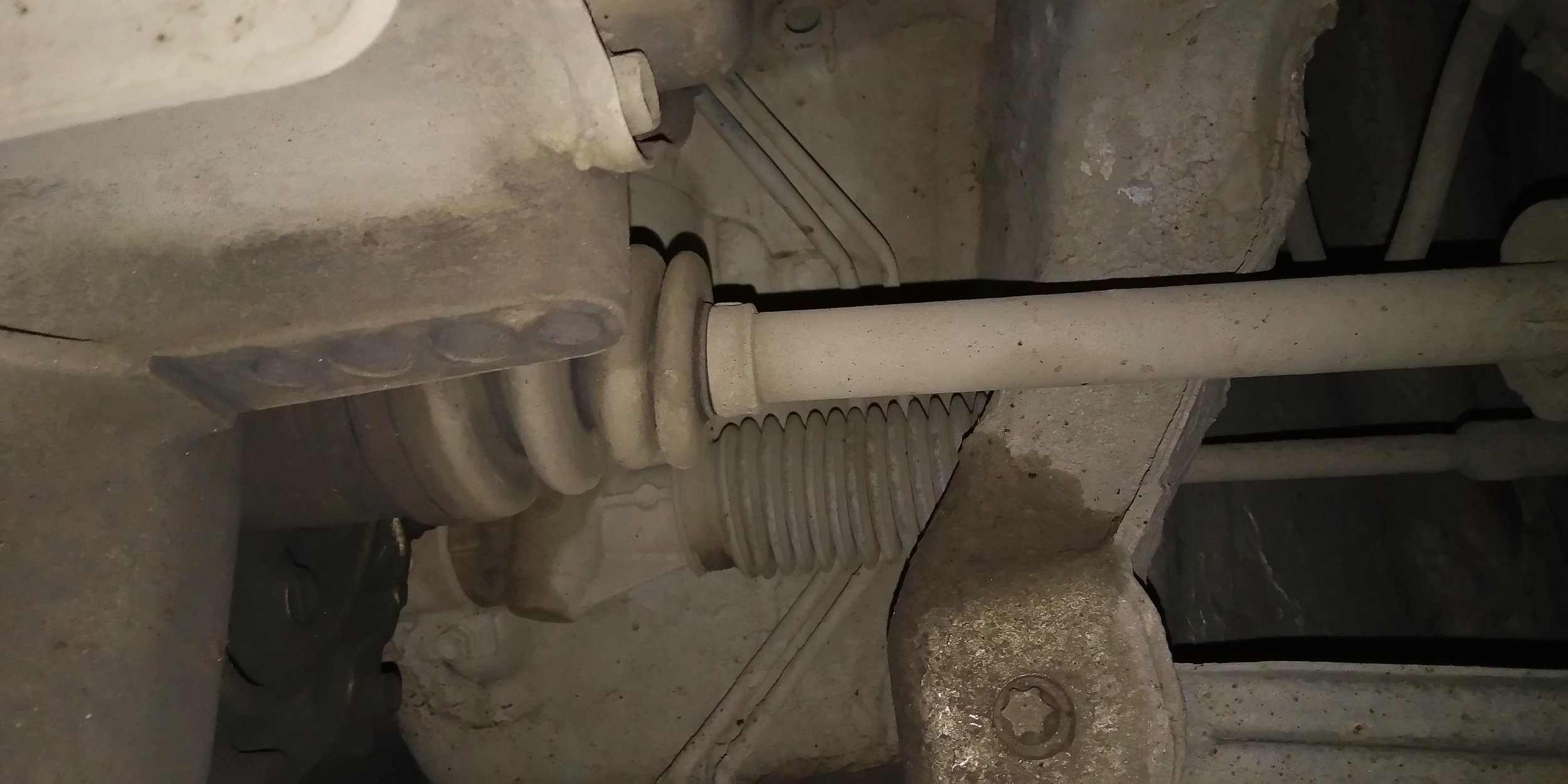

Подскажите, пожалуйста, машина венгр G13BB 1.3 АКПП, болт левого рычага при выкручивании упирается в АКПП - так и должно быть?
nix13
(хен) Тайный советник
23 Июль 2012
2,575
340
Ростов-на-Дону
Сомнительно. У меня МКПП, - не упирается точно. Машина не битая?

Косяки в плане упираемости у машины точно есть,
1. Нижний болт компоессора кондиционера. Не вставил - все коту под хвост
2. Верхний болт на коробке, то же самое[DOUBLEPOST=1565716110,1565715411][/DOUBLEPOST]На МКПП места там просто валом,
strateg88
10 Апрель 2019
Wagon R+ 1.3AT G13BB

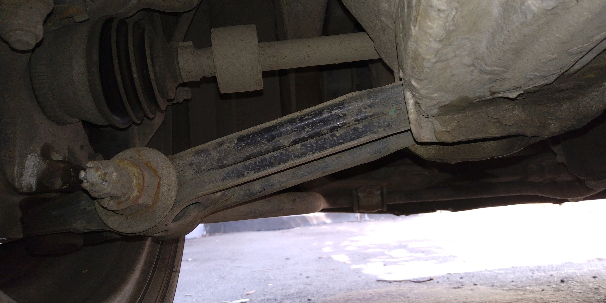

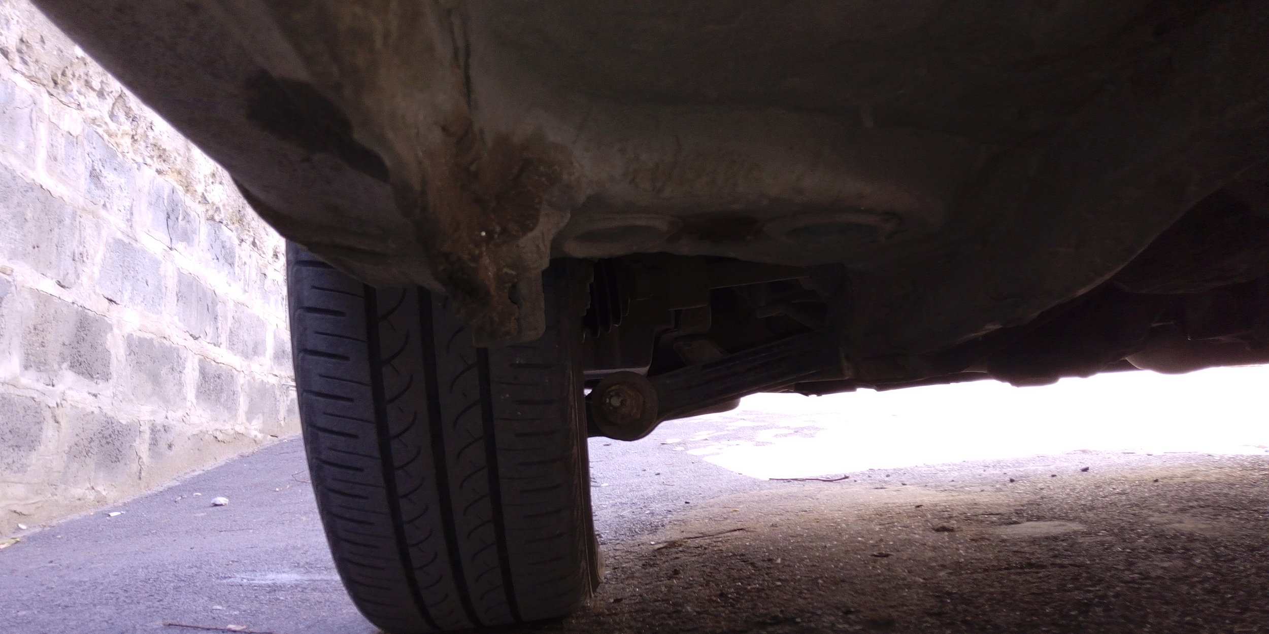

Спасибо большое за фото и косяки упираемости. Если не затруднит - можно сфотографировать угол рычага относительно кузова (со стороны ступицы)? Он-то и у МПКК и у АКПП должен быть одинаковым.
nix13
23 Июль 2012
2,575
340
Ростов-на-Дону
Ну да...[DOUBLEPOST=1565781905,1565781660][/DOUBLEPOST]Как то так[DOUBLEPOST=1565781971][/DOUBLEPOST]Рычаг левый у меня матизовский, штампованный, не удивляйтесь если что.
