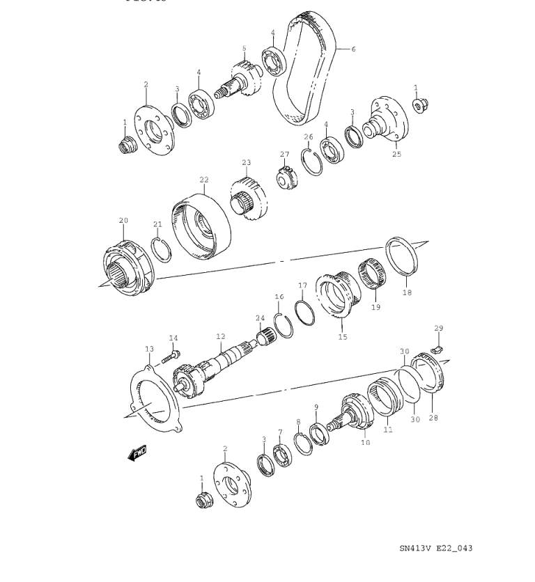

Ну еж маё ж.
Много споров на эту тему было, давайте еще раз.
Номер 11 - это та муфта, которая подключает передний кардан.
При езде на полном приводе по сухому возникают напряжения по маршруту от одного любого переднего колеса до одного любого заднего.
В этом участвуют шрусы, полуоси, главные пары, карданы, выходные валы в раздатке и соединяющая их муфта №11.
Цепь в этом процессе НЕ УЧАСТВУЕТ. Она передает момент от входного вала раздатки на задний выходной вал. Моменты, гуляющие между колесами цепи не касаются.
Ну какие тут могут быть варианты?
Не согласный я. Сам же пишешь "при езде на полном приводе по сухому возникают напряжения по маршруту от одного любого переднего колеса до одного любого заднего". Колёса эти идут по разным траекториям (радиусам) и, соответственно, угловая скорость у них разная. Но они сцеплены другс другом намертво, между ними ни дифференциала, ни какого другого уравнивающего элемента нет.
Ответ: нужен совет по использованию полного привода
Да , скорость у колес разная, расстойяние пройденное разное, дифференциала нет, но цепь то тут причем?
...Цепь в этом процессе НЕ УЧАСТВУЕТ. Она передает момент от входного вала раздатки на задний выходной вал. Моменты, гуляющие между колесами цепи не касаются.
Совершенно верно! Цепь нагружена всегда при передаче момента, вне зависимости от того подключен пп или нет. Так на какой же узел пойдёт повышенная нагрузка при разном сопротивлении моменту вращения между передним и задним карданами? На эту муфту "11"? Как она правильно называется? Есть ли какая-то статистика поломок деталей раздатки? И конкретно этой муфты?
Давайте оставим в покое колёса, но будем рассматривать разность сопротивления моменту вращения между карданами.
Не стоит акцентировать влияние на карданах, потому что момент то гуляет по всей трансмиссии от переднего до заднего колеса, соответственно ломаться то будет не обязательно раздатка, а там, где слабее. - может шрус, может кардан, может полуось или ГП.

Ну еж маё ж.
т.е. получается что КПП и двигатель не нагружаются , если включен полный привод ?

Кпп и двигатель нагружаются когда на газ давишь. Нагружаются наименьшим из пары моментов - момент который может дать двигатель и момент который могут реализовать колеса. Поэтому никакой прямой связи нагрузки кпп, двигателя и цепи раздатки от включенного или нет полного привода нет.

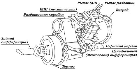

ПРИНЦИП ДЕЙСТВИЯ РАЗДАТОЧНОЙ КОРОБКИ
Задача «раздатки» – подведение и распределение крутящего момента между ведущими осями.
Этот агрегат присутствует на большинстве полноприводных автомобилей повышенной проходимости. В классическом виде она представляет собой блок валов и шестерен в отдельном корпусе, который соединен с ведомым валом КПП – как правило, цепным приводом. Это наиболее распространенная современная конструкция. Первоначально привод был шестеренчатым, и похожая конструкция до сих пор применяется на некоторых марках полноприводных автомобилей. Управление связью «КПП-раздатка» осуществляется либо через систему механических тяг, либо через систему электромагнитных или электровакуумных приводов.
В классической схеме присутствует пониженный ряд с передаточным отношением от 1:2 до 1:3 (приблизительно). При одинаковых оборотах двигателя величина крутящего момента, передаваемого на оси автомобиля, увеличивается пропорционально этому отношению, а также удваивается диапазон передач.
Важным элементом раздатки является межосевой дифференциал. От его наличия зависит, является ли в данном случае полный привод постоянным или же подключаемым. Если межосевой дифференциал отсутствует, то раздатка создает жесткую связь между ведущими осями. Это ограничивает возможности применения полного привода в силу того, что вращающиеся с неодинаковыми угловыми скоростями ведомые валы создают несимметричную нагрузку на шестерни и цепь раздатки.Наличие дифференциала в раздаточной коробке позволяет уравновесить нагрузки, и ведущие оси вращаются с различной скоростью. Такой вариант получил название постоянного полного привода. Дифференциал может представлять собой механическую конструкцию, либо его роль исполняет так называемая вискомуфта. Дифференциал бывает симметричным или асимметричным. Симметричный распределяет крутящий момент в соотношении 50:50 процентов, в несимметричном это значение может иметь какое-то другое соотношение – 60:40, например, где большая часть момента приводится на основную ведущую ось. Вискомуфта, в отличие от обычного дифференциала, обладает определенной гибкостью и может варьировать соотношение момента, распределяемого между осями, в диапазоне от 10:90 до 50:50. Для особо тяжелых условий раздатка может быть оборудована устройством блокировки дифференциала.
http://autooboz.info/2000/12/princip-dejstviya-razdatochnoj-korobki/
Это ты привел ради этой цитаты?
Все-равно они неправы. Или может бывают конструкции раздатки, в которых разные моменты на карданах нагружают какую-нибудь цепь и шестеренки, но в раздатке Джима и Самурая это не так.
