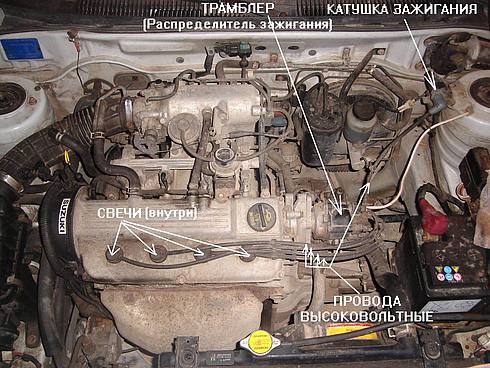

    Год 96-й... Катушка (одна) находится справа на подкрылке если открыть капот и смотреть на двигатель... Найти просто: справа на головке блока стоит трамблер (спутать его сложно с чем то другим, к нему подходят провода от свечей), от центрального гнезда трамблера идет провод собственно на катушку (такой же высоковольтный, как на свечи)... Фоток к сожалению нет, фотик сломался...
    Теперь собственно как проверить... Катушку проверить непросто, в идеале нужно проверить сопротивление обмоток и изоляции. Крышку трамблера проверить изнутри на отсутствие черных дорожек от пробоя и трещин, то же на бегунке... У меня были трещины как раз на крышке в местах где контакты через крышку проходят (изнутри, повторюсь), помогает замена :) Симптомы те же - иногда дергается, троит, особенно в сырую погоду на горячую...

    Так насчёт фоток:
    Обьесните что и куда
