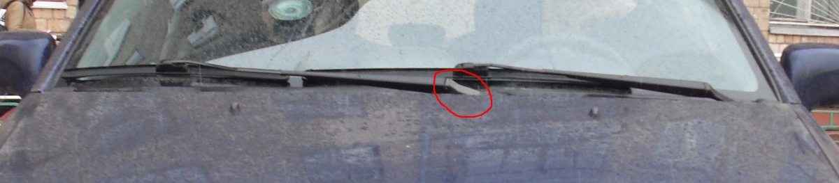

Облезла краска с дворников, см.на фото.
Хочется привести в порядок. Думаю, мож купить маненький балончик для подкраски сколов черного цвета и подкрасить. Что скажете? Или альтернативы есть?

я им номера подкрашиваю от ТО до ТО хватает невзирая на дожди

подкрашиваю черной краской по ржавчине, вполне сносно, в глаза не бросается, если не присматриваться.

А черный лак?
Для ногтей :hilarious:
ИМХО, коль там и родная краска не держится, так ничто другое долго тоже держаться не станет. Это болезнь на всех лианах: через 3-5 лет начинает облазить. Там сплав какой-то странный. Обратите внимание - облазит только на кронштейне, а на самом поводке стальном все хорошо.

Подкрашивал, черной (матовой), краской из балончика. Хватило на 3 года ;)

Та же беда :) Подкрашивал на днях черной матовой краской методом "тампонирования" (термин подслушал у кузовщиков, типа "Вася, протампонь ему решетку"). Выполняю мягкой губкой, так же лечу мелкие сколы внизу пер. бампера. Заполировать, так и вообще не видно, если не знать.

Аккуратно, предварительно залепив малярным скотчем необлезшую часть поводка, "сдул" окисный слой пескоструйкой (благо специфика работы позволяет; причем шкуркой все это стереть не удавалось, т.к. слишком глубоко разъело). Очистил от пыли спиртом. И матовой аэрозольной краской: в три слоя, с интервалом в 15 минут. Третий год ходят...

А я все таки ошкурил, обезжирил и покрыл черным пречерным аэрозольным антигравием. Шик блеск красота. Больше двух лет как новые только матово-шершавенькие.

Также шкурил, обезжиривал и покрывал черной матовой огнеупорной краской из баллончика, хватило на три полгода, местами облезает уже...

Недавно стал владеть "лианой" 2002 г., тоже облезло это дело ,снял аккуратно и нежно соскоблил труху ножом до основания(благо металл-мягкий) , нагрел в сушилке , покрыл автоэмалью чёрной три раза , с нагревом между покрасками !Поставил на место,заменив и резинки на новые "бош" .От заводских ничем не отличаются !

Вчера заметил, что облезли и побелели дворники (металлическая часть) на любимой Лианке... :( Видимо, от стеклоочистителя. Боюсь проржавеют... Рыдаю!
Машине около 3-х лет.
Интересно, у многих так? И что можно/нужно с этим сделать?
У меня тоже облезли вблизи креплений через 3 года.Отковырял острой отверткой вокруг зачистил наждачкой ( тряпочку подложить чтоб корпус не царапать) и закрасил 5 см. обычной эмалью и покрыл лаком. Пока езжу. ( Весь поводок не красил )
