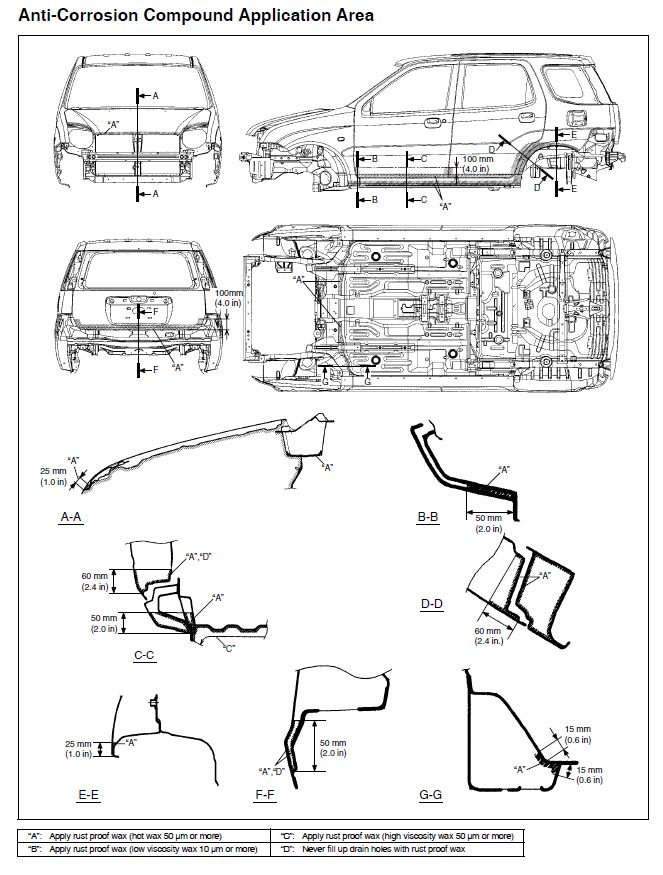

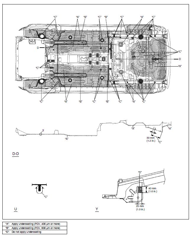

Весна, солнышко, птички поют, самое время для автолюбителя, не имеющего гаража, занялся антикоррозионкой.
Начал с обшарпанного женскими каблучками до голого металла металла порога водительской двери. Вроде и повреждение краски было не более 5 см, а пауки пошли далеко. Поэтому на обоих порагах сделал антигравий по ширине пластмассовых накладок, сверху прошелся черной краской. Думаю годик продержится.
Теперь думаю взяться за арки задних колес, локеров-то на них нету. После мойки кое где полосами проступила родная синяя краска.
Засим вопрос к знатокам: какую защиту венгры на арки колес наносят на заводе: антигравий и сверху слой краски, просто антигравий или ничего не наносят.

Ответ: Регламентные работы после покупки б/у Игниса
У всех производителей сначала грунт, потом герметики и антигравий, потом покраска кузова.
Я перед покраской грунтую второй раз.
Такой бутерброт только на арках колес? Скажем, на верхней части порогов, которые я шкурил, есть только грунт и краска.
Смотрим схему обработки:

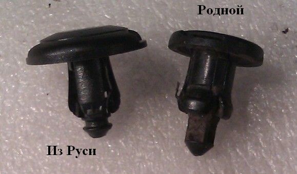

Вы говорите о разных пистонах. В бампере нет таких пистонов, которые держат расширители крыла и порогов.
Заехал в Русь, показал мальчику из отдела иномарок сломанный пистон от бампера, тут же выдали - Пистон универсальный, код 100252 (код возможно их внутренний), цена 13 р. Внешне шляпка больше и ножка не такая мудренная. Но встали нормально. На фото в открытом и закрытом состоянии.
Клипса декоративной решетки радиатора Masuma KJ-1984 один в один с оригиналом. Цена ниже оригинала в разы. Минимальный заказ 10шт.
Masuma KJ-346 - клипса подкрылка. Еще для крепежа переднего бампера используется у круза.
