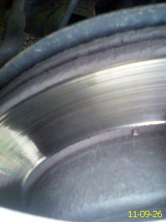

Диски толщиной порядка 15мм, но по краям бурт порядка 1 мм от выработка (см.фото). Может просто снять их и пропылить бурт на токарном станке?
Если не полный привод - напильник и ничего снимать не надо. Вывесить колесо, снять диск, воткнуть первую передачу. Или на подъемнике все то же самое ...

Ответ: Регламентные работы после покупки б/у Игниса
А кому и чему мешает этот буртик? Не даст колодкам сноситься до нуля?
Наружний буртик (большего диаметра) ты снимешь напильником, а внутренний (меньшего диаметра) тоже напильником?
Объясните мне чем так критична общая выработка в 2мм, при условии что поверхность ровная, что надо менять диски?
Ничем. Это предельный размер, при котором производитель гарантирует 100% безопасность и работоспособность тормозов. Дальнейшая эксплуатация на собственный страх и риск - по манере езды и торможения.
После преодоления критического износа в связи с дальнейшим утончением диска есть следующие основные минусы:
тонкий диск быстрее нагревается и значит хуже тормозит
------------------------------------------------ и его быстрее поведёт при резком охлаждении
----------------- имеет меньшую механическую прочность
чем тоньше становится диск , тем всё дальше и дальше выходят колодки при износе, вплоть до перекоса и заклинивания тормозного цилиндра
Мы не на гонках Ф-1, и не на Кавказе живем (длительные спуски).
Это двойной вентилируемый поведет?
Согласен, плохо когда цилиндр далеко выходит.
При наличии бурта колодки не сможешь сносить до нуля, раньше подложка начнет тереть об бурт, вот и компенсация для цилиндра.
Про колодочный "бутерброд" я уже писал где-то в теме про диски.

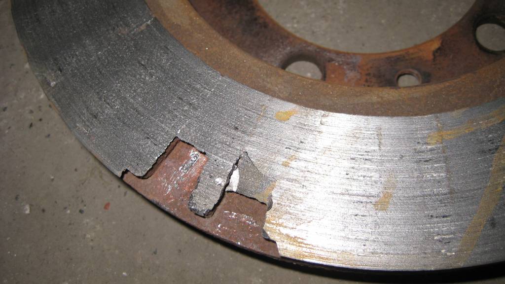

Другое дело что почти невозможно сносить диск до дыр как на фото, что бы при этом поверхность оставалась приемлимой до конца. Появляются дорожки, "колейность", внутренний диаметр меньше снашивается чем внешний, соответственно получается чем ближе к краю, тем тоньше, отсюда перекос колодок.
Тот который на фото умудрились так доносить потомучто протачивали неоднократно (буртов нет вообще)
Вобщем смотреть надо на состояние диска при каждой замене колодок.
Как разумный человек я не буду этим заниматься вообще - это эстетично, но не практично. Меня смущает только торможение металл по металлу, а проблемы вентилируемых тормозных дисков и тип тормозной жидкости выпадают из сферы интересов.
Мне всегда казалось, что у колодки работает только плоскость, обращенная к тормозному диску. Площадь боковой поверхности мала, поэтому бортик несущественно ( никак ) не улучшит торможение. Скрипы при задевании ? Возможно, но не факт ...
Ничем. Есть только риск лопнувшего тормозного диска, но при обычной езде это не вызовет эмоций более, чем лопнувшее на 90 км/ч колесо, те можно добраться до обочины.
