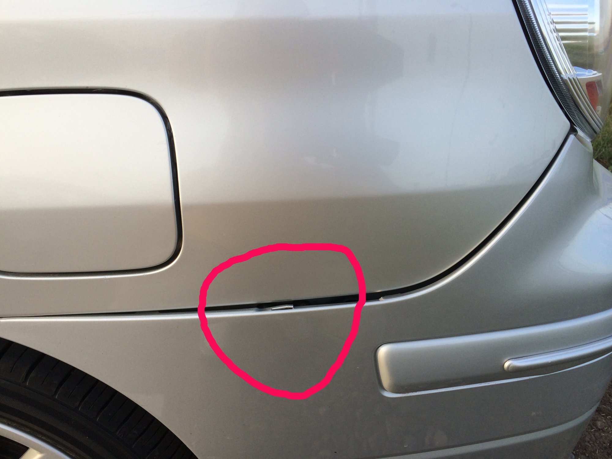

Фонарь снимается элементарно. Выкручиваете два видимых болта на фонаре сверху/снизу и дергаете фонарь на себя срывая его с двух клипс. Когда будете проверять позиции 14 и 16 будьте готовы столкнуться с проблемой закисания самореза с широкой шляпкой под крест в пластиковом пистоне. У меня один выкрутился, а на втором пришлось срывать сверлом головку. После снятия бампера надавл на огрызок самореза и вытащил на себя вместе с пластиковым "мясом". Потом уже не без труда в тисках удалил остаток самореза. Ну и проверьте крепление в центре боковины, как на фото. У меня поведилось без потери элемента. Удачи.
