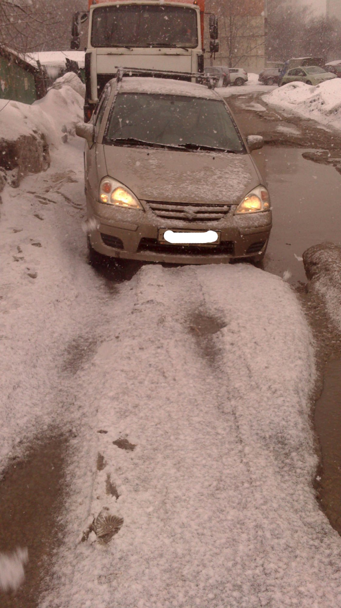

После данной зимы передний бампер - точнее нижняя кромка опять выглядит побитой. (Все дело в том что ежедневно ездил по очень убитой дороге), пару раз цеплял бампером, один раз задел ледяной сугроб, помял столб у магазина (не видел).
Просто очень активно использую машину и много езжу.
Починить наверное можно, но там поломаны все нижние крепления (3 шт) - уже давно.
Т.е весь ремонт сводится к внешнему ремонту - для красоты. Но при ударе уже нет жесткости и все швы расходятся сразу (новый скорее бы выдержал).
Думаю купить новый бампер.
Либо б/у оригинал, либо Тайвань TYG.
Но есть подозрение что Тайвань не будет держать удары как оригинал (пластик не тот).
Если кто ставил Тайвань, поделитесь как он по качеству (особенно состав пластика)?

Вот фото - по каким дорогам езжу каждый день (зато быстро, не нужно стоять 40-60 минут в пробке). В первый раз за зиму застрял - вытягивала меня мусорка. (До этого я вытаскивал как правило).
niral
Опытный лиановод
19 Март 2012
5,080
2,049
Оригинал конечно покупать накладно (тем более зная что за 1-2 года его ушатаю) - 11 000р
Китайский TYG в Экзисте стоит как оригинал :), а вот на других сайтах вполне тот же TYG можно купить за 4800р.
Чем чинить, наверное куплю не оригинал.
Для таких дорог бамперу юбку отрезать надо.
У меня так и сделано. https://suzuki-club.ru/threads/10939/page-2 Пост 34

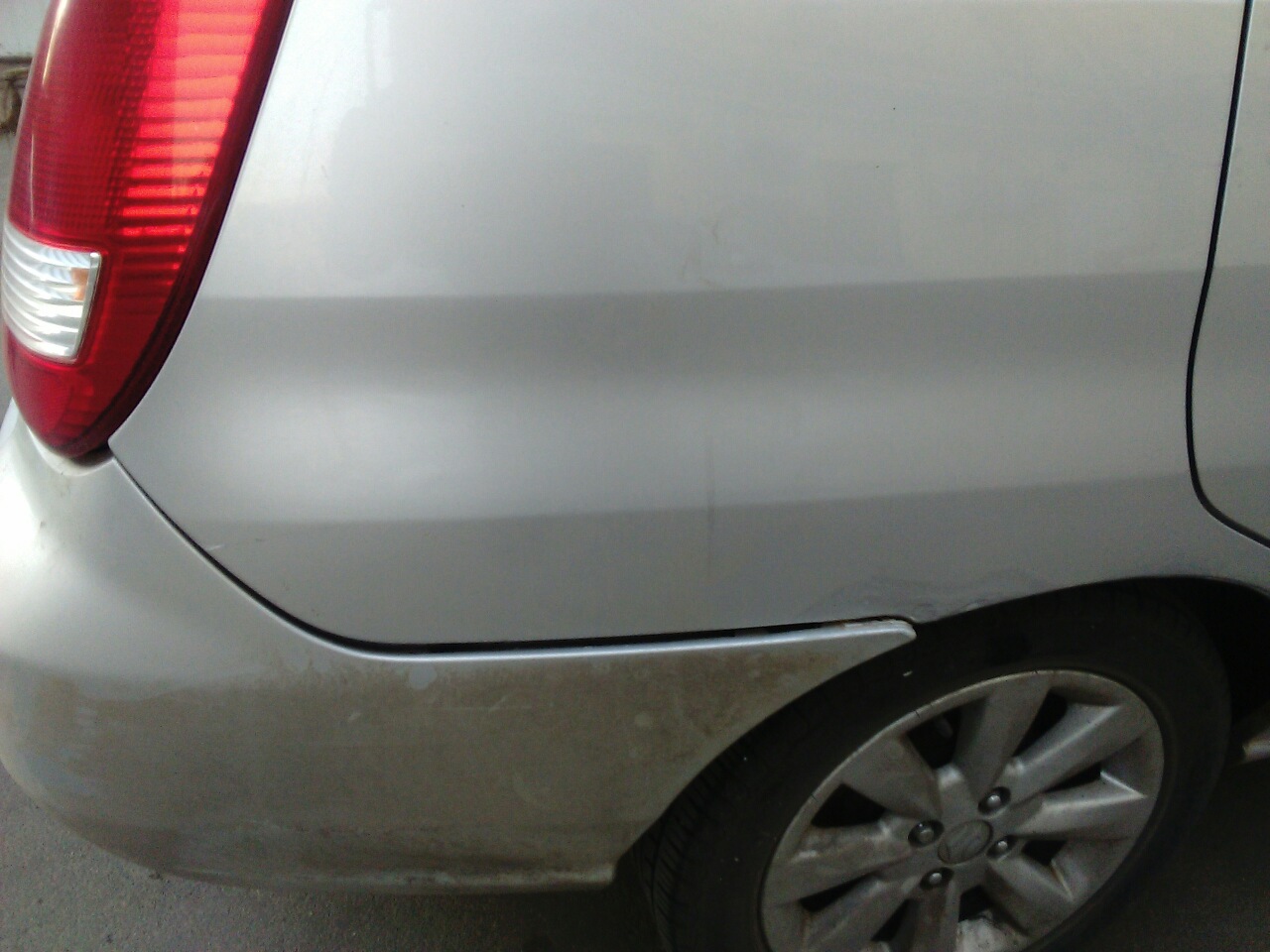

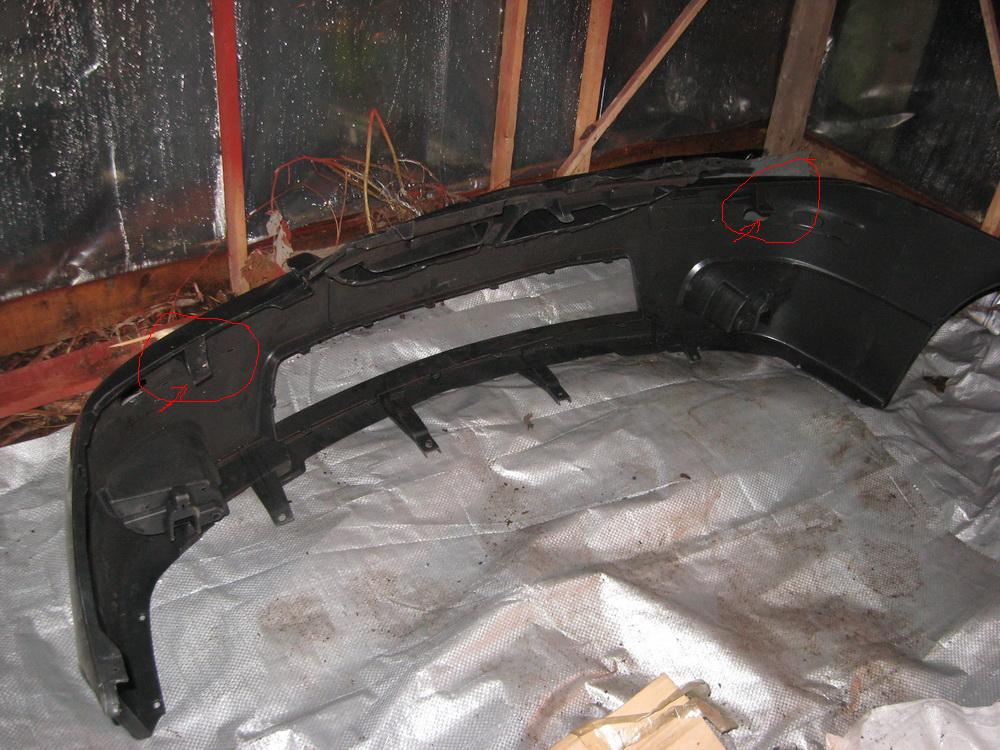

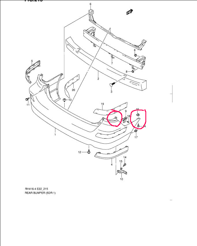

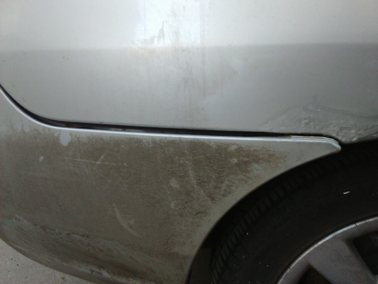

Luka
30 Ноябрь 2010
1,699
1,133
Снимите правый фонарь и увидите повреждение бампера в районе крепления. И проверьте позиции 14 и 16. Зацепление в центре скорее всего просто вышло из штатного места. Но может быть, что и поломано.
zhalex87
9 Ноябрь 2014
143
suzuki liana 2001
ок попробую. а штатный фонарь легко снимается?
