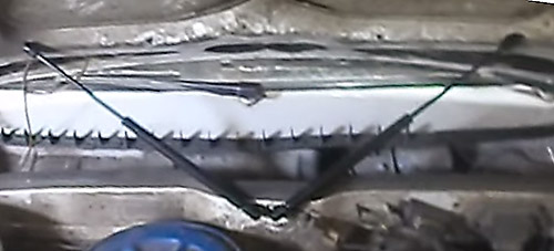

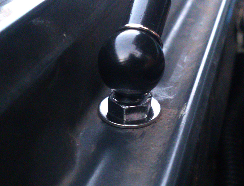

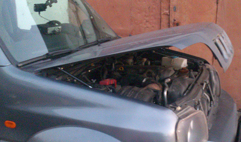

Наконец-то это случилось! )))))
Обратите внимание, эти штуковины при закрытии капота ещё и досылают его не хило! )))
И несколько фоток:
Это угол равновесия.
Ну а это без комментариев )))
Реакции: 7 человек

Нифига себе чудо..... и дядька-японовед на видео,уж больно знаком..-где-то я его встречал ..!:)
А что за амортики,сколько стоят,где купить?

Размеры в открытом состоянии такие:
шток 15,5 см
корпус 18,5 см
Ну диаметр примерно видно на фотке. С палец кароче диаметр ))) Ну миллиметров 15-18 где-то. )))
P.S. Если кому очень хочется, а сам на ебее не алё, и если ничего в магазе тут не подберём, пишите, посодействую покупке и установке. Там надо разгибать кронштейны немного. Плаг энд плэй из коробки не получается, к сожалению ))))

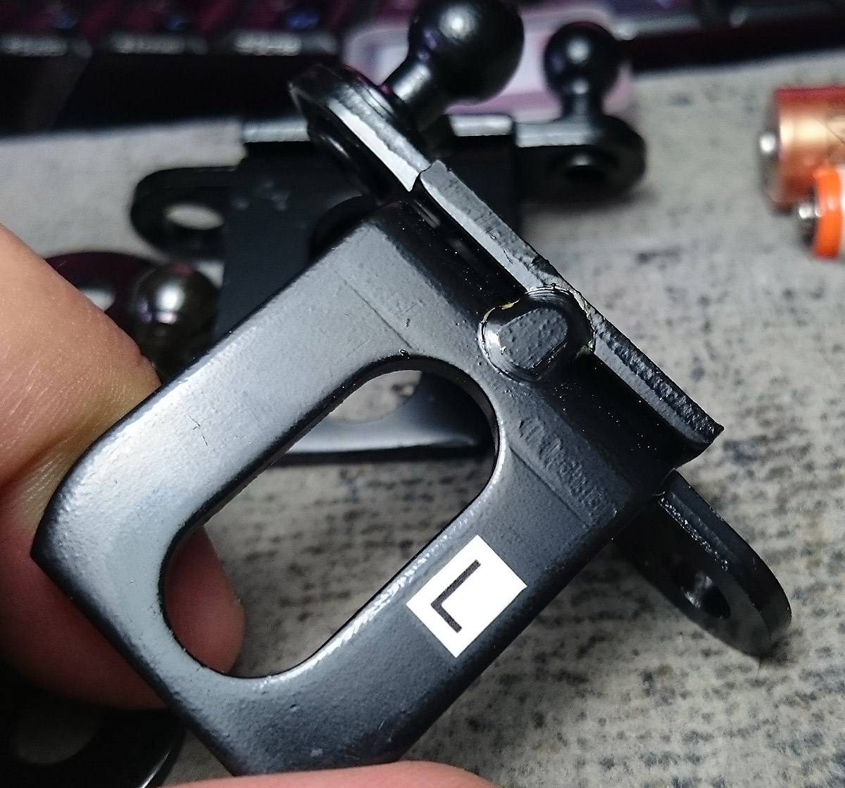

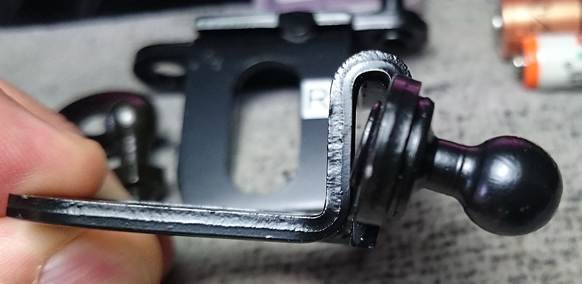

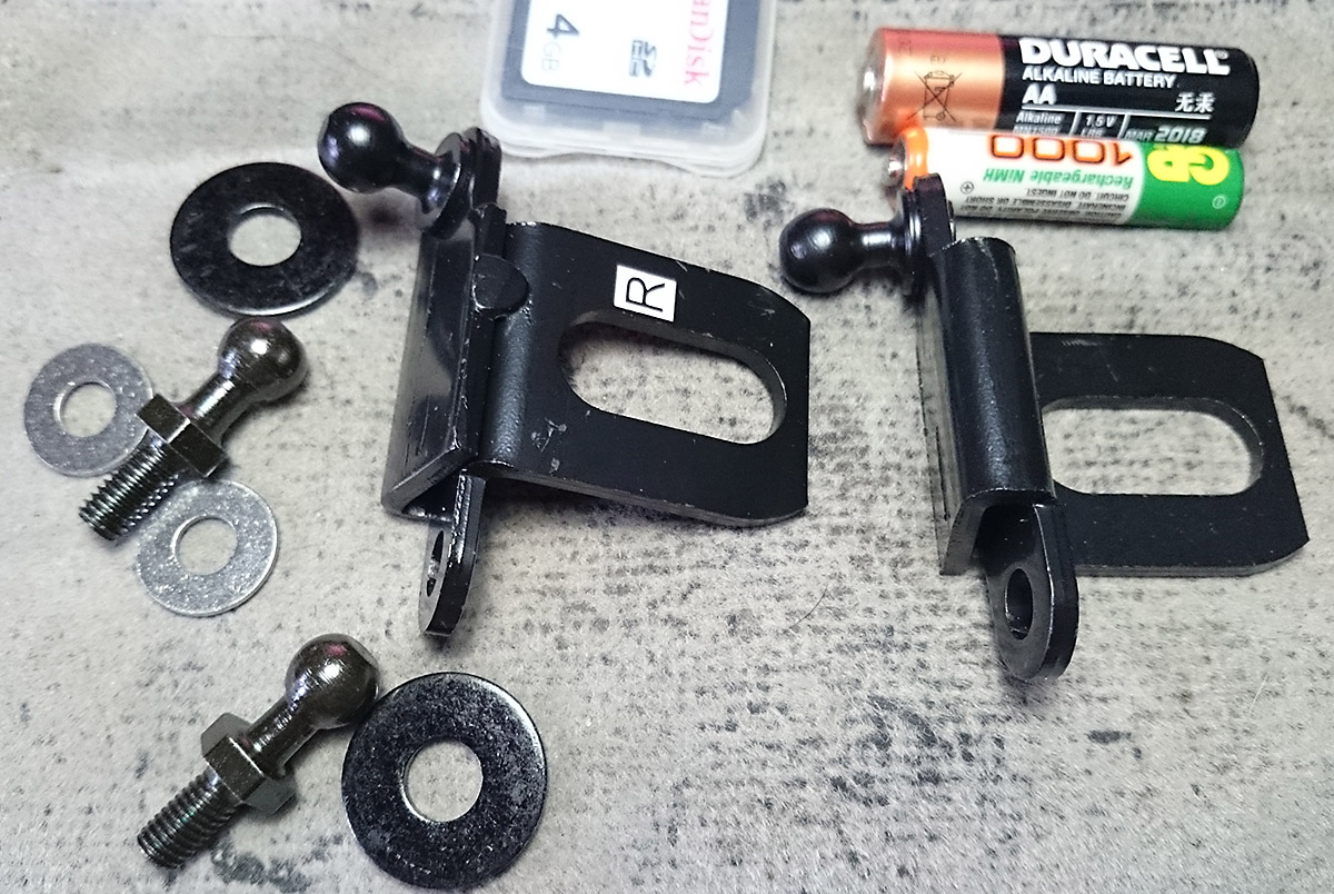

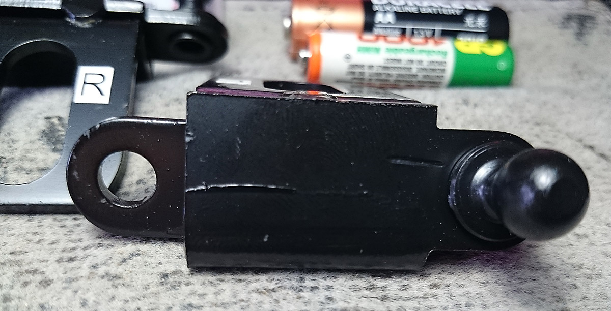

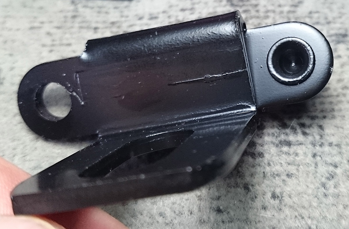

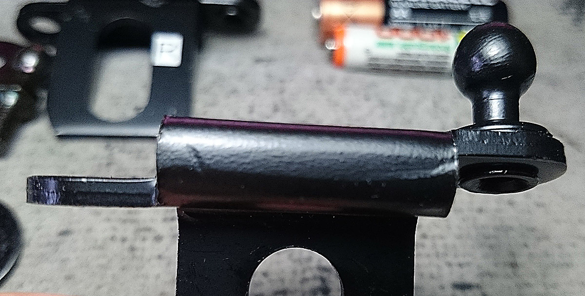

Железячка там одна по сути, уголок с приделаным шаром и шар с резьбой. Я тебе сфотаю и пришлю.
А тайваньские и ставятся без всякого гимора, 4 винта отвинчиваешь и 4 вкручиваешь. Четыре раза щёлк-щёлк и всё в ажуре.

Щас тебе фоты зашлю, там ничего сложного и военного )))
Если ещё какой ракурс снять или размер какой замерить, скажи.
