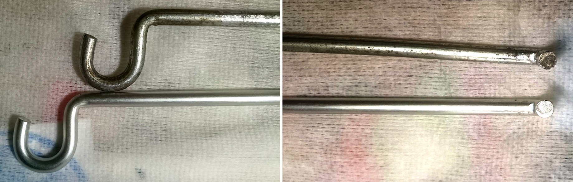

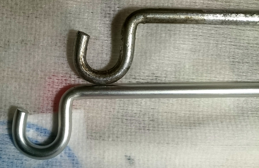

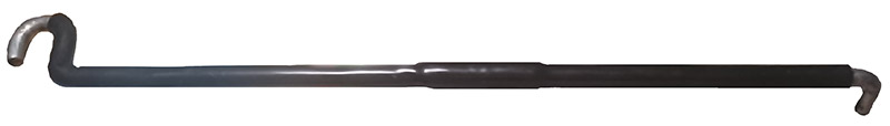

Для начала арифметика:
Оригинальный стояк надо уменьшить ровно на 30 мм чтобы он влез на своё стоячее место ))) Ну и фотцев щипотка:
Это как раз вот на столько один другого короче.
Ну и в машине:
Ой, забыл процесс описать, если кто не понял уже. Кароче вырезаем 30 мм из стойки, берём отрезок трубки, хорошо бы с внутренним диаметром 7 мм, если меньше, то чуть сверлом на 7,1 прогоняем, если больше, на палку наматываем чуть ... правильно, изоленты! ))))
Всё это соединяем и сверху можно термоусадкой, или ... правильно, изолентой! ))))
Я на одном экземпляре подогнал трубку из нержавейки, просверли всё это дело поперёк, заклёпками стальными (из шурупа сделанными) заклколепал, потом целиком в дорогой 3М-овский скотч с клеевой подложкой одел, припарился греть потом конечно, но осадил термофеном )))
Вторую сделал тупо из алюминиевой трубки из Мурлена, с дырой больше 7 мм. Оттель и изолента появилась. Поперёк не клепал ничего, тупо изолентой всё обмотал и забил. Ну можно для культур-мультур потом купить термоусадку тонкую и обтянуть, можно даже какой-нибудь вызывающе ядовито зелёной или жёлтой расцветки! )))) Да, термоусадку надо брать 20 мм шириной в сплющенном состоянии, т.е. где-то 14-15 мм диаметром.[DOUBLEPOST=1450315105,1450304594][/DOUBLEPOST]И в догон фотки которые обещал к посту сравнения.

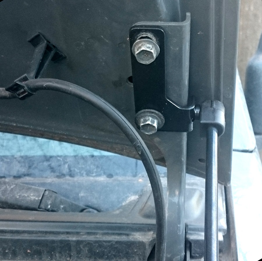

Наконец-то это случилось! )))))

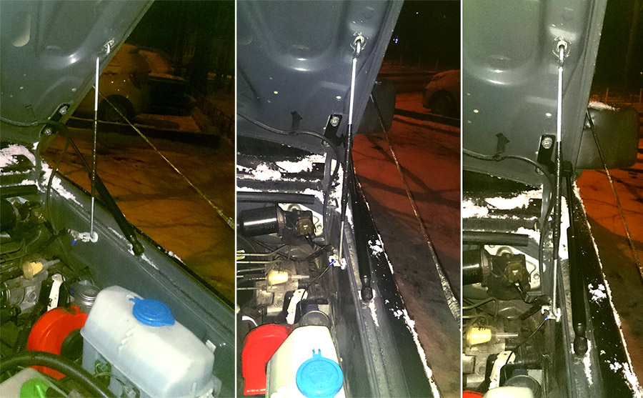

Зимой держать не будут !!!

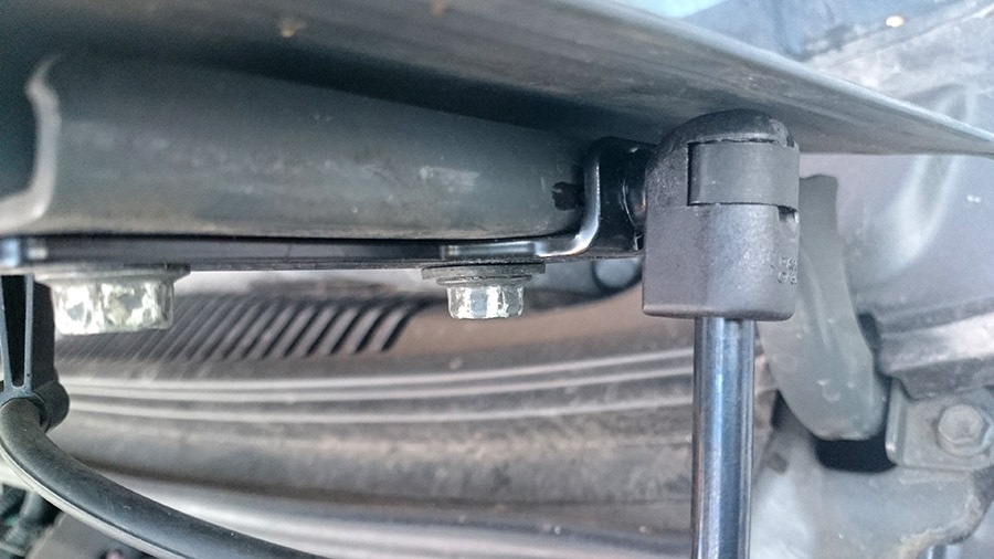

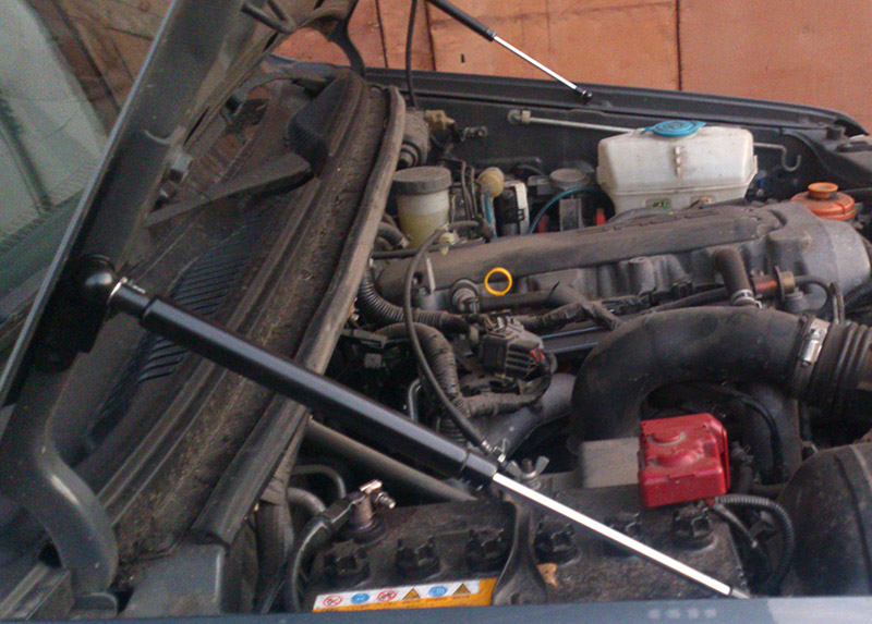

Обратите внимание, эти штуковины при закрытии капота ещё и досылают его не хило! )))
И несколько фоток:

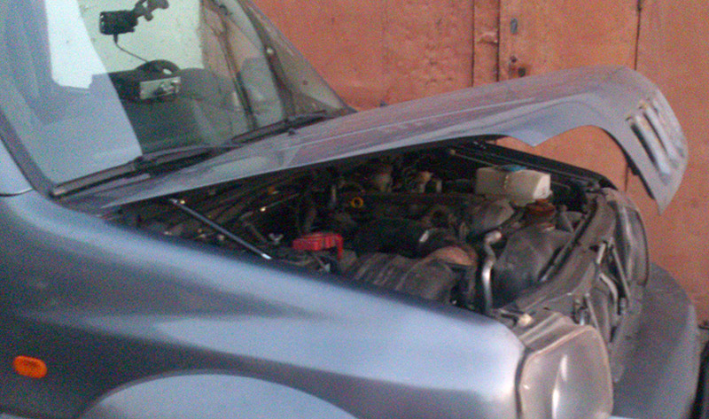

Это угол равновесия.

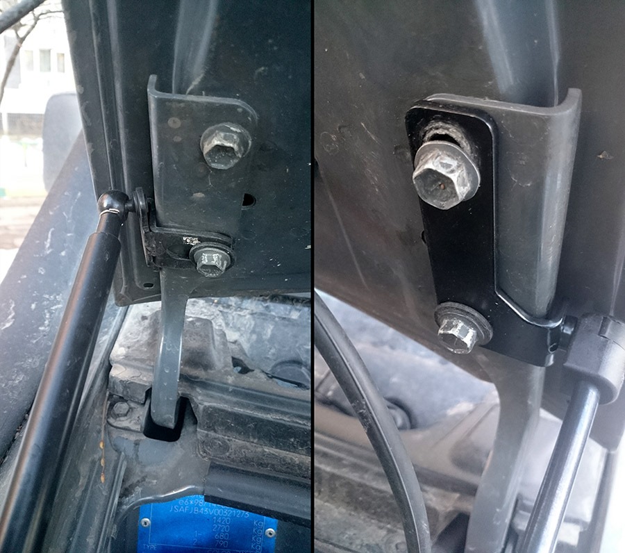

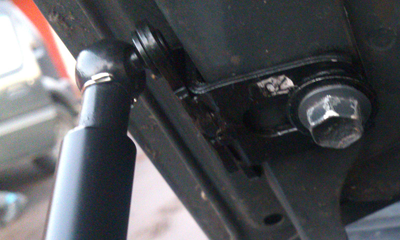

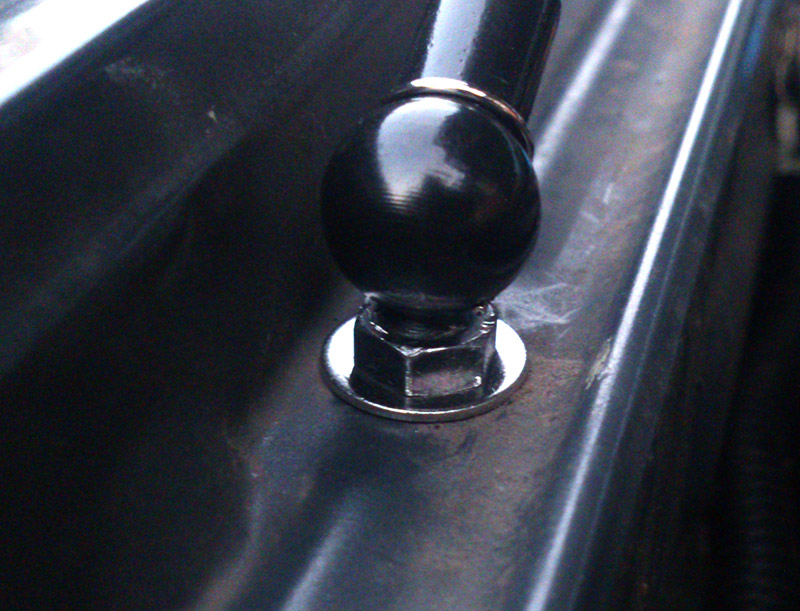

Ну а это без комментариев )))
