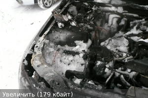

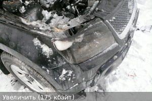

НСГВ 2.0 мех.2008г. В 3 часа ночи сигналка сработала, я к окну, вижу из под капота дым идет. Выскочил на улицу, пока бежал, по лестнице все сигналку на открывание нажимал что бы не заклинило, а то и не откроешь багажник совсем. В общем открылось все нормально, огнетушитель из багажника достал, но его естественно на много не хватило. Горело над правым колесом под капотом. Снег как подручное средство тушения и покрывало для пикников тоже помогло. Короче пока пожарные приехали я все потушил. АКБ, Проводка, правая фара, капот, лобовик воздушный фильтр, навесное на двигателе, вся подводка топливная к двиглу. Ну короче кто в машину заглядывал, представляет что сгорело. Все что над правым колесом . Из за чего, почему не понятно. Электрика вся родная, сигналку диллер сам ставил, допов никаких больше нет!!! Вот готовлюсь бодаться с КАСКО,диллером. Пока только самое начало. Еще даже страховая смету не посчитала, а пожарные заключение не написали!. Если интересно, буду держать в курсе. А МОЖЕТ КТО ЧТО ПОХОЖЕЕ ГДЕ СЛЫШАЛ ДЛЯ СТАТИСТИКИ И СУДА. В инете пока нашел только про хонду цивик аудиРыдаю!

Да у меня даже колеса не обгорели, только плассмасса немного на правое колесо накапала от подкрылка. А пошло все от фары правой. На капоте с обратной стороны самое белое пятно именно над фарой и воздушным фильтром.Выгодность решения пожарных зависит от стоимости восстановления. Если не тотал, то мне выгоднее поджог - меньше бодаться. Со страховой все равно проще чем с диллером воевать. А вот если стоимость ремонта более 70% КАСКО, то это уже тотал и начинаются расчеты по выплатам. Износ, кредит. Мне останется около400тр, И это если банк или страховая заберут авто себе. А если еще мне оставят на запчасти реализовывать, то еще я им должен буду. Завтра жду пожарную лабораторию на осмотр. В пятницу оценщик обещал чего нибудь посчитать. Я бы фотки выложил, но не пойму пока как. Разберусь, выложу позже. СПАСИБО ВСЕМ ЗА ПОДДЕРЖКУ!!!

Если я верно рассмотрел фотографии, очаг возгорания был ближе к левой фаре.
Или к аккумулятору? На месте его установки тоже разрушения.

Сожалею. Примерно в том месте где был очаг, вокруг чашки амортизатора проходит толстая коса она очень сильно прижата к металлу возможно протерла и замкнула на массу. На картинке не видно, что от нее осталось. Будет время отпишись если она срочно всем доп. изоляцию.

Очаг был у воздушного фильтра. Жгут, который по чашке идет весь выгорел. Может с него все и началось. Но опять же говорю - не понятно. на стоячей машине посреди ночи. С чего вдруг короткое. Если протерлось, то коротнет в движении от тряски, на стоячей без движения и тряски не с чего. Все провода находятся в покое - не двигаются!!!
