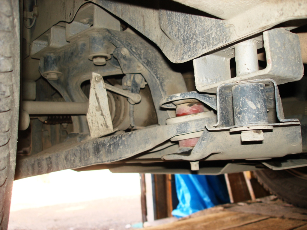

Я свою сломал по первой. Потом измерил необходимую длину, взял кусок жёсткой резины, по моему от резервуара для хранения воды, вырезал полоску нужной длины и шириной около 1 см. К полоске резины приклепал полосу жести, чтобы придать большей жесткости всей конструкции, типа как шины кладут на сломанную конечность. Полосу жести сделал короче. До краёв резины не доходя по 1 см. А в краях резиновой полоски просверлил отверстия и вставил болты, по размеру, как на сломанной тяге. Поставил всё на место, всё работает. Не эстетично, за то Дёшево надёжно и практично

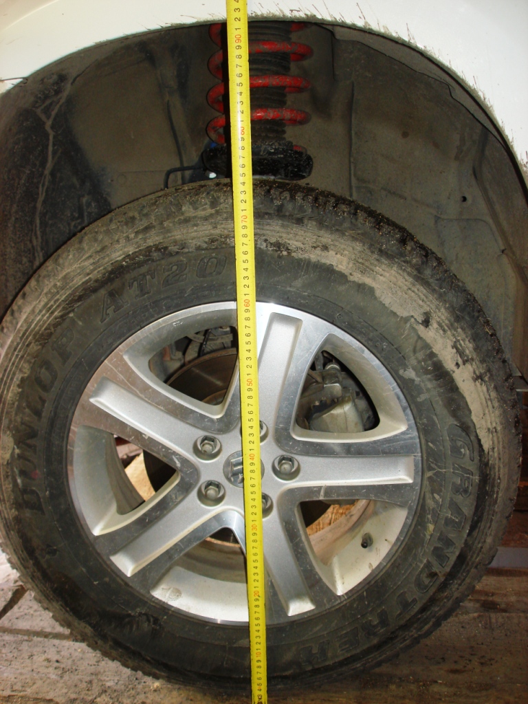

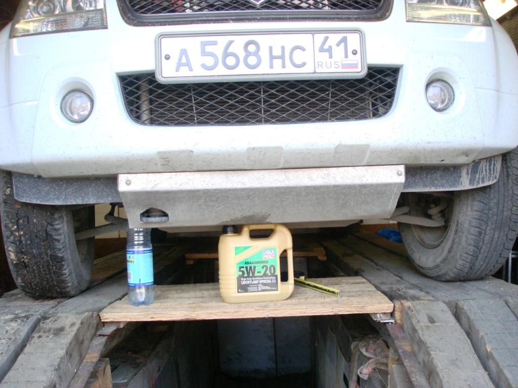

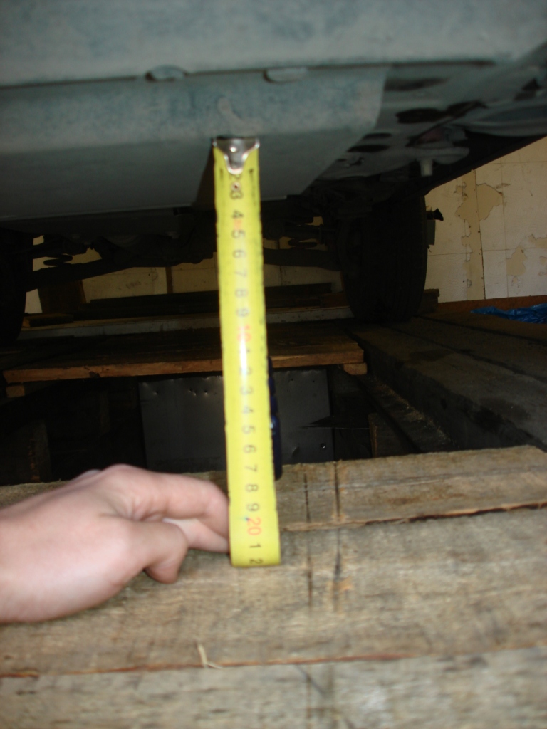

На фото, где 22 см, расстояние от земли до защиты двигателя, самая низкая точка автомобиля

Спасибо за фотки!
Ай-да молодца! :thumbsup:
Респект и уважуха

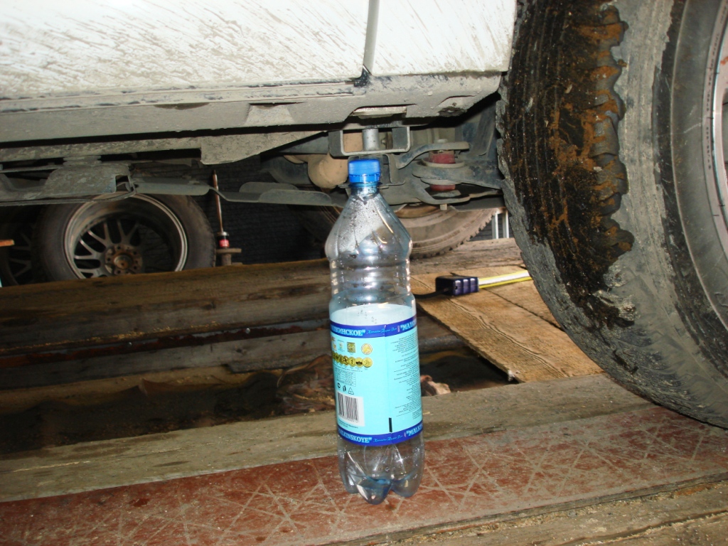

Просто вывесив задние колеса?
А если аморты остаются штатными, то тягу можно и не дорабатывать?
Естественно, если всё осталось натуральным, то длину тяги менять не надо. В Крайнем случае резина отработает если что.

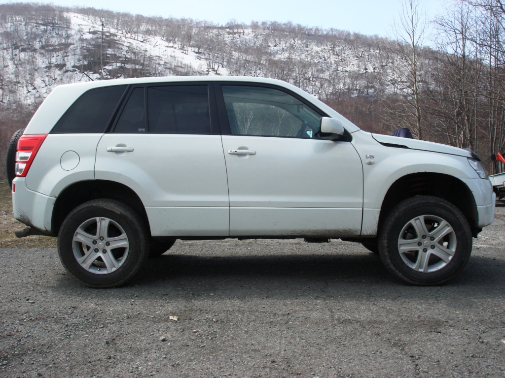

По теме.
Мой отзыв о лифте крайне положительный.
Стоит новосибирский лифт и распорка стоек.
Буду краток.
Доволен.
Следующий шаг, на который я возможно решусь через год-два - это болт-он лифт, как у KOSTA80, смотрите фотки его машины на несколько постов выше.
А фото моей машины с лифтом в сравнении с такой же машиной без лифта того же цвета выложены здесь.
