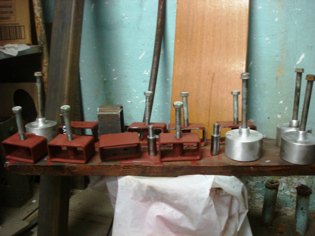

Поставил комплект проставок - Новосибирский. Почему он? Скорость доставки + цена, другие варианты или "длиннее" или дороже. Совместил с распоркой от Лешего. Пробег - 600 км (3-й день!). Успел сгонять в деревню и, как говориться - "почувствуйте разницу". По рыхлому снегу, глубоким промоинаим и вытаявшим участкам грунта идет, не заморачивается. Сравнить есть с чем - проходил этот-же участок за неделю до этого, так с постоянной завидностью цеплялся, благо есть защита (опять погнул!) и установил защиту радиатора вместо юбки. Амморты не стучат (стоят KTB с осени). По городу - не стучит и на колдобинах не "отстреливает". Передние стойки вскоре под замену, поэтому не особо с ними заморачиваюсь.

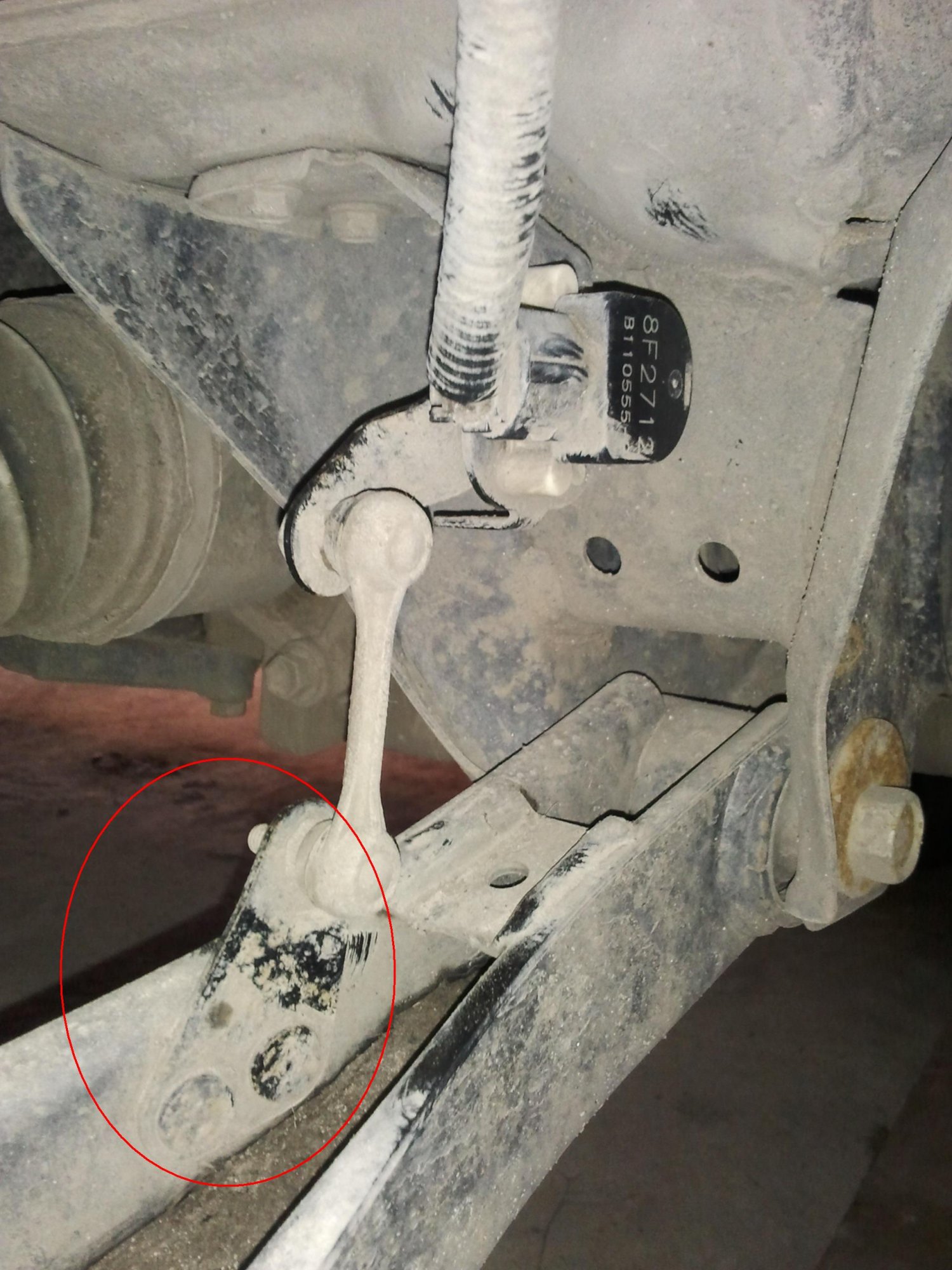

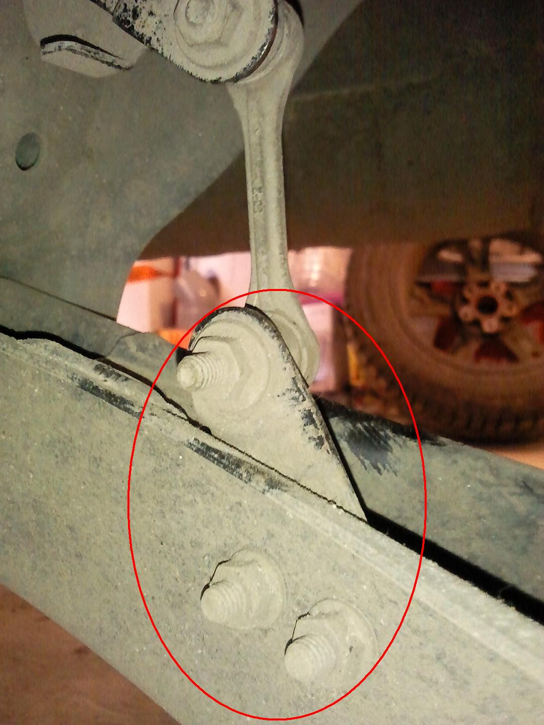

Вопрос именно в самой тяге датчика положения кузова на задней подвеске - нужно ли ее удлиннять, чтобы не оборвало?

Так все таки, нужно ли удлиннять тягу автокорректора при установке проставок (Новосибирских, в частности) и штатных аммо? А при установке "домиков" на штатные аммо?
На синем форуме предлагают регулируемую тягу от тойоты использовать. Или кронштейн нижний переделать достаточно? (обведено красным)

Пока стоят штатные аммо - ничего переделывать нет необходимости - хоа аммо на отбой + проствака = тяга в норме. Вывешивал на подъемнике. А вот про рысканье по бездору - тут снова задумался. Мож, действительно - переделать кронштейн?

Не, не ошибся, подрамники на 50 мм опустил вниз на проставках из профильной трубы а мотор с автоматом и раздаткой оставил в исходном. Сзади аморты от крузака 75, 635мм в вытянутом состоянии и пружины удлинённые. Спереди родные стойки с удлинителем штока50 мм плюс пружины удлинённые. Малость переварена выпускная трасса, удлинён один из рулевых карданов, ну и ещё небольшие тонкости, вот как-то так уже год катаюсь и всё вроде нормально. Автор вроде как владельцев лифтованных витар опрашивает, коим я и являюсь. Качество фото не особо, но в целом идея я думаю будет понятна.
