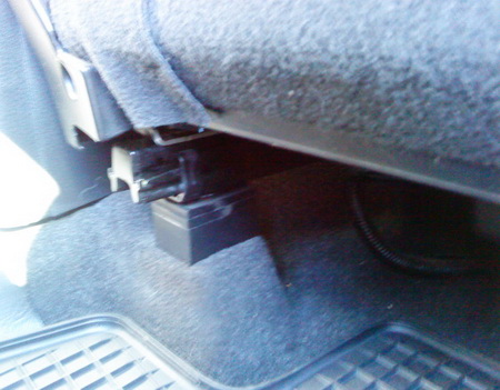

Т.к. водительское сиденье у меня максимально поднято, установил алюм. проставки под заднюю часть креплений пасс. сиденья, чтобы было одинаково. А ещё при пробеге 70 тыс. поменял местами обивки вод. и пасс. сидений, т.к. у меня пассажирское не истирается

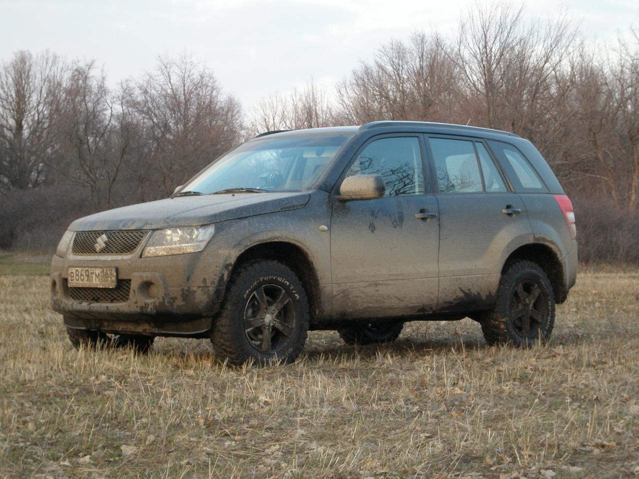

Лифт от SN1,+распорка.Проехал,проползал ,пролазил 20 тык. Бля , кайф :thumbsup:. Проблем нет.;)
Доброго дня.
Что за резина стоит, какой размер?

BF Goodrich Mud Terrain TA KM 2 . 225/75/16.
