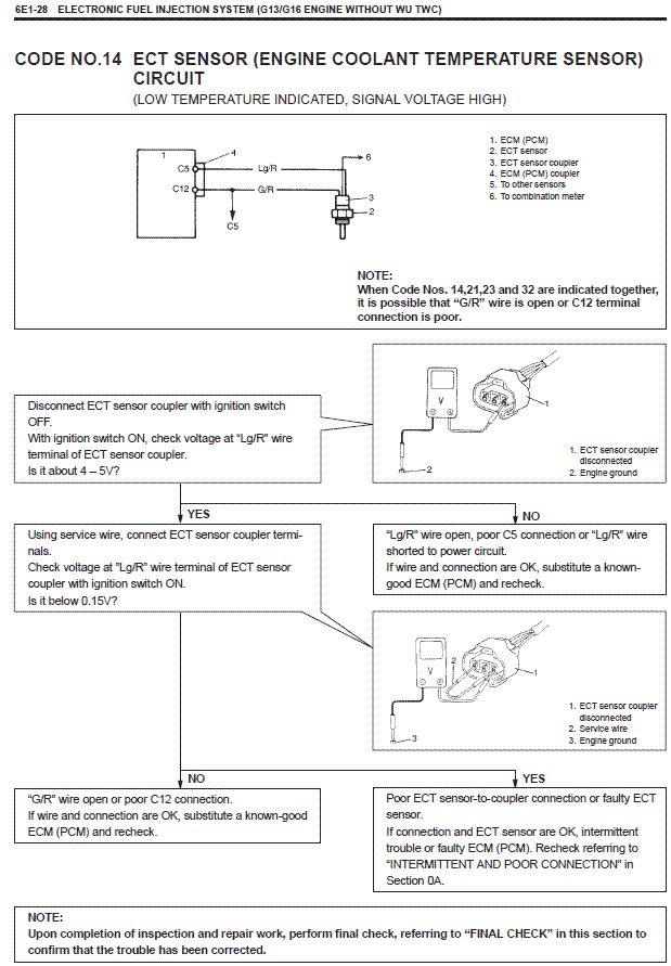

Доброго вечера, продиагностировал, чек выдал код "14-Датчик температуры охлажд.жидкости-нерасчетная НИЗКАЯ температура." печка работает на полную в салоне стоит жара вентилятор-радиатора включается переодически, может влиять на включение вентилятора дачик температуры? термостат менял, старый проверял работает так же как и новый, помогите победить проблему.

Доброго вечера, продиагностировал, чек выдал код "14-Датчик температуры охлажд.жидкости-нерасчетная НИЗКАЯ температура.".
Вот выдержка из мануала, проверяй датчик. Был случай когда человек обнаружил что температурный датчик неисправен, только в момент когда появились завышенные обороты.
1. Не пойму почему у тебя печка работает на полную, возьми и выключи ее, или у тебя ещё и проблема с печкой ???
2. Да, показания датчика напрямую влияют на включение вентилятора охлаждения радиатора. И ещё очень немаловажный момент, если мозги считают что температура двигателя низкая, то они в свою очередь дают обогащенную смесь топлива в цилиндры, что ведет к сильному нагреву двига. Могу посоветовать, незнаю насколько это прокатит, временно отключить фишку датчика, мозги не будут знать температуру двига, но по крайне мере вентилятор должен включится на постоянку.
Всё же нужно датчик поменять. Он у меня как раз мутил и это проявлялось в незапных повышенных оборотах, хотя при тестировании в нагревающейся банке с водой датчик вёл себя адекватно.
