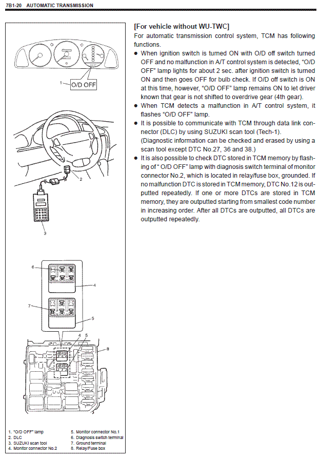

ребят, что то я так и не понял какие и где контакты надо перемкнуть, что бы отдиагностить АКПП
amigos
28 Июль 2008
3,094
561
Дубна Московская область
Ответ: САМОДИАГНОСТИКА SUZUKI (подробно)
Жекас,
А какая у тебя машина: модель, год, тип АКПП (сколько ступеней 3 или 4)?????? В подписи укажи тип машины.
Для более свежих моделей - это Балешки с 2001 года, ну может некоторые 2000 года то у них только через сканер (родной сузуковский и возможно OBD-II), также это касается Эстимов с 1996 года. Для информации - на этих автомобилях не работает самодиагностика двигателя перемычкой!!!
Если перемычкой (т.е. диагностика двигателя перемычкой работает), то:
3-ступки диагностируются также как и двигатель, точнее коды неисправности автомата будут хранится в памяти мозгов двига и если будут ошибки то лампа их выдаст.
4-ступки диагностируются установлением перемычки немного в другой контакт (смотри вложенный файл), кнопка O/D OFF не должна быть нажата, и ее лампочка будет выдавать коды.
култус 99г/в 4ат
по фотке походит, спасибо
попробую, посмотрим, что выдаст)

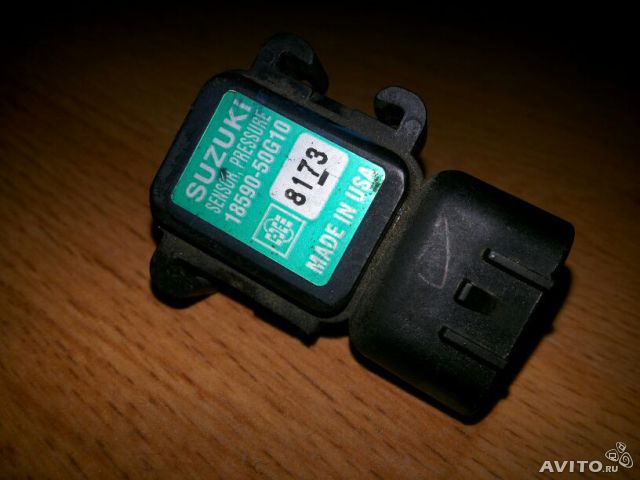

подскажите ошибка 31-Датчик абсолютного давления (МАР-sensor)-ЗАНИЖЕННЫЕ показания.
что делать?
и самое главное ГДЕ ОН НАХОДИТЬСЯ? весь поиск перерыл так и не пишут где он стоит
P
pablonerudo
что делать?
ИЩИ ТАКУЮ ШТУКУ ПОД КАПОТОМ НА ВПУСКНОМ КОЛЛЕКТОРЕ БЛИЖЕ К МОТОРНОМУ ЩИТУ.
anton-marsakov
5 Ноябрь 2014
Самарская область.г.Тольятти
suzuki cultus wagon 1997г.1.6L АКПП 4wd.
спасибо огромное буду искать и разбираться
