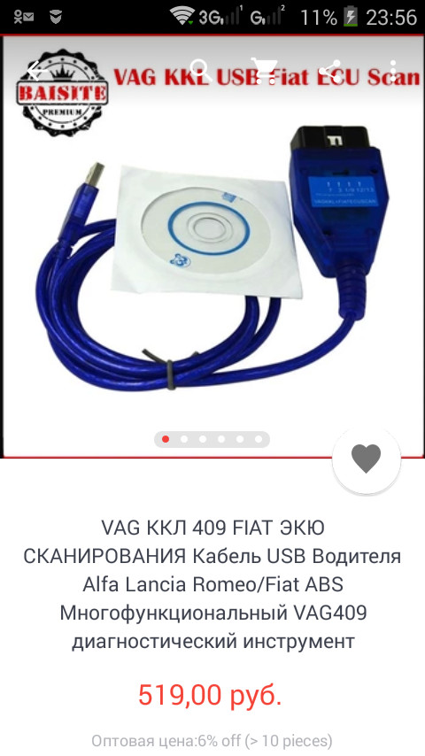

Ребяточки здравствуйте ! Не ругайтесь сильно . но подскажите пожалуйста , где находится в
Suzuki Baleno, 2000 г. универсал , диагностический разъём ? (не для самодиагностики )[DOUBLEPOST=1467920664,1467911584][/DOUBLEPOST]ОТБОЙ РЕБЯТА ! НАШЛА ТЕМУ ПО ЭТОМУ ВОПРОСУ ! :0240:
Интересно, что вы туда будете включать??:thumbsdown:
andy-voit
19 Май 2014
516
Suzuki Cultus Wagon, 1999
Отпишитесь пожалуйста работает эта штука или нет.
