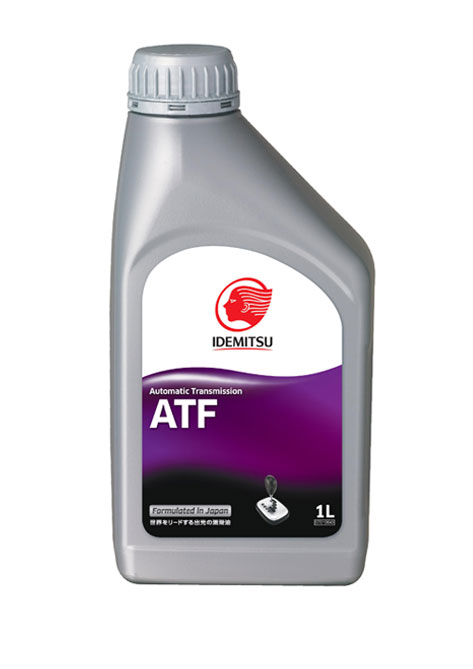

Вот так вот почитаешь везде помаленьку. Глаза разбегаются и ум на раскоряку в плане выбора.[DOUBLEPOST=1479490035,1479487470][/DOUBLEPOST]
Читаешь на мультяшке допуски, там все типы коробок,и мерсы, тойоты, и т.д. т.е по мимо естественно нашего, там упомянуты и другие, соответственно, между ними можно ставить знак равно, понятно что с оговорками. Так херли покупать своё, если можно купить такое же, но гораздо дешевле.
Согласен. Своё брал по 500 р. за литр на розлив.[DOUBLEPOST=1486829682][/DOUBLEPOST]Вот ещё нарыл,по характеристикам близко к Suzuki 3314.
Да и по спецификациям подходит.
Idemitsu ATF
Жидкость для современных автоматических коробок передач со сверхдолгим сроком службы. Превосходная защита от преждевременного износа и повреждения ответственных движущихся частей АКПП. Отличная стабильность характеристик при эксплуатации АКПП в условиях высоких температур и высоких нагрузок. Обладает отличной устойчивостью к пенообразованию, что в значительной степени обеспечивает четкость и плавность переключения АКПП. Рекомендуется для современных автоматических трансмиссий.
Соответствует спецификациям:
GM DEXRON II, IID, II-E, III, III-G, III-H, VI; JWS 3317; VW S3309; TOYOTA ATF Т-IV, ATF WS; NISSAN ATF MATIC D, J, K, S; HONDA ULTRA ATF-Z1, ULTRA HMMF (для трансмиссий MULTIMATIC с многодисковым сцеплением, до 2003 года выпуска), ULTRA ATF DW-1; MAZDA ATF M-III, M-V, F-1, FZ; SUBARU ATF, 5ATF, ATF-HP; SUZUKI AT-OIL 2384K, 3314, 3317; KIA/HYUNDAI ATF SP-III, ATF SP-IV; MITSUBISHI DIA QUEEN ATF SPII, SPIIM, SPIII, J2, J3, SK; ISUZU BESCO ATF II, III; BMW LT-71141; VW/ AUDI G 055 025 A2; VOLVO 1161540 и другим.
Физико-химические показатели:
Параметр Типовое значение
Цвет Красный
Плотность 15оС г/см3 0,8577
Температура вспышки (COC) оС 196
Вязкость, сСт при 40оС 32,36
при 100оС 7,524
Температура потери текучести оС -47,5
Индекс вязкости 212
Общее щелочное число HСlO4 (мг KOH/г) 3,4
Вспенивание при 93,5оС (мл) 10-0
Ну или вот например лаболаторный анализ.

частичной заменой поменял жижу, залил Идемитцу ATF! Разгоняться стала быстрее! и при сбрасывании скорости ( при 100 км/ч) скоростя в обратном порядке переключаются как надо! до этого было залито енеос, гавно гавном, по сравнению с идемитцу! все хвалят ликви моли, но он очень дорогой, 1 л-1000-1200 руб., если в отпуске раскошелюсь, обязательно напишу про очучения.

Идемитцу ATF, тоже на неё заглядываюсь.Попробую её тысяч через 20 залить.
