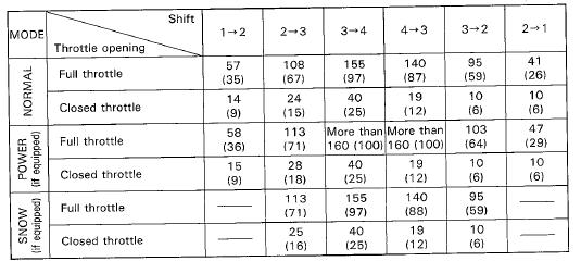

Подскажите на каких скоростях переключаются передачи ,я так понимаю . 2 на 20 км.ч 3 на 40 км.ч. 4 на 60 км .ч .

ТНК какое именно?, все декстроны можно смешивать. Если переключается нормально, цвет не мутный, и не пахнет палёным, можно не менять. Не верно, всё зависит от нагрузки( от размерности колёс), она сама определяет. Смотря как давишь тапку, можно и так 1-57?, 2- 108?,3-155.....

Получается 100 км .ч . крейсерская скорость для двигателя в обычном режиме?[DOUBLEPOST=1447058175,1447057704][/DOUBLEPOST]
[DOUBLEPOST=1447058385][/DOUBLEPOST]Нажав кнопку O/D. OFF скоростя будут переключится позже ?
