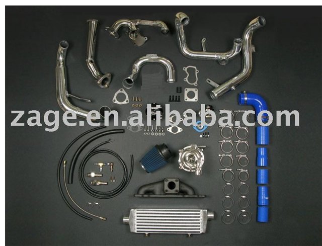

    Ребят турбо кит вот такой вот ссылка http://www.alibaba.com/product-gs/221019384/Suzuki_Swift_M13_15A_2005_Turbo/showimage.html единственное это КИТАЙ и пришлют или Кинут еще не знаю :) будем ждать ЧЕСТНОСТИ от Китайских друзей. Как придет все отпишу.
    Хотел снять 250-280 лошадей, но пока есть проблемы с БЛОКОм управления не дают Гарантии чт осмогут состыковать ТЮНЕНЫЙ блок со стоковым ,а если ставить Только Тюненый то много чего не будет работать. А я этого не хочу.

    Что то я вот почитал...ну не уверен я, что с таким комплектом можно мощность поднять на 100%...:( Есть вопросы:
    1. если есть данные- то можно узать что за улитка и с какими параметрами?!
    2. на фото я не увидел новых инжекторов с увеличенной производительностью. Они идут в комплекте турбо-кита? (может быть просто не увидел...((()
    3. еще мозг нужно либо перепрошивать, либо покупать новый и настраивать на такую конфигурацию двигателя. Учтено в ките?
    4. Какое будет давление наддува (хотя бы расчетное или то, на которое целишья)?
    5. Что будешь делать с низом мотора?!
    6. Будет ли понижена степень сжатия? Если да, то каким способом?!
    7. А как машина будет рулиться и тормозить то?! Это вопрос не к турбо-киту, а так...просто интересно!
    Резюмируя всё, на мой скептический взгляд, за 50-70 тысяч рублей нереально добиться мощности в 160-180 лошадей от М13А, пусть даже и тубированием. Для адекватной надежности необходимо заменить большинство стоковых деталей усиленными или с продвинутыми характеристиками, а данным китом (ФНС+интеркулер+турбина+коллектор+выпуск) можно получить лошадей 130-140(при давлении 0,6-0,8 бара)+ бешаный расход топлива+маленький ресурс... Повторюсь, что это сугубо мое скептическое мнение...:(
  18. M6MPS
    28 мар 2011
    Ответ: Серьезный тюнинг Свифт - ТУРБО
    WiLDBoy,
    Отвечу по порядку. Ты наверняка не сильно знаком с турбовыми машинами. Я лично езжу на 400 сильной МПС наддув 1.6 бара.
    а теперь по порядку.
    1. По улитке нет данных вообще.
    2. Инжектора не входят в комплект, нужно будет дозаказывать, либо буду ставить от 1.6 мотора (для начала) потом если проект начнет ехать, закажу более производительные. Они есть для Свифта.
    3. Обычно в такие комплекты кладут ТОПЛИВНЫЕ Контроллеры, но на примере HKS там помоему тоже его нет. Я планирую установку Другого блока, не родного. Так как родной помоему не шьеться.
    4. На всем стоковом больше чем 05-0.6 дуть не буду (хотя как пойдет)
    5. Для больших сил буду собирать все на ковке. Поршня +шатуны + шпильки
    6. Для большого тюнинга степень буду занижать до 8 - 8.5 примерно, и естественно засчет циковки в поршнях.
    7. Рулиться и тормозить будет 4 поршневыми ормозами. Задних барабанов должно жватить, если нет, что нибудь придумаем, так как в Новом Свифте идут задние дисковые тормоза. Подвеска так же будет заказана ,если сочту что проект 350+ имеет право на существование.
    Резюме. На том комплекте что есть ВООБЩЕ ничего снять нельзя, Так как бонально там нет Не блока не Топливного контроллера.
    Поэтому к 50 000 рублям за этот комплект придеться выложить еще 50 000 за БЛОК с настройкой.
    при наддуве 0.6 бар думю снять 160-180 лошадей.

  25. M6MPS
    28 мар 2011
    WiLDBoy, продолжаем традицию.
    1. Пока не знаю где буду строить, асть сам, часть у кого то.
    2. Бюджет прост 380 000(машина)+ 50 000(кит) + 50 000(блок) + 20 000(выхлоп) + 25 000 (сцепа Экседи) = 160-180 лошадей.
    или + ковсему перечисленному: 30 000 (кавка+гильзовка блока) + 40 000(шатуны) + 30 000(шпильки головка и постели колена+прокладки) + 4 000 (насос) + 10 000(форсунки) + 45 000 (водоМетаноловую смесь) + 30 000 - 40 000 всякие всячины. Вот и решай.
    3. Сцеп под маленькую мощность бедут СТОК, но потом все равно буду менят ьна керамику, вроде для Свифта делают.
    4. Естественно волк/овечка :)
    5. Я видел диф на сайте, но не уверен что он подходит для 4х4, но если подойдет, то может подумаю, хотя как то не бюджетно стоит 50 000 она там стоит тут не меньше 60 будет стоить - ЖЕСТЬ. Но для полног опривод думаю не нужно.
    Я видел Синий Свифт с пробегом 26 000 км 2008 года синий, за 385 000, но реально он с пробегом 78 000 и Лобовое под замену, + сервисная книжка с 15 000 ТО было последнее - вывод, Думаю БЫЛА УШАТАНА. как восстановили не извествно.

    Улитка мега стремно и не надежно выглядит, как жесткий китай.
    На улитке лучше не экономить, а то потом боком выйдет.
    Не по наслышкам знаю((((

    2. Добавь на доработку кита до рабочего состояния и настройку ещё рублей 50.
    Лошадей столько будет на 1 баре (в лучшем случае).
    Ковка и гильзовка за 30-мечтай дальше. Сотню вынь-положь.
    Сцепа, муфта и коробка дристнут сразу. Увеличения момента в 2 раза они не выдержат.
    Нормальные блокировки есть только на спортов с мотором 1.6.
