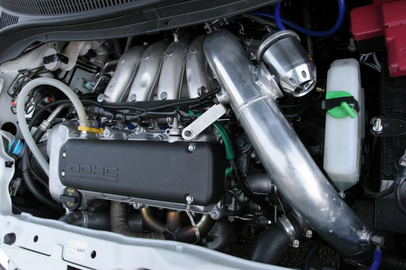

Давайт лучше поговорим о приятном. И какие есть еще варианты на мотор 1.3??Пару фото
http://www.hks-power.co.jp/db/product/files/11001-AS001_003/11001-AS001_003.pdf
[/IMG]

Отличный турбо-кит!!! Мало того, что от именитых японцев, так еще и выглядит всё это хозяйство СУПЕР!!! А откуда фоты? и это на М13А??? вообще красота!!! я слышал, что продают в atomic-cars кит от HKS, но цен не знаю... и если не изменяет память, то на М16А... или я ошибаюсь?!Чешу репу.
Хочу турбо-кит HKS!!!Баксы-баксЧешу репу.
Ну да, кит в атомике можно заказать, HKS Russia это они же. Кит на М16А. И стоит 180000р+
Но там в ките много всего+блок управления+бренд=вот и получается цена
Хенд мэйд конечно дешевле обойдется, у нас в России есть рукастые ребята.Главное коллектор и даун пайп, а остальное дело наживное-мелочевки, те же мелочевки в том же атомике можно купить.
Фото с нета)))

Ну если это на М16А, то значит не факт, что на М13А встанет без переделок, верно?! Да и к тому же японцы известны своей продуманностью. Я хочу сказать, что улитка в этом турбо-ките расчитана на двиг объемом 1,6 л, а не 1,3, то есть не оптимально будет работать, да и к тому же выходит на рабочее давление будет позже, а значит бОльшой турбо-лаг (яма) и инерционность всей системы... или я загоняюсь и 0,3 литра не повлияют? просто рассуждения вслух на практике ничем не подкрепленные...((( и вообще- чем отличается двигатель М13А от М16А??? Расскажите мне, знающие люди!!!Чешу репу.

Насчет кита от HKS - хрень полнейшая, вы обратите внимание, что трубы обвфзки Фронтального куллера, одинаковых размеров, тоесть придеться отдавать АРГОНЩИКАМ на доработку, а может и переделку.
На картинке нет ТОПлИВНОГО контроллера, так что ОТКУДА инфа что он идет в комплекте?
А сам фронтальный куллер? ГДЕ ОН? а я отвечу ,его нет, так как денег не хватило.
Распишу цены по HKS
1. турбина - наверно ГАРРет -2860 (спец заказ с шильдиком HKS) - цена 30 000 (40 000) рублей
2. Колектор - заводской Чугун, качество - цена 10 000 - 15 000 рублей.
3. Даунпайп - цена 12 000 - 14 000 рублей
4. Фильтр HKS - цена 17 000 рублей. ОХРЕНЕТЬ.
5. БлуОФФ - качественный - 5 000 - 7 000 рублей.
6. Интеркуллер - качественный -- цена 12 000 рублей.
7. Силеконовые соединители + термолента + весь крепеж + трубки алюминиевые - качественные - цена 10 000 рублей
ИТОГО: 30 000(40 000) + 10 000(15 000) + 12 000(14 000) + 17 000 + 5 000 р (7 000) + 12 000 + 10 000 = 96 000 ( 105 000) неужели остальное это прибыль АТОМИКА?

WiLDBoy, не спеши, вот сделаю КИТАЙСКИЙ турбо кит, покажу и ты вряд ли захочешь HKS так как он слишком дорогой.
У меня за 200 000 выйдет не хуже, но с полноценным блоком управления, не контроллером.

На фото, где разложен турбо-кит нет много чего. На сайте можно посмотреть, что это фото относится ко всем Bolt-on Turbo-Kits. А в состав входит вот что (по данным сайта hks-power):
Состав комплекта:
Турбина
Выпускной коллектор
Расширение
Впускная труба
F-CON mini.
Впускная система Super Power Flow (кроме некоторых комплектов)
Масляные шланги
Прокладки
Крепления
То есть нет интеркулера, я так понял! И не понятно, что такое "расширение"...((( может и есть кулер?!
Да я пока про турбину могу только мечтать...((( денег на коробку-то нетБаксы-баксЧешу репу.... на обычный ремонт, не то, чтобы на тюнинг... да еще и такой глобальный....Рыдаю!Чешу репу.
Добавлено через 5 минут
вот установишь турбо-кит- я посмотрю и сделаю всё по-своему!!! не потому что ты плохо сделал!:D а потому что люблю всё делать по-своему! я не утверждаю, что будет hks!!!:D просто он выглядит красиво! И бренд, естественно!!!:thumbsup: пусть на нем далеко и не уедешь! а вообще, какие турбинки ставят на такие маленькие двигатели, как наш М13А?! может у кого был опыт...
p.s.: я про двигатель спрашивал не из любопытства! просто интересны все характеристики... что в самой голове у спорт-версии отличается от нашей гражданской? Что с низом мотора и какой ход поршня? в общем матчасть хочу!!!Чешу репу.

Van4es, Да у вас моторы одни и теже, все идентично, кроме мотора 1.6 на СПОРТЕ, там ГоЛОВКА более продуманная. А блоки и коробки одни и теже, тольк оход КОЛЕНА разный.
Распишу цены по HKS

Теперь череда вопросов:
1. с чего ты взял, что это Garret 2860?
2. что за завод? кто производит?
3. даунпайп можно ли сделать самому/на заказ без применения брендовых фирм?
4. ФНС - интересно, японцы реально просчитали работу фильтра для этого двигателя или просто прикрутили, что на складе лежит?
5. Блоу-офф - что за модель? если фирма hks, то там, по-моему, всего 2 модели...
6. Какой конкретно интеркуллер??? какие габаритные размеры? Какой производитель? Можно ли сделать на заказ или проще готовый вариант преобретать?
7. можно ли где нибудь такую мелочь увидеть вживую??? Хочу облагородить подкопотье на автмо-двигателе при помощи силикона и термоленты! Пусть мало на что это повлияет, но зато красиво смотрится... хочется видеть вживую, чтобы подбрать по диаметрам и изгибам...Чешу репу.
Прошу прощения за такое количество вопросов...(((
M6MPS
28 Март 2011
Свифт 4х4 2008
Ответ: Серьезный тюнинг Свифт - ТУРБО
WiLDBoy,
Видимо РАСШИРЕНИЕ это и есть интеркуллер.
1. Ну Это так предположение, так как ЦЕНА такая за турбо кит, что ДЕШЕВЛЕ этой НЕ СОЛИДНО. Кстати для Свифта 1.3 литра лучше ставить 17 Гаррет.
2. Коллектор не известной фирмы, но сделан под заказ для HKS, ты можешь так же заказать себе, но правда партия будет примерно от 100 штук :)
3. Да даунпайм в Москве в 4-5 местаф можно сделать качественно и еще в 20 где ДОСТАТОЯНО качственно.
4. Обычный фильтр УНИВЕРСАЛЬНЫЙ. цена тольк оза имя.
5. Да блуОФФ можно и ПРОСПОРТ купить, для давления до 1 бара его погорло хватит.
6. Куллер нужно промерять по месту на Авто. Но думаю примерно ШхВхГ 600х280х75
7. ну как придет ко мне я тебе позвоню :) Лучше купи хорошую термокраску и покрась подкопотное.
Конечно АРА тюнинг, но многим нравиться.
