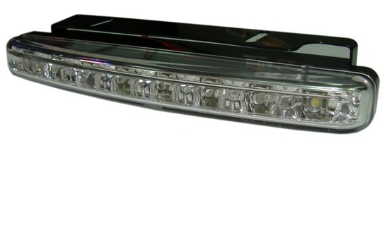

    Я думаю фары трогать не следует. В Регламенте написано ближний свет фар или противотуманки, но не габариты. Меня в том году останавливали за габариты, хотели "обуть" на 100 руб., но сделали выговор и отпустили. Главное, чтобы световой поток был достаточный у светодиодов. Можно в противотуманки недорогие лампы поставить.

    Вот прикупил себе ДХО Sho-me DRL-806 с доставкой обошлись в 1000р, а самое главное на них есть сертификат!
    Но после покупки понял что установить по ГОСТу на 34 кузове не получится Рыдаю! теперь думаю плюнуть на ГОСТ или резать бампер. Чешу репу.
