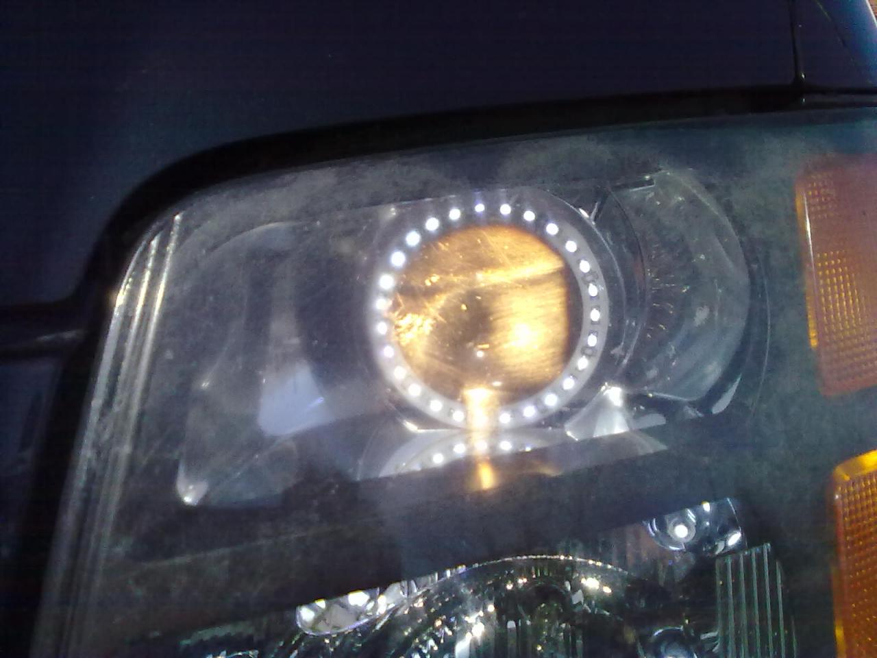

Ну кому как нравитсяПоказываюЯ про бэху не думал когда ставил, но все сравнивают ;)
Главное смотрятся красиво и установлены внутри фары. Типо я не я и фару я не разбирал:D такая с японии приехала:hilarious:

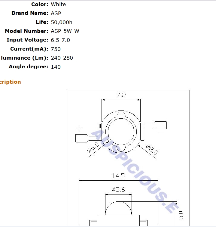

По электричеству: я бы взял аккумулятор на 6в, к нему посчитал защитный резистор r=6v/0.02a=300om это для "15000cd" диодиков, с номинальным током в 20ма. (понятно, что аккумулятор-батарейку надо брать какой есть, только резистор правильно посчитать). Аналогично для "мощного" посчитать свой защитный резистор. Тут я бы ток взял в 1/4 от максимального по даташиту. Соединять: аккумулятор - проводок - резистор - проводок - светодиод - проводок - аккумулятор. Дальше - смотря по результату.;)
Для расчёта у меня программулька есть , (прикреплю , вдруг кому пригодится) , я хочу драйвер слепить на LM317 , просто и без затей
да и ток можно будет выставить какой нужен и разброс напруги на борту будет пофигу , если минус 10% от максимума , то сила света уменьшится на 5% , что не существенно , зато срок службы растёт в разы . Меня сейчас больше интересует эффект от моих 5w . А эти мелкие взял так , для баловства , может в салоне чего подсветить , экзотика в общем .

Главное смотрятся красиво и установлены внутри фары. у
была бы у меня линзовая фара, тоже бы такую штуку замутил :thumbsup:

Для расчёта у меня программулька есть ....
Браво! Ай Закон Ома в удобной форме! Удобно, попробовал....
В любом случае это немного разные вещи - делать рабочую систему (LM...) и быстро и надёжно проверить параметры оборудования. 5вт в том числе. На этой простейшей схеме можно узнать и реальные параметры конкретного экземпляра светодиода, которые потом использовать уже при конструировании рабочего устройства.
Про 317 могу сказать следующее: это линейный высокоточный стабилизатор. Высокоточный - неплохо, линейный - "не модно" :thumbsup: Он стабилизирует, сажая лишнее на себе - превращая в тепло. Вся предполагаемая экономия превращается в тепло. Я бы что-нибудь импульсное всё же пробовал...

Про 317 могу сказать следующее: это линейный высокоточный стабилизатор. Высокоточный - неплохо, линейный - "не модно" :thumbsup: Он стабилизирует, сажая лишнее на себе - превращая в тепло. .
На данном этапе , это самое простое , что можно придумать , да и стоит копейки , как пилотный проект думаю вполне подойдёт .

Если я правильно понял Вы хотите запитать через LM317 светодиод? Я бы просто последовательно включил 4 светодиода.
Как правило светодиоды не "любят" превышение мах. тока. На LM можно сделать стабилизатор напряжения на 3,2 V или стабилизатор тока на 20 мА - вариантов много.
Для расчета гасящего резистора по закону Ома Вы не учли падение напряжения на самом светодиоде. Т.е. надо из напряжения источника тока вычесть рабочее напряжение светодиода и разницу уже делить на ток. Т.е. 6,3 - 3,2 = 3,1/0,02 = 155 Ом, ближайший номинал по ряду Е24 это 160 Ом.
Светодиод , токовый прибор и стабилизатор напряжения здесь не покатит , только стаб. тока , На LM можно слепить стабилизатор тока до 1,5 А ( с теплоотводом конечно) , а резюком получится плохо , будет зависимость от напряжения на борту , заглушил двиг и "глазки" притухли , зачем такой колхоз делать , да и случайный бросок может их легко погасить навсегда , обидно будет . ;)
Я же написал что уменьшу раб ток на 10% и даже что при этом потеряю , при чём тут превышение ? Чешу репу.
Речь о диодах по 5w .
1. При токе 20 мА на нем падает какое-то напряжение, в данном случае 3,2В (судя по документации), если установить стабильное напряжение в 3,2В, то и ток будет стабильным (по закону Ома) 20 мА, ток которого со временем будет незначительно снижаться из-за теплового дрейфа.
2. Да конечно не причем. Это просто для информации, что при превышении тока он выйдет из строя, по-этому и нужен стабилизатор тока. Стабилизаторы тока можно собрать даже на транзисторе - кол-во деталей будет одним и тем же - резистор и транзистор. Напряжение на переходе делим на ток и получаем сопротивление. Для LM это напряжение 1,25V. При токе 18 мА (-10%) это будет 69 Ом. Резистор включается между выходом LM и управляющем электродом. Кстати, можно применить и более маломощные стабилизаторы,например, из серии 1157, они в несколько раз меньше по размеру, а ток у них порядка 150 мА.
3. Да без разницы какие диоды - при рабочем токе на их переходах падает определенное напряжение, в зависимости от материала из которого они изготовлены, и это напряжение стабильно. Диоды в прямом включении используются как стабисторы, когда нет подходящих стабисторов. Это используется в микросхемах, когда на одном кристале из переходов делаются транзисторы, диоды и проч. элементы.
Эта информация не для Вас, а для тех, кому маленько что-нибудь интересно.

Это разумеется. Напомните ещё разок - какой у вас 5ти ваттный по марке?
Учли. В виде получения итогового тока при вычисленном резисторе гарантированно меньшем максимально допустимого.
Призводителю это скорее всего не выгодно
Производителю нужно, чтобы его машина не числилась в списке ненадёжных, поэтому умысла нет, а есть практика - время наработки на отказ релюх без диода не такое катастрофически низкое, как вам кажется. Практика - критерий истины. (с диодом, конечно, будет больше).
Очевидно что это - самый непригодный вариант. По многим, тоже очевидным, причинам. Оптимально - хотя бы LM. Лучше - спец драйвер: там ещё часто делают регулируемый или просто не нулевой фронт включения-выключения.
С маркой у китайцев немного сложно :D или какие то свои или ОЕМ . Есть такая информация с сайта где купил и есть фотка готового изделия с практически таким же диодом , с этого всё собственно и началось . ;)

Смотрел сегодня как меняли лампы накаливания на светодиодные с цоколем под лампы. Как называются не спрашивал. Цена от 250 до 400 руб. за штуку. Было и 12 и 16 светодиодов. Не рассматривал особо, но по-моему бескорпусные, площадь излучения на вскидку 3х4 мм. С большого расстояния не видно, сливаются с дневным светом. Попробовать подкрасить светложелтым светофильтром, может лучше бы было, но денег на эксперементы тратить жалко. Посмотрим что у мужиков получится, хотят поставить их в противотуманки с желтым стеклом.
Dispetcher
15 Апрель 2008
101
Калачинск
Ответ: Светодиодные лампы ближнего света...
В габаритах такого типа лампы стоят, фиг знает по мне так плохо их видно.
Вот гляньте, там в низу видно их немного.
С лева на право: отключено, включено габариты, включено габариты и ближний.
