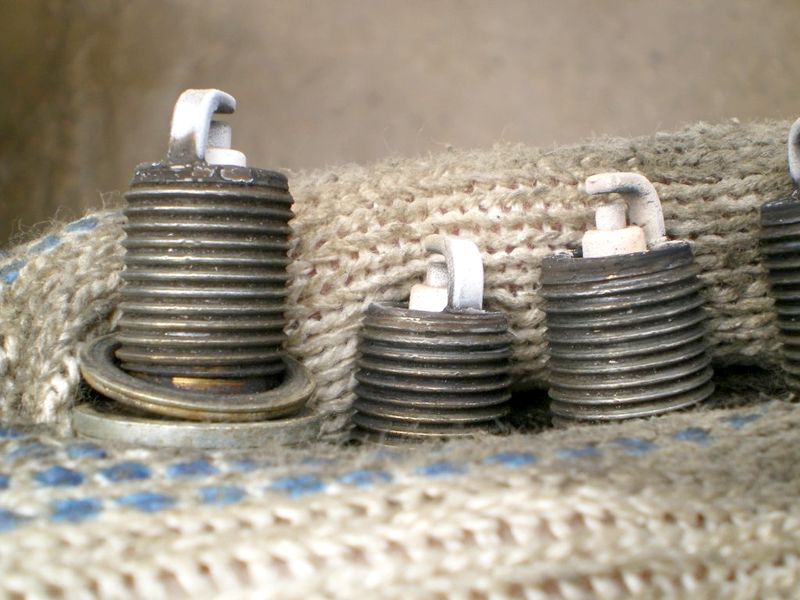

господа помогите советом . Свечи зажигания черные а сами контакты светлые, надо зажигание выставлять . И еще течет масло из под трамблера, подскажите у него одно положение или можно перепутать когда обратно ставить буду. Если не очень правильно выражаюсь то извините
диагностика по свече, уже давал ссылку http://www.mercury4u.ru/?page=details&id=67&object=44
у тебя видимо вот такое как на фото?

По ссылке про такие сказано, что масло не то. а я думал бенза не хватает. у меня была одна такая свеча тока там зазор зарос почти, на 2 такой как на фото а на одной кирпичный цвет, промыл инжектор после этого на заглядывал. но едет лучше.
