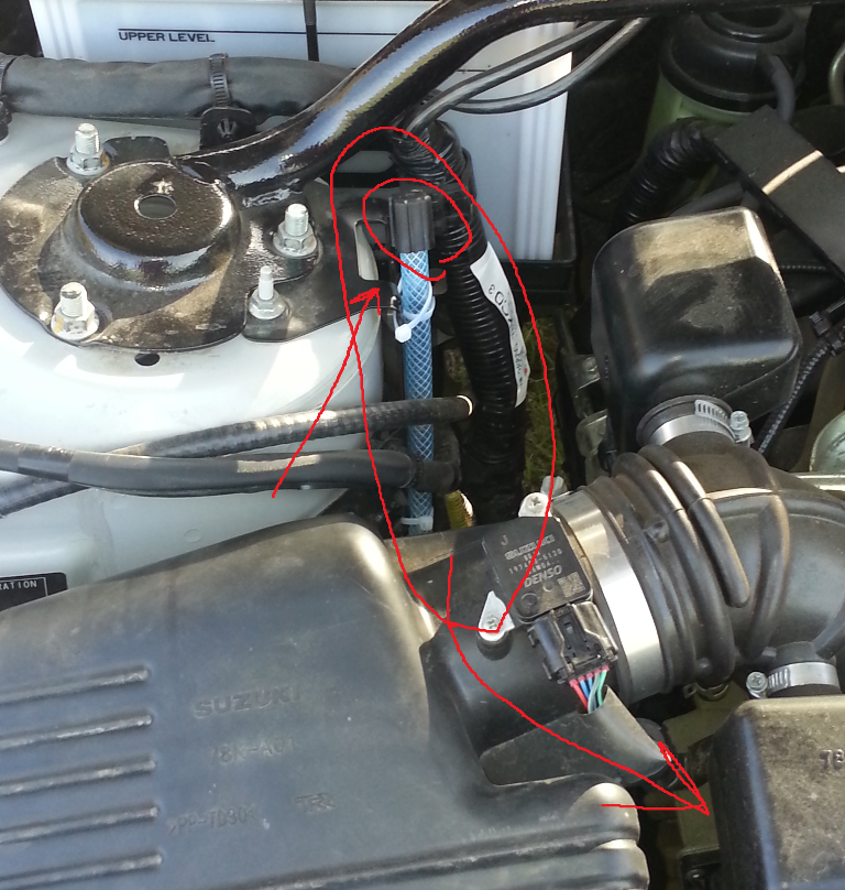

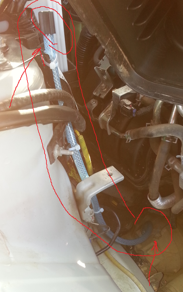

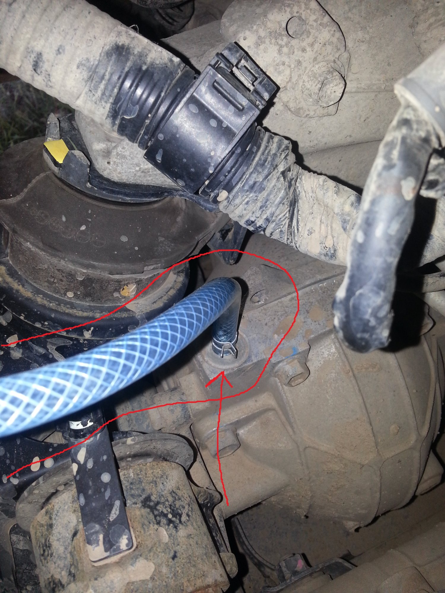

С Вашей помощью (то есть помощью форума) я сегодня вывел сапун переднего редуктора (дифференциала), которого, как сказал мастер дилера одного товарища на форуме, вообще нет.
Вот фото. Может быть кому-то пригодится.
На фото место, где находится сапун, трубка о него на вверх, "грибок" родной трубки сапуна вверуху под капотом.
Чтобы вывести сапун мне понадобился шланг масло-бензо стойкий с внутренним диаметром 7-8 мм (чтобы налез на сапун плотно), внешним диаметром 11 мм (чтобы на шланг налез родной хомут).
По времени получилось так:
30 минут, чтобы все разобрать, замерить и собрать.
Пол часа чтобы купить шланг.
15 минут, чтобы разобрать, одеть новый шланг, собрать.
Ну часа три, чтобы на форуме ответы найти. :)
