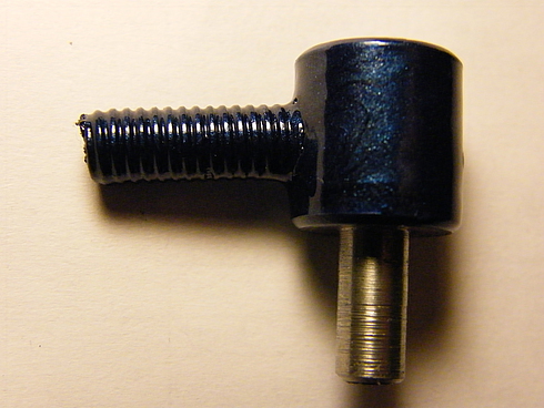

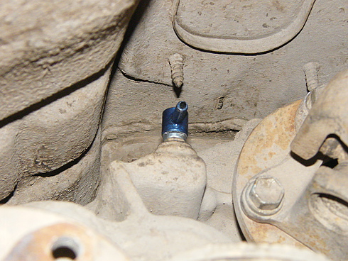

На днях тоже вывел сапун раздатки.
Думаю, всё понятно без комментариев. Посадил на герметик, трубку вывел под капот. Посмотрим.
Что за штуцер? от чего он?
Он от безделья, было несколько коротких отрезков времени, по 10-15 мин., в которые было нечем себя занять. Провёл это время в общении с токарным станком. Покрасил в цвет порогов, тоже от скуки... :)

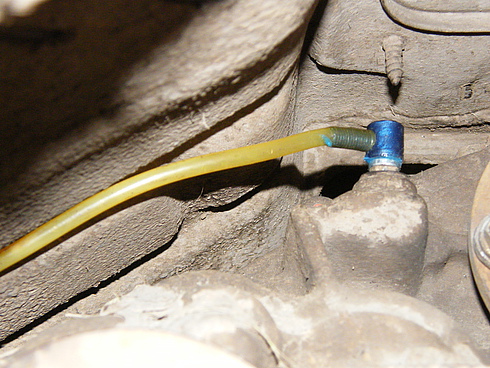

Почитал я эту ветку и вывел сам.... Не уверен, что шланг нормальный, в будущем может быть переделаю...
С таким шлангом есть определенный риск, что если он хоть где-то будет тереться обо что угодно, ты прозеваешь момент появления дыры, и зальешь мост. Поэтому лучше многослойный дюритовый шланг, хоть он намного дороже. И вообще, не мучился бы ты, вывел просто шланг в нишу домкрата, в резиновую заглушку. А на конец насадил бы маленький бензофильтр.
Из переднего моста шланг удобно выводится в салон вдоль троса сцепления, через заглушку в моторном щите.
Нет у меня троса сцепления))) У меня автомат.
Насчет шланга - я задолбался искать) Где его можно купить?
