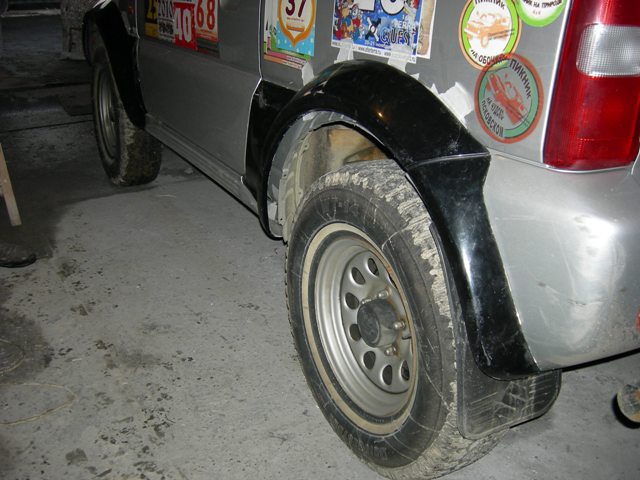

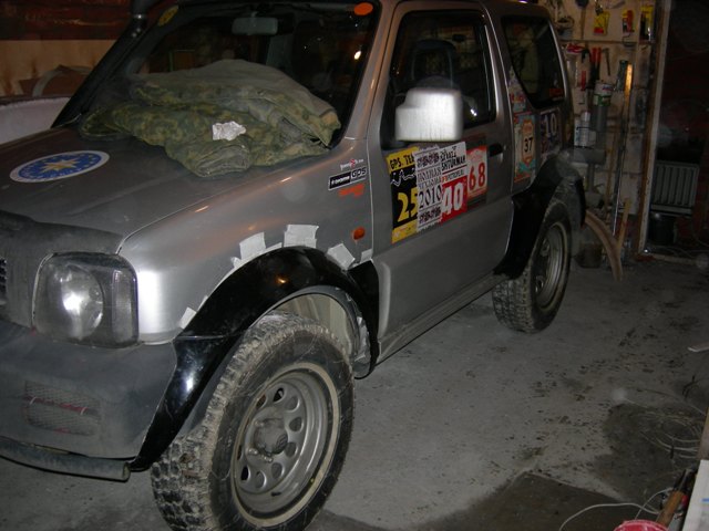

    Решил создать новую тему, посвященную расширителям арок из стекловолокна.
    Первоначальная информация доступна здесь:
    http://www.suzuki-club.ru/forum/showthread.php?t=53342&page=2
    В настоящее время продолжается подгонка изделий по машине.
    Вот пара фотографий с места событий))):
    В общем, ждать осталось недолго.
    По поводу покраски. Мне видится вариант покрыть весь пластик хорошим антигравием. Получается покрытие, которое хорошо выглядит и легко ремонтируется.
    Hi-end вариант - конечно окраска в цвет по всем правилам...

    Ответ: Стеклопластиковые расширители арок
    Ещё бы фотку сбоку и внутри- как пластик с порезанным металлом стыкуется
    В перспективе хотелось бы увидеть фото без переднего и заднего маленьких кусочков. Как это будет выглядеть со штатными резаными передним и задним бамперами.

    С металлом никак не стыкуется. На фото арки не резаные еще.
    Без переднего кусочка наверное увидите. А без заднего...никто ради фото задний бампер резать не будет увы.

    можно и серые. Те расширители, которые на фотках, это еще исландские оригиналы, которые используются для изготовления матрицы.
    Даже их приходится дорабатывать, ибо изначально они плохо стыкуются с крыльями.
