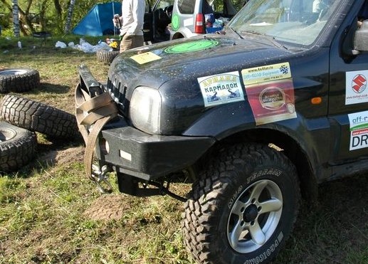

Советую немножко подождать. Zook сейчас ставит расширители на свою машину и стыкует их с бампером АРБ. При примерке вроде все получалось, соответственно и под Анвир наверно получится подогнать.
yurydiver
17 Сентябрь 2008
618
383
Ответ: Стеклопластиковые расширители арок
Расширители опробованы в "боевых" условиях. Для колес шириной 235мм на стоковых дисках выполняют свое предназначение на 5+. Спокойно можно ездить с открытыми стеклами и не бояться получить струю грязи в салон.
Кусты и броды с течением тоже ничего не поломали.
