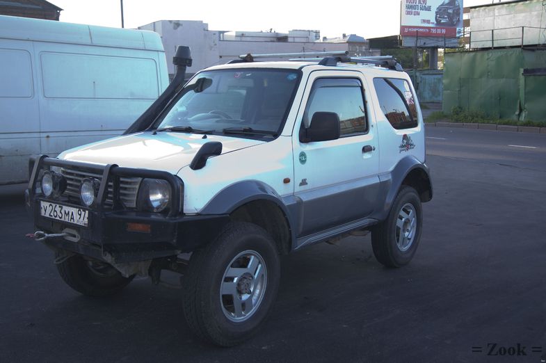

Ответ: Стеклопластиковые расширители арок
Вот, как-то так получилось:
Остальные фотки тут - http://photo.qip.ru/users/zook/115915145/
Буду немного переделывать.
резина конечно позорная. Для таких расширителей мог бы у илюшки 32 симекс одолжить.
однако сами расширители выглядят оч хор. на джимнивстрече надо будет пальчиком их поковырять.
На самом деле резина совсем не позорная.....просто узкая очень.
Резина чисто городская - тихая, мягкая. Вот такая
, на таких же дисках, как и городская ждет в гараже. Поездил на ней день - гул почти как на МТ. Сейчас же полный комфорт (низкий поклон Юре) :)
В эти выхи, если смогу, поставлю проставки +50, тогда общий вылет будет 0. Посмотрю, что получится. Самому не очень нравится, что резина утоплена сильно в арках. Хотя кроме визуального дискомфорта :) никаких отрицательных моментов не обнаружил. Управляется не хуже, чем на 235/75-15 на Викомах.
У тебя просто те колеса холодные и квадратные, раскатай))
Я в свое время еле надел их на диски.
И ничего они не шумят)
Если они после 100 км по трассе не прогрелись... значит не судьба уже.
