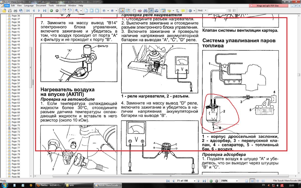

Вот в красном кружке адсорбер. стрелочкой на вывод под номером 6 у меня туда воткнут шланг вентиляции переднего редуктора. Может кто до меня издевался.
Машинка Vitara 91г. g16a 8 кл моновпрыск.
В штуцер 6 поступает атмосферный фоздух, к нему ничего не подключено.
У меня тоже приколов от предидущих "ХАЗЯИВ" было много.
Пробка радиатора дубль самая дешёвая 133р на екзисте, а вообще от многих иномарок подходит. Давление 0.9.
Спасибо! А то мне как-то подозрительно показалось - вентиляция коробки и заднего редуктора в воздух . а переднего в адсорбер... Я когда в нем масло менял от туда вытекла какая то серого цвета эктоплазма из парралельной вселенной. но явно не масло... может из адсорбера чего намешало.

Выторкнул шланг вентиляции переднего редуктора от адсорбера..... долго не мог найти ему место... В поведении двигателя ничего не изменилось.....А может всетаки там его место ?
И не должно измениться.
Можно и назад воткнуть.:D
Но лучше не надо, он в воздухе болтается и заглушкой прикрыт.

У меня тоже в адсорбер шланг вентиляции редуктора воткнут , менять положение и не думаю . Масло когда менял(в редукторе) тоже сперва удивился что чернущие , но помыслив понял так и должно быть .

Сколько людей столько и мнений... Мне это сильно интересно стало потому что недавно сальник в редукторе потек.. Может как раз из-за неправильно воткнутой трубки . Пока что трубку оставил в воздухе . мост тряпочкой протер . посмотрю . а вдруг перестанет течь. Пока что до сальника всеравно руки не дойдут - других проблем хватает.
