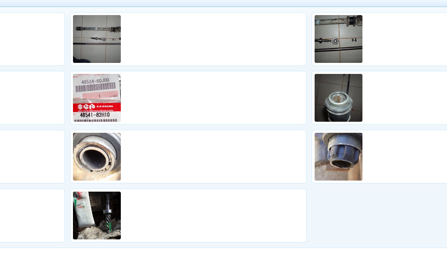

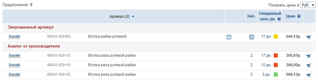

да нормальный форум... лето просто все делом заняты. Втулка без вальцовки будет держатся как влитая!!! т.к запихнуть её туда оочень сложно! я делал так на деревянную доску ставил втулку пшикал на неё селиконом потом ставилна неё рейку и всей тушей (110кг) давил.... молотком забивать бесполезно она пружинит да и можно втулку покалечить . все как держалось и крепилось так и будет держатся, ну а номер деталюхи в самом начале темы специально крупно сфотографировал.Чудный форум , с жаждущими помочь людьми.
вот номер втулки 48541-82H10 Febest не рекомендую а оригинал рублей 700 будет стоитьЧудный форум , с жаждущими помочь людьми.

На мою не подошла (там другая), если хочешь поищу и вышлю, разумеется бесплатно - главное найти ее.Перебралась в эту тему.. В Экзисте втулки нет, сказали. Однако я там вот что нашла. Подойдет ли мне то, что для Солио.

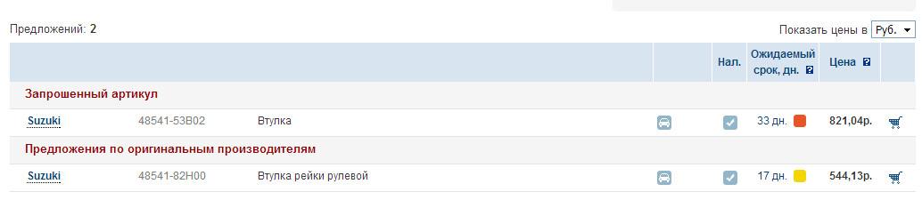

Все куда-то торопитесь - зачем заказала?Толя, сегодня заказала за 300 с копейками, аналог. Погоди, в среду привезут, я сфоткаю и выложу. Тогда посмотрим она или нет. А то напрасно пересылаться будем.

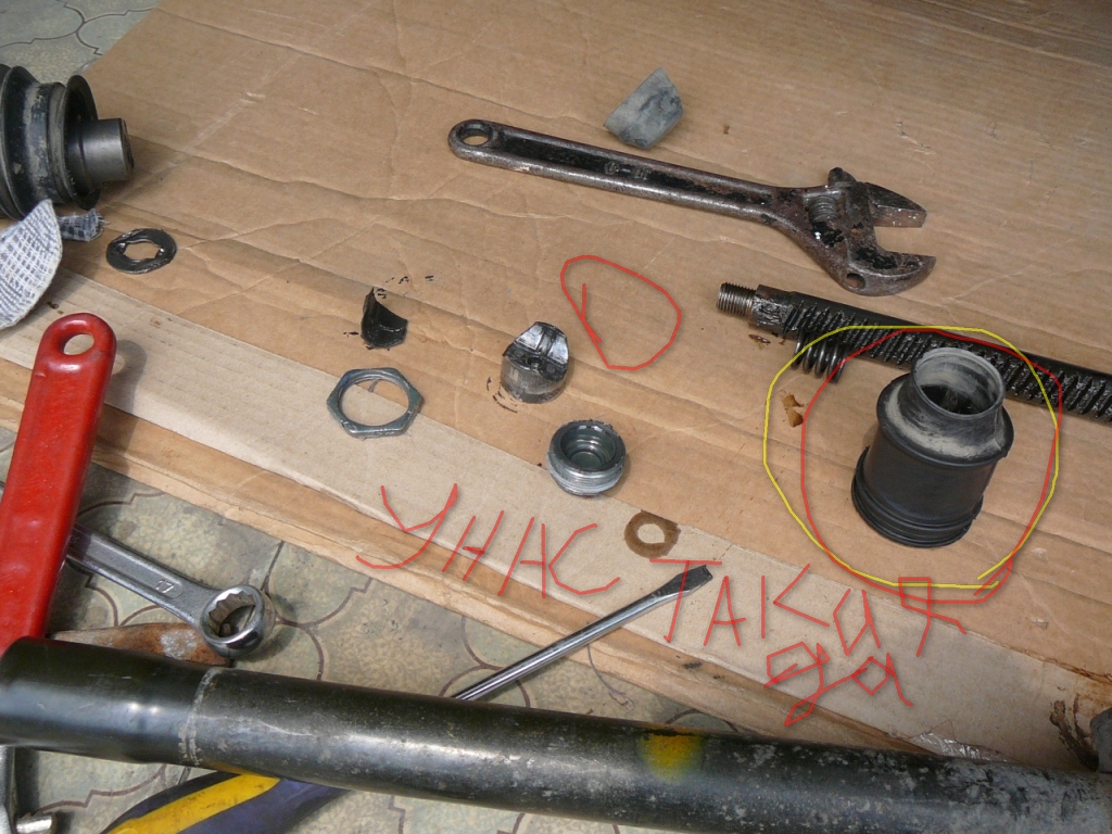

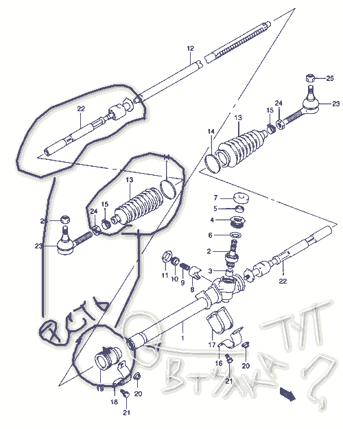

 благодарю за внимание = может и до меня дойдет где эта втулка- у меня наверное просто резинка- вообщем вот на схеме я указал синим что есть у меня - а втулка стоит наверное где я желтым обвел--- проблема в том -- что у нас городок- деревня - в сам курск ехать некогда-наши   боятся лезть в рулевую рейку -может есть номерок ремкомплекта -или  самой это втулки и заказать даже не могут эту втулку--может фотка есть у кого или ссылка- хоть посмотреть.-- и размеры бы ее на нашу венгерку а то разберу и буду человека держать....короче я понимаю так что внутри проходит рычаг или она червяк д
 ержит--но чувствую что гремит именно она цсука-- на всякий  пожарный поменяю блоки еще в стабилизаторе поперечном--п-образном....рычаги поменял-- стойка правая подтекает= но она так не будет греметь мелкой дрожью[DOUBLEPOST=1410649527,1410647431][/DOUBLEPOST]

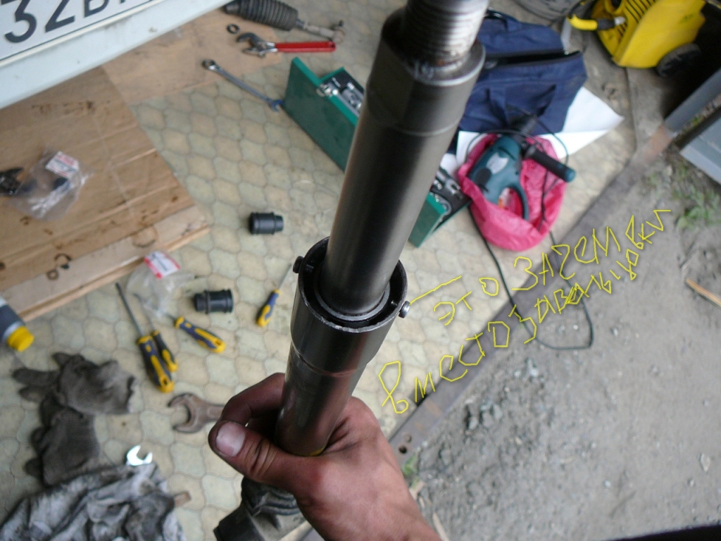

  если у нас такая же то тут вторую не забьеш- там сужение--- а винтики по краям это видимо вместо завальцовки чтоб держалась да...Последнее фото - та самая втулка. Действительно у тебя резиновая с металической вставкой (странно), у меня просто пластиковая и места там вагон.если у нас такая же то тут вторую не забьеш- там сужение--- а винтики по краям это видимо вместо завальцовки чтоб держалась да...
Кат.номер не нашел, где-то на форуме есть тема, там и размеры были - надо искать.а какая у меня я думаю как у вас -- и вы подскажите и размеры и номер этой рулевой втулки

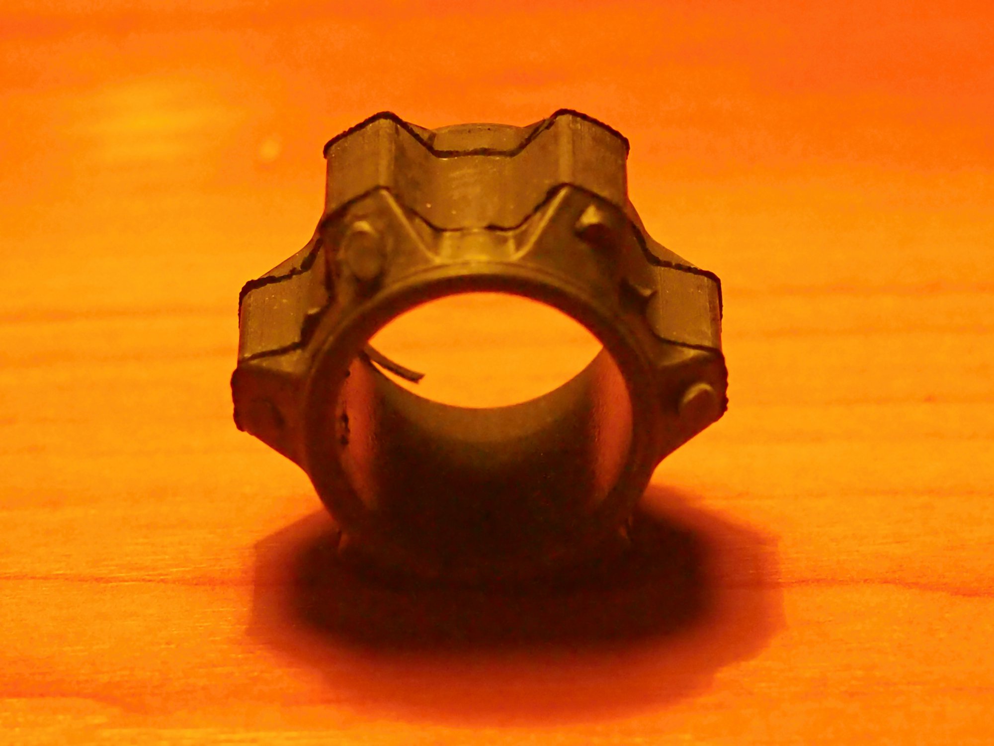

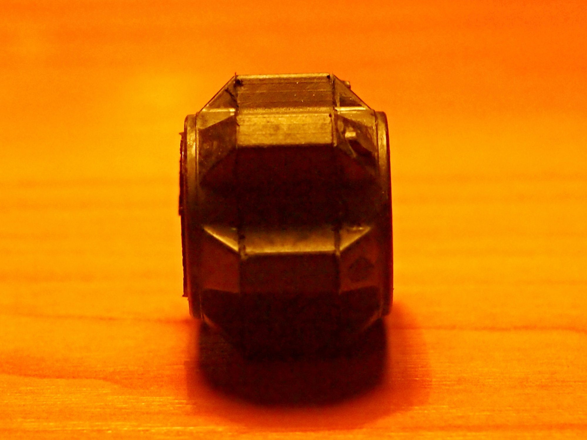

У меня тоже аналог, точно такой же.Привет, мальчики. Итак, пришла втулка. Аналог на аналог. Не знаю подойдет или нет к моему Вагону. внутренний размер -20 мм. Внешний по высоте ребер-35 мм. Длина-25 мм. Фотки ниже. Толя посмотри такая у тебя или нет. Выбирали мне ее в Экзисте, путем поиска по аналогам , как я указала в посте №72. За замену просят 1 тыр.
