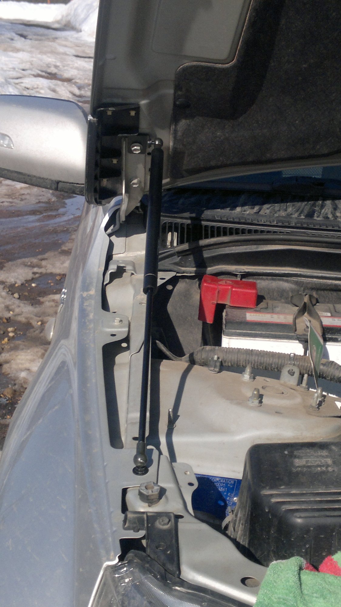

Т.е. это нормально? А то я хотел обратно все снять. При моем росте 168, приходится немного сбоку закрывать капот, а то не дотягиваюсь.

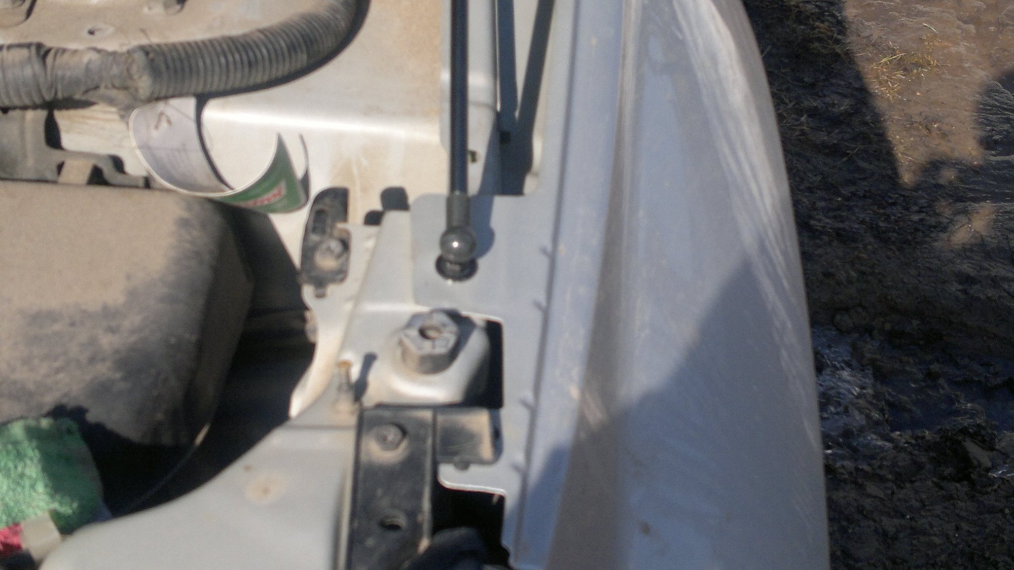

Еще вопрос - крепление на крыле не вывернет? Там металл тонким кажется.

Перевернули крепление на самом капоте, поменяв правое и левое местами (стало немного выше), поменяли точку крепления на крыле - использовали пустое отверстие ближе к капоту (это даже не само крыло, а планка) и поставили короче амотртизаторы с чуть большим усилием.

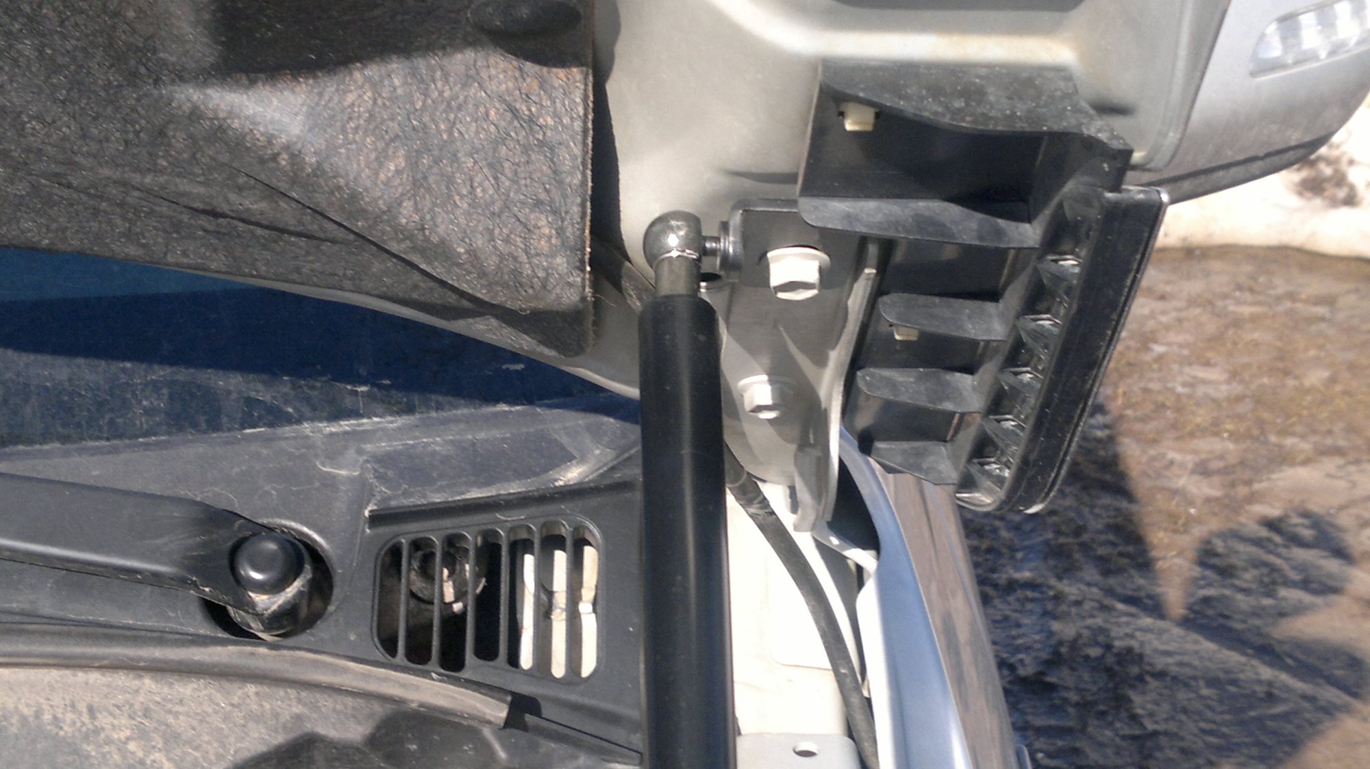

Если кому интересно, сегодня поставил упоры ВАЗ 2111 крышки багажника. Подходят идеально, работают тоже классно. Стоимость - 680 рублей за пару. Для монтажа еще потребовалось 2 строительных уголка для крепления стропил, в принципе, можно поставить любые. я поставил эти, так как они валялись в гараже. Еще нужно будет нарезать на одном из шарниров более мелкую резьбу. что бы вкрутить шарнир вместо болта крепления крыла (резьбу нарезал токарь за 10 минут и огромное спасибо). Уголки по размеру отрезал болгаркой, просверлил 2 отверстия. Как это выглядит - фоток полно на этом форуме. 45 минут свободного времени. Вот и все. Есть смысл отдавать 2500? Однозначно - нет.

длина один в один с вашими, крепил строго по вашей инструкции, как в видеообзоре. на мой взгляд, можно было бы послабее. а вот не все могут сделать сами - это да.
