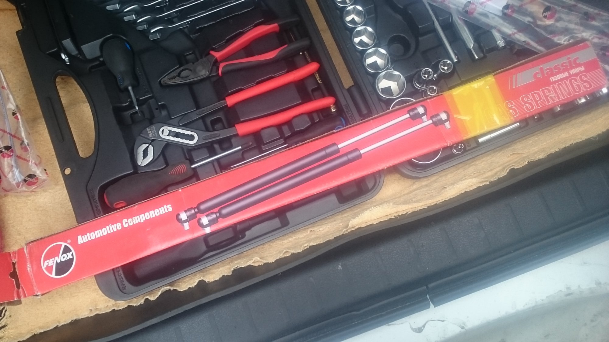

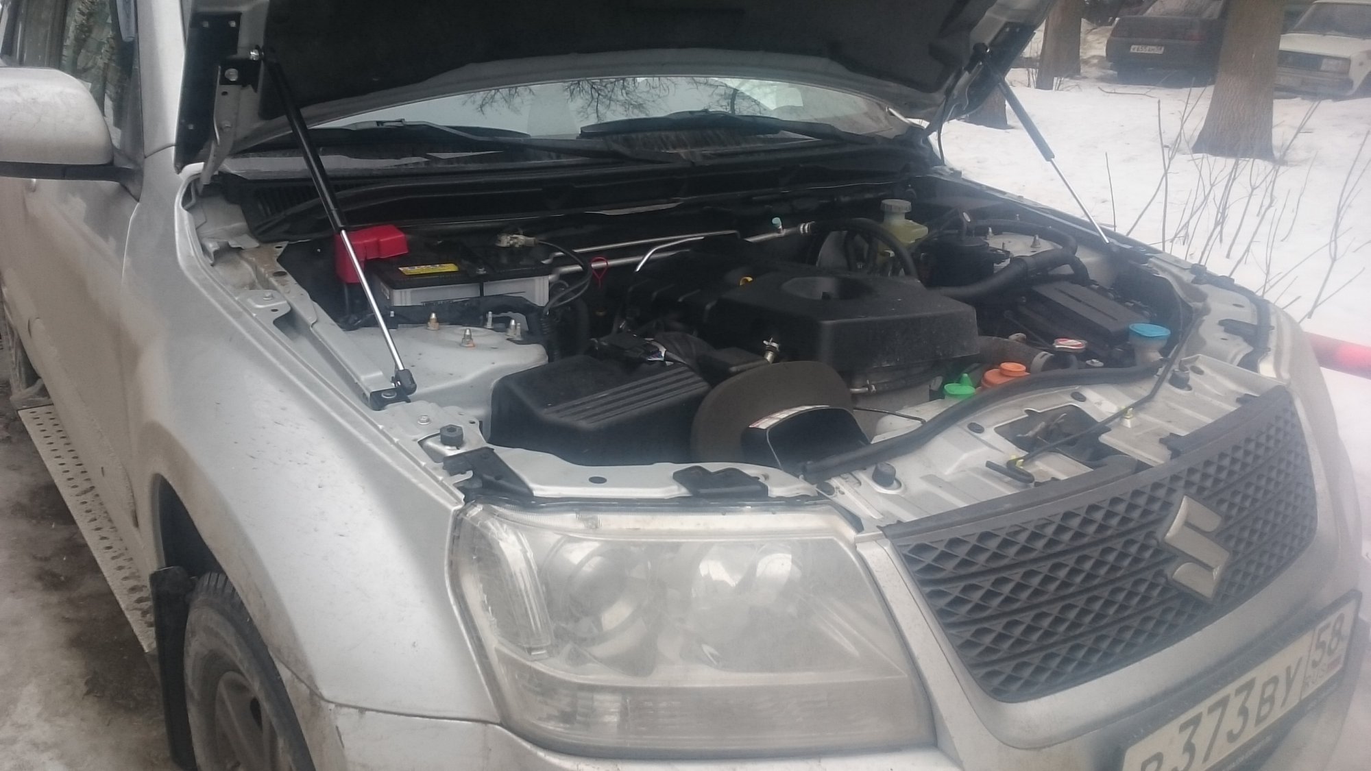

Долго размышлял сделать самому, или заказать готовый комплект, победило сделать самому. В итоге получилось не хуже чем у других))) Цена вопроса - треть от предложения нашего клубного магазина)))
Ellan
15 Январь 2013
Россия, Пенза, Западная поляна
Сузуки Гранд Витара, 2010г/в, 2.0, АКПП

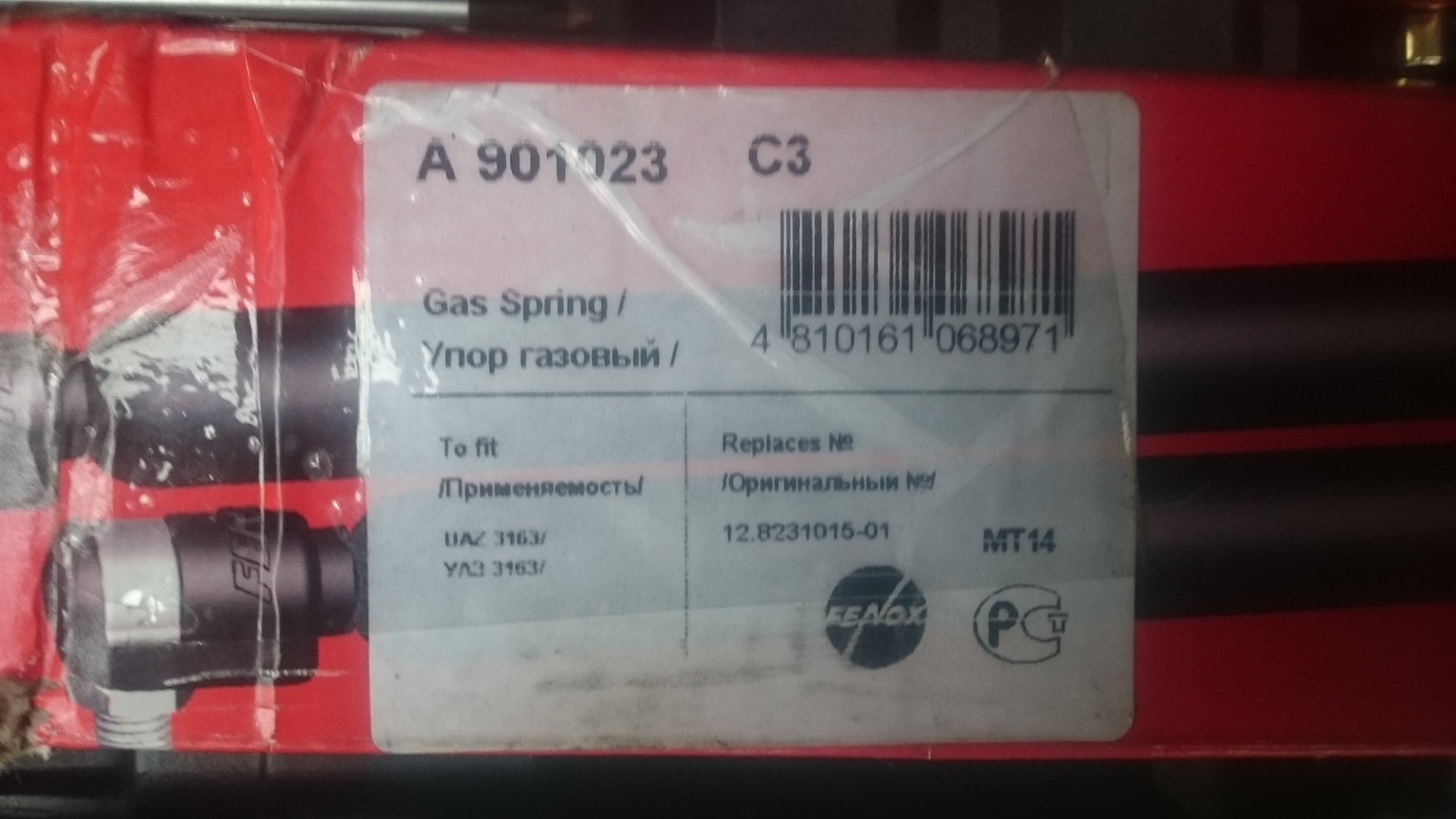

Амортизаторы брал от Патриота, длина 500. Думаю если взять длиннее, то будет хуже, капот и так поднимается значительно выше чем ранее.

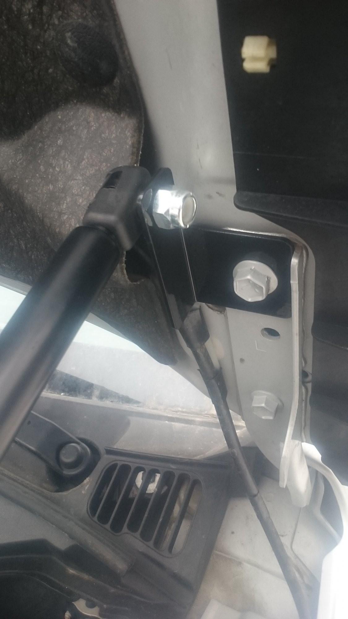

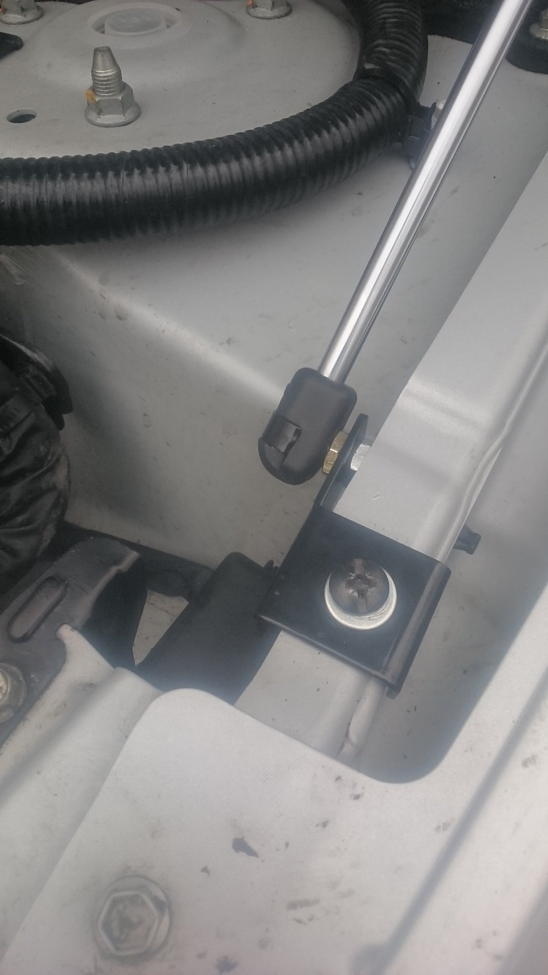

Кронштейны заказывал на заводе, с учётом резки лазером получились идеально.
Установил все по штатным местам, ничего не сверлил))) чертёж к сожалению не остался[DOUBLEPOST=1457183170,1457182656][/DOUBLEPOST]При установке пришёл к выводу, что конструкция требует небольшой доработки - займусь этим на праздники.
