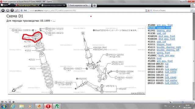

Решил не заморачиваться и приобрести оригинал по каталогу. Я не совсем понял. Вот вопрос ФОТО, Входит ли та самая уже изрядно потрескавшаяся резиновая прокладка в деталь 41710 по каталогу, если ее заказывать ?
Судя по фото верхнее кольцо самопальный вкладыш, который и нужно вкладывать чтобы не стучало. уровень потери клиренса оно не восстанавливает. В оригинале его нет.

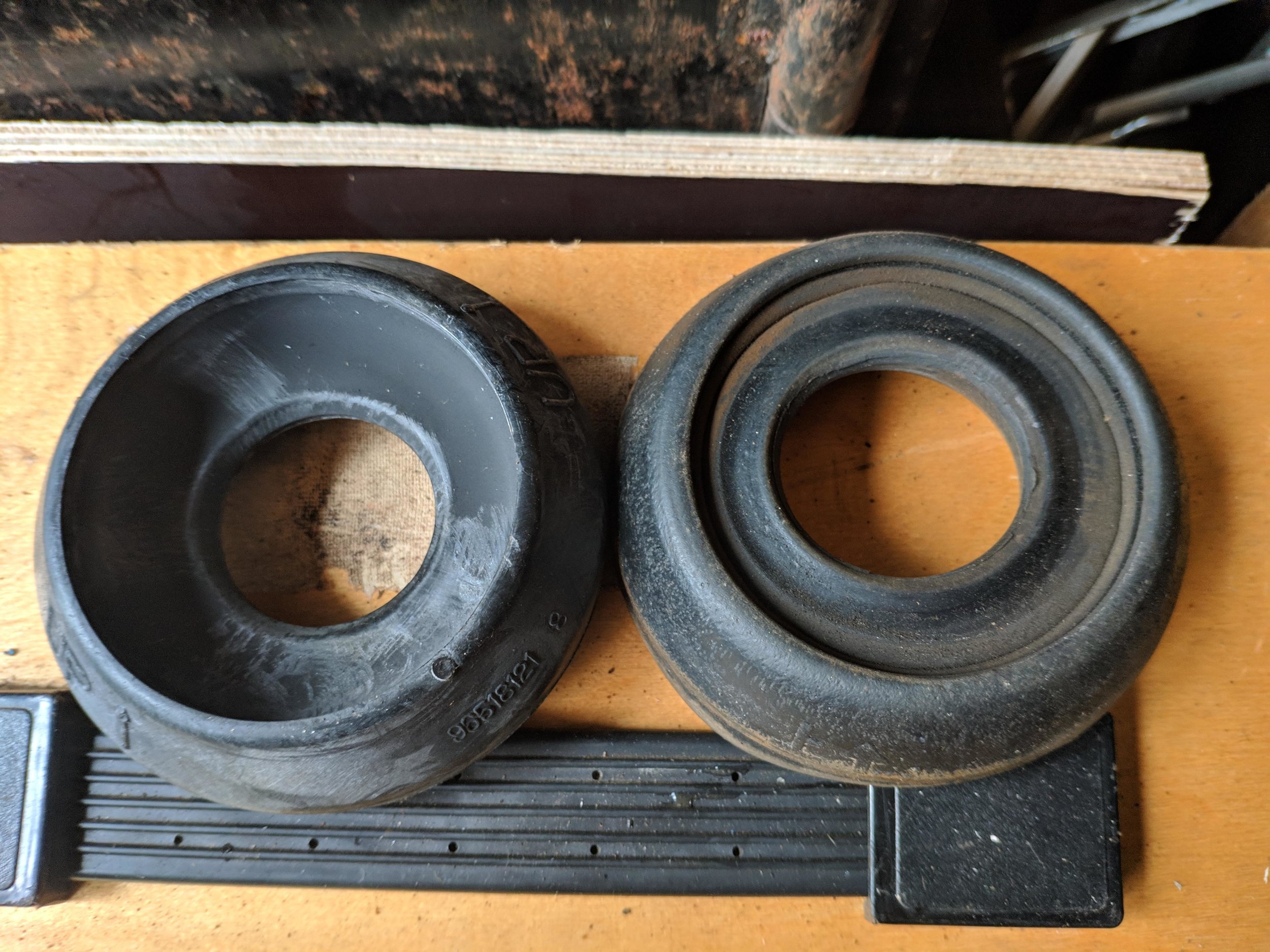

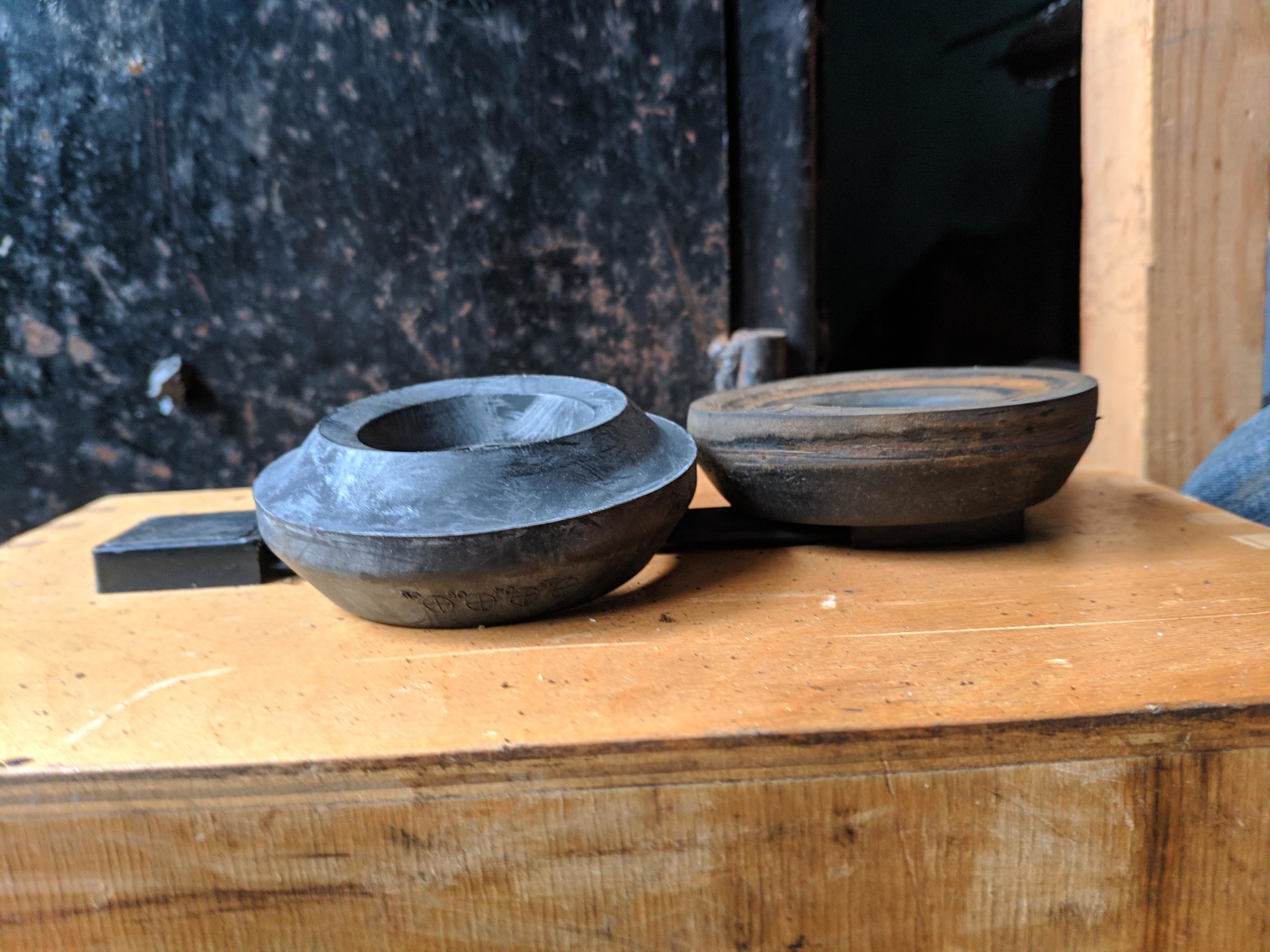

Недавно менял резинки в опорнике с подшипниками. Подшипники не крутились вообще никак, а резинка была просто в щи убитая) фотки для сравнения новая-старая ниже)) кстати заказывал по каталогу матиза, на дорестайл идеально подходит) различных стуков стало меньше))
Посмотреть вложение 185497 Посмотреть вложение 185498

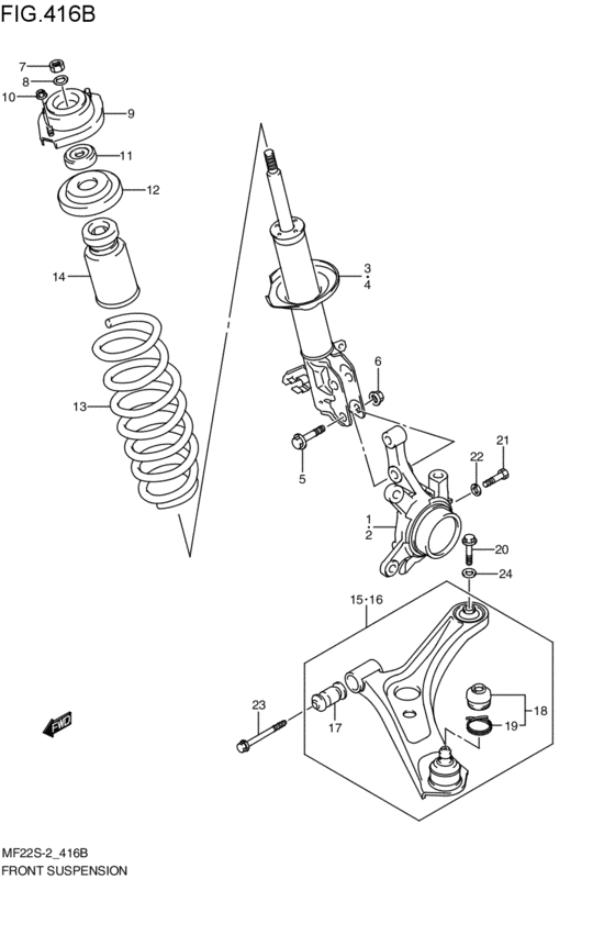

Это что за опорники такие? Если не сложно на схеме можете отметить?
nix13
(хен) Тайный советник
23 Июль 2012
2,575
340
Ростов-на-Дону
Пружина подвески упирается в чашку, а чашка должна ведь как-то вращаться относительно кузова машины, чтобы она могла поворачивать от руля.
Вот там наверху, и стоит подшипник. Он плоский.
К сожалению, место мокреющее и пыльное, есть резинки уплотнители, но они до конца не спасают его.[DOUBLEPOST=1571735839,1571735629][/DOUBLEPOST]Это немного другой вагон, но конструкция такая же, подшипник тут имеет номер 11:
