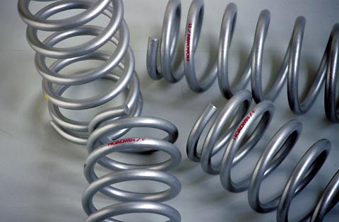

    Re: Гражданский лифт джимни бюджетно. Обсудим варианты?
    А я вот что нарыл. Тюнинговые пружины для джимни, +40 и +50 мм. Стоят правда дох (примерно получается 300 с лишим баксов не включая пересылку), поэтому покупать я их не буду. Интересно другое. Там такая сверху табличка дана, вот что в ней за параметры?
    Прямую ссылку дать к сож-ю не получается, сами пружинки вот такие:
    img1055512101.jpg ,
    а табличка гласит следущее:
    Интересны, например, параметры 2,09 и 375 а также 2,3 и 345. Вот что это?
