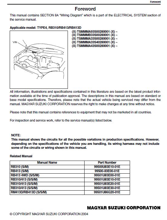

У меня есть такой мануал. Не знаю подойдет или нет.
3la3ku
12 Сентябрь 2009
141
Litva
Suzuki VagonR
Nefirtitty, У меня похожий но не совсем совдает.
Если не сложно куда нибудь выложите.

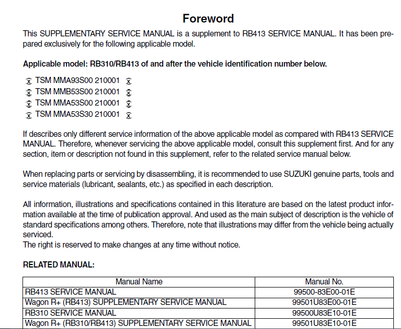

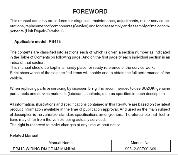

Nefirtitty
Елена
29 Апрель 2012
1,954
94
Коломна
Вежет же некоторым. Мне вот, какой дадут-такой и бери, пока не передумали...[DOUBLEPOST=1532031158,1532030812][/DOUBLEPOST]413
[DOUBLEPOST=1532031397][/DOUBLEPOST]413

Я вижу что у вас есть, но откуда скачать? Кстати, глянул схему - если не врет то получается что вентилятором управляется мозгами и просто так не поменять температуру
