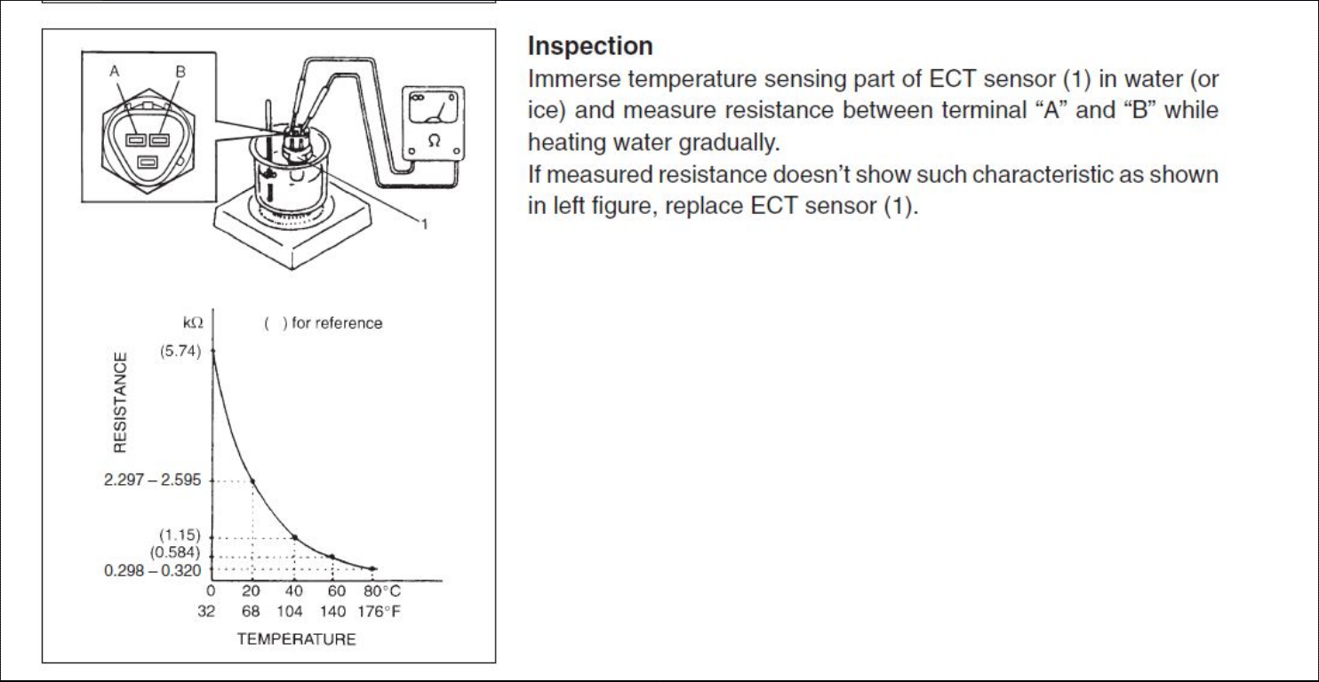

Вот вроде нашел что надо
Датчик двойной - но у него всего 3 провода (+, - и на ЭБУ). Посмотрел график - не пройдет этот вариант. Если паралельно добавить сопротивление то изменится ведь сопротивление всей цепи и уже при температуре 0 будет несоответствовать. Если даже грубо посчитать то подцепив паралельно 680 ом то получаем общее сопротивлени при нуле градусов 620ом
У тебя карлсон включается при каком-то определённом сопротивлении датчика, которое соответствует какой-то определённой температуре, а ты про какой-то 0 пишешь, который тебе нужен как рыбе зонт. Ты уж определись, ехать или шашечки. И ещё, цыферки я написал для примера, чтобы понятнее было, а вот как ты 620 ом при 0 получил для меня загадка.[DOUBLEPOST=1533231515][/DOUBLEPOST]

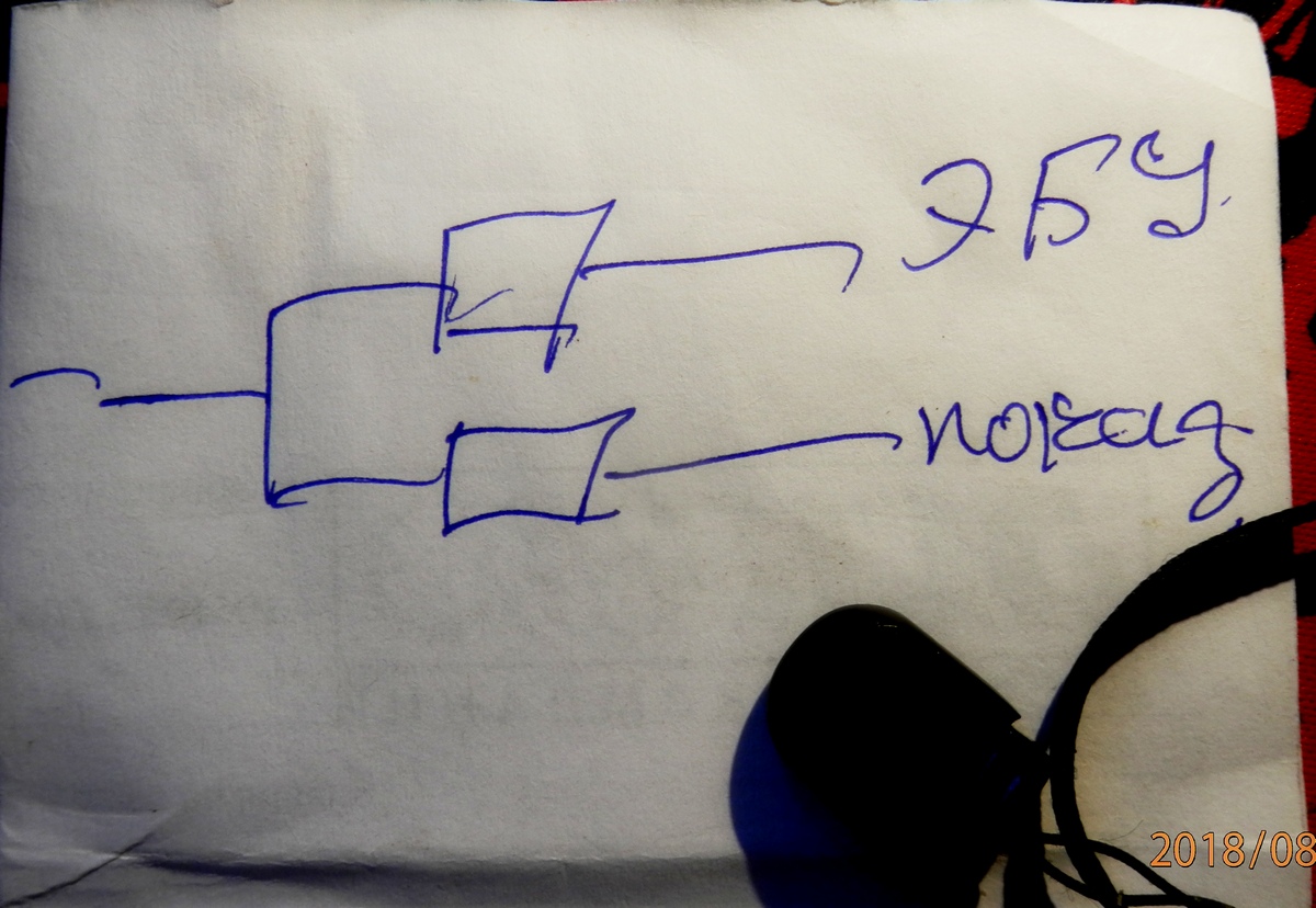

Датчик двойной
Я тебе уже писал про это давно.
Не так, грубо говоря два плюса и один минус
На картинке что я давал есть график зависимости сопротивления от температуры, так вот при нуле градусов температура 5,74ком а теперь считаем 5,74 х 0,680(от фонаря)= 3,9 ; 5.74+0.68 = 6.42; 3.9 / 6.42 = 0.607 ком так что по любому при добавлении параллельно сопротивления мы изменим всю характеристику. Ну да бог с ней. Япона мать оказалась очень шустрой и вчера получил оригинальный датчик. Докладываю результат - в течении получаса вентилятор запустился раз пять при Т=97 гр и отключался при Т = 92 гр при этом движок работал как часы(швейцарские). ни тебе ошибок, ни тебе дерганий.
Вывод - покупая аналог деталей есть шанс нарваться на полную хрень, хотя заплатил за него не намного меньше чем за оригинал, и потом ищи почему не работает, пока не вылетит совсем. С электроникой лучше не рисковать - нервы дороже.
Опять двадцать пять, причём здесь 0, у тебя вентилятор при 97 включается, а не при 0
А этот твой расчёт от балды.

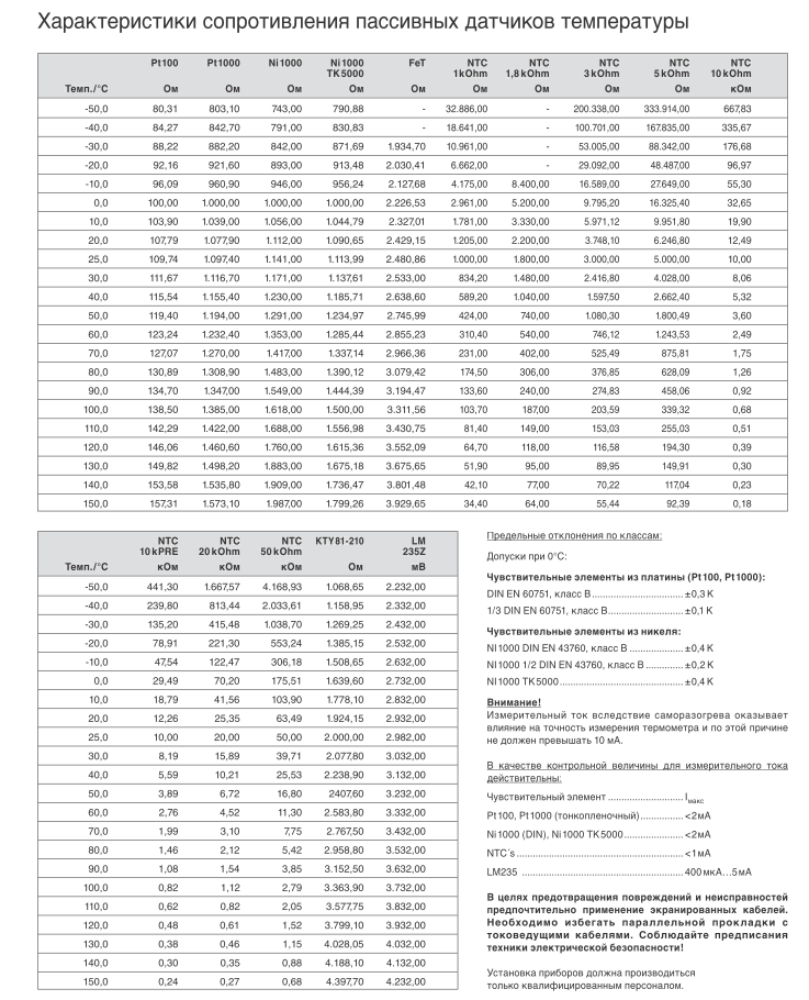

А это откуда картинка ? Дело в том что у меня есть данные по всем пассивным датчикам, их 15 видов, то что на картинке не стыкуется ни с одним из них.

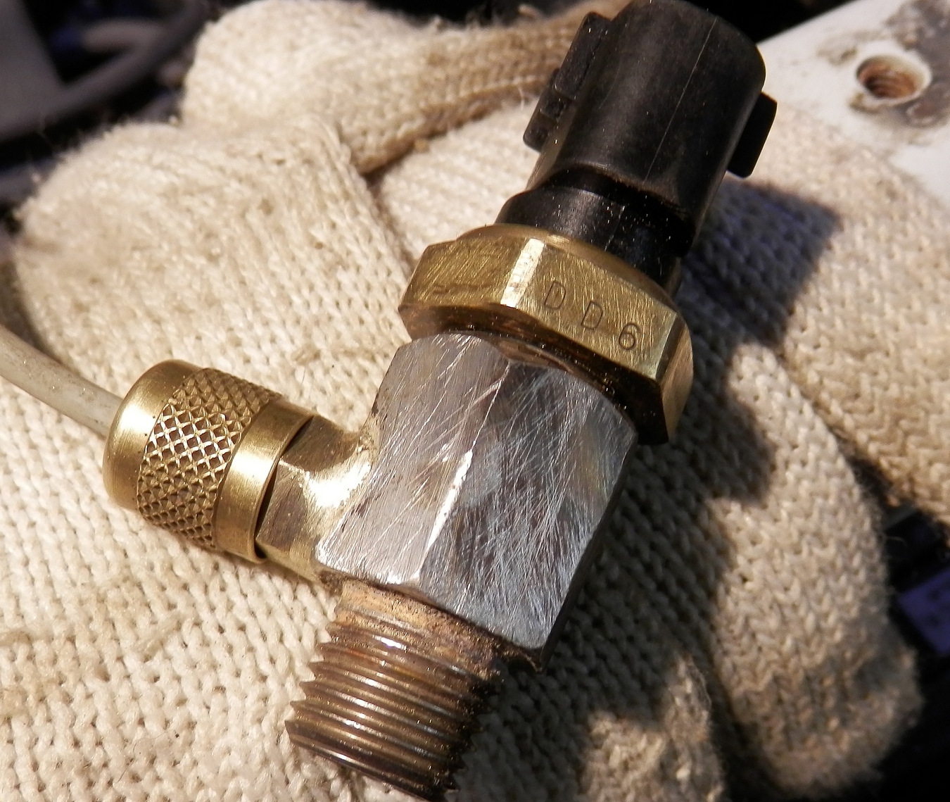

Придётся видимо свой померить на горячую чтобы получилось наверняка[DOUBLEPOST=1549980580,1549048007][/DOUBLEPOST]
Попробовал, ага...чёрта лысого, вааще никак, точнее щупы то подлезают, но , изврат в общем, без слива жижи и снятия датчика никак. Может есть у кого на руках в запасе в свободном доступе ?

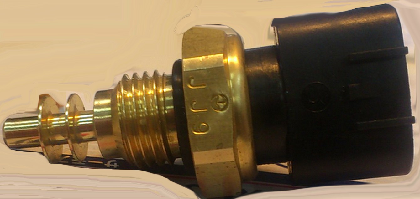

Датчик температуры ож?
Ога...;)
Точь в точь как у меня.
Неужели ? :D Вот ето да !!! :) А если вот так покажу ? ;)
