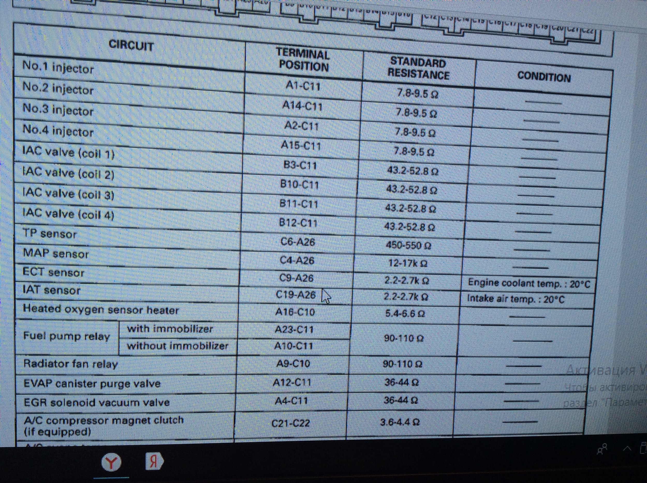

Жесть! Четыре книги на всех языках просмотрела ради тебя. :depressed: См. ЕСТ сенсор.[DOUBLEPOST=1550167475,1550167295][/DOUBLEPOST]Все что нашла.

Общее -то сопротивление есть

Что значит общее, один резюк на приборку, другой в мозги и они по-моему разные по номиналу. Короче возьми с собой завтра и запомни где какое значение будет если защёлка справа
ЕСТ вроде пишут 2,2 - 2,7 Ком при 20, тогда при 90 должно быть 240 ом, но всё же проверь. Ага ?

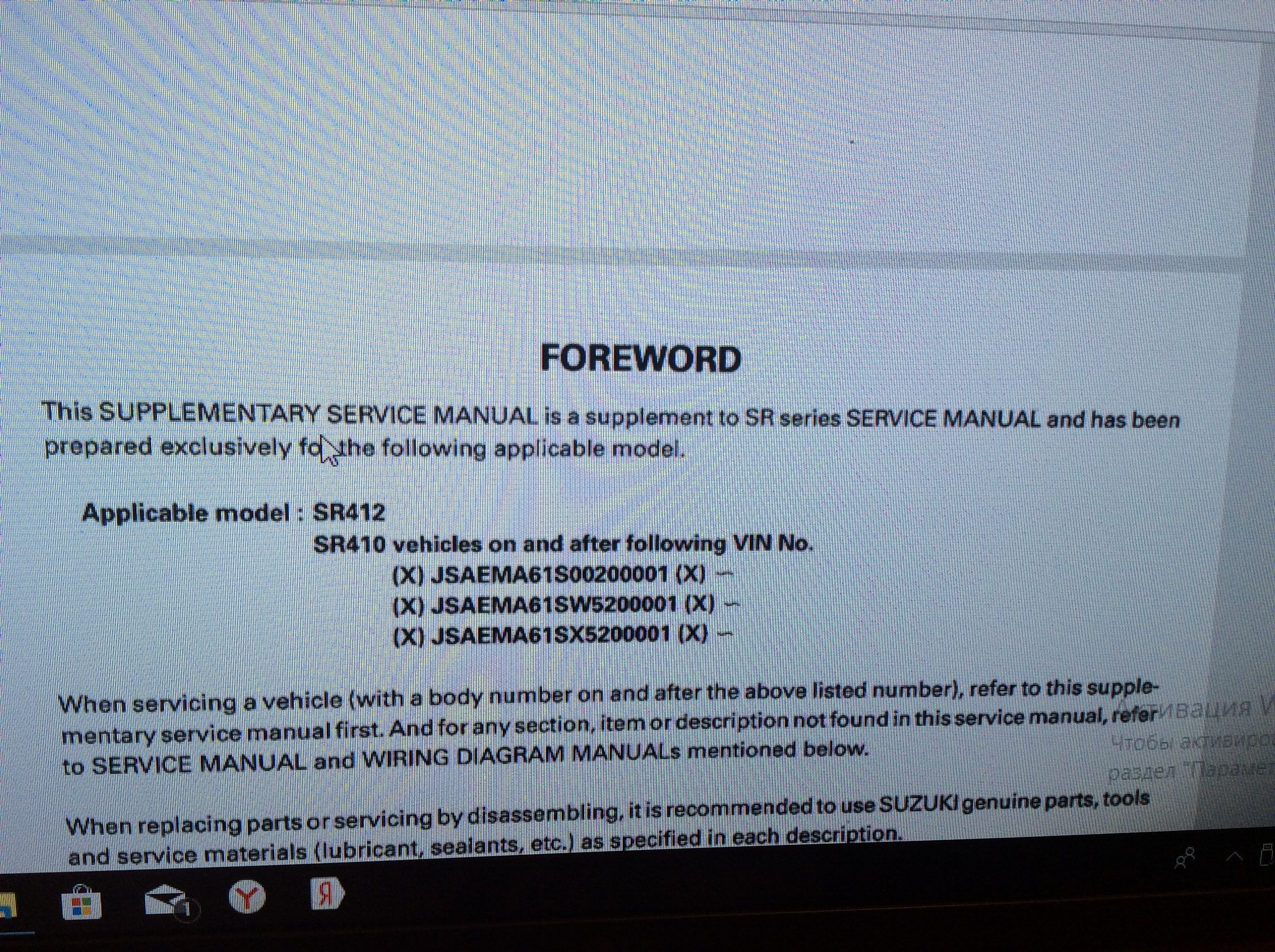

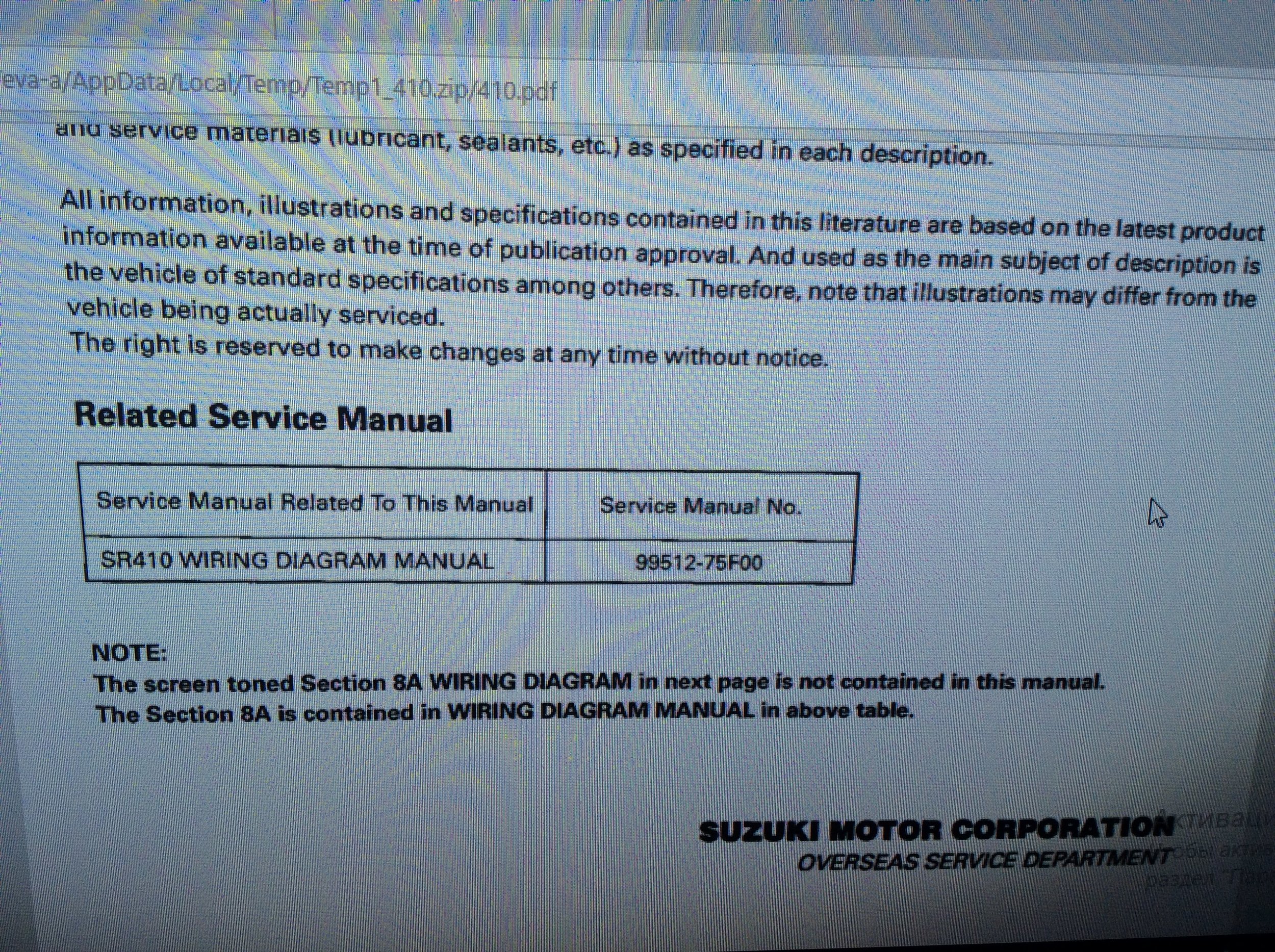

Ребята, ну нельзя же в качестве мурзилки читать дикую дико порезанную компиляцию из сервис мануалов по ремонту аж 4 разных машин, одна из которых вдобавок - Опель Агила А !!!![DOUBLEPOST=1550254615,1550254460][/DOUBLEPOST]Есть же прилепленные в топике темы с сервис-мануалами на наши вагоны. На 2 или 3 странице там важный маленький абзац - применимость. Тип кузова/машины берём по VIN, проверяемся на применимость, ичитаем правильные схемы и мануалы.

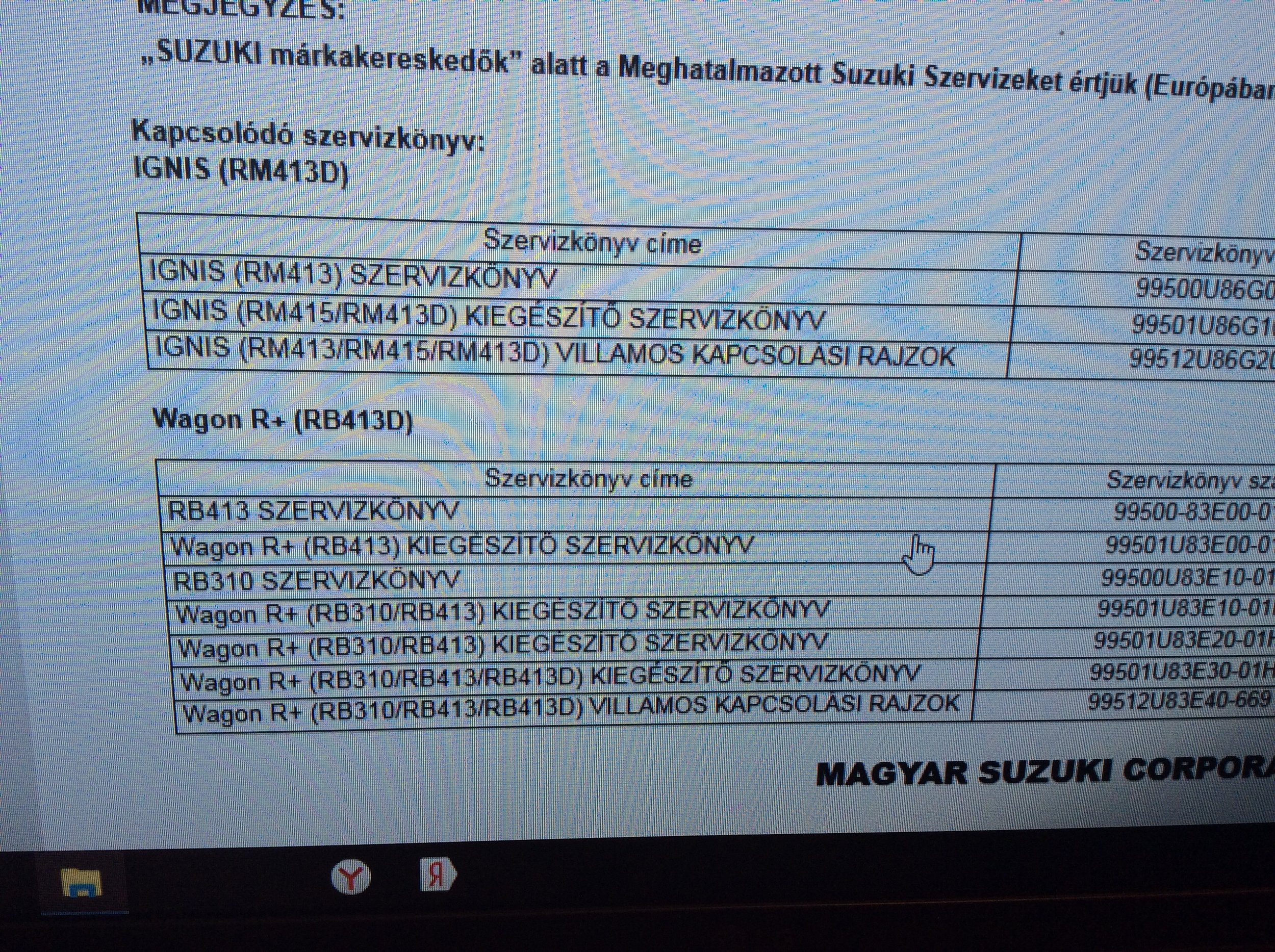

Эти мануалы в топиках полное г... Только у меня мануалы действительно на Вагоны по ВИНам.[DOUBLEPOST=1550255277][/DOUBLEPOST]Информация по датчику взята из мануала на Вагон SR 410.[DOUBLEPOST=1550256923][/DOUBLEPOST]
Вот как это выглядит. Вот у Шрайбикуса, например, 61 кузов.[DOUBLEPOST=1550257369][/DOUBLEPOST]
А вот уже на RB 413. и т.д.

Вопрос в применимости полученной инфы.[DOUBLEPOST=1550403434,1550258393][/DOUBLEPOST]Nefirtitty, Я тебя умоляю, перестань экран тапком фотографировать, смотрится кошмарно и криво к тому же.

Не знаю, у меня на кузов RB413 все мануалы полностью соответствуют тому , что в машине. За исключением достопамятного болта коленвала.
