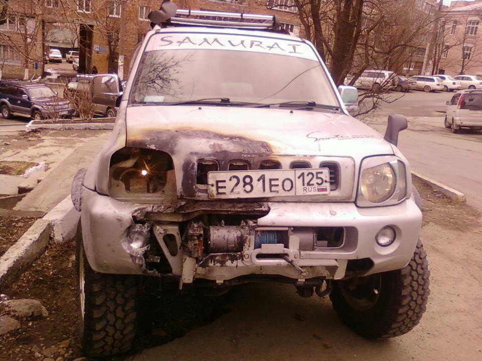

Описание под фото:
"Т-рабл приключился. Пыхнул соленоид лебедки. По традиционной проблеме Т-максовских соленоидов, когда на них одевают не родные клеммы. Миф разрушен!- они пыхают даже в заводских клемных коробках! БЕЗ ДОРАБОТКИ И РАЗМЫКАТЕЛЯ НЕ УПОТРЕБЛЯТЬ!!!- дорого(бампер-от10000,капот-от8000,фара-от3000, о хром решетке и очках я уже забыл)." Пользователь: Музыкант.
