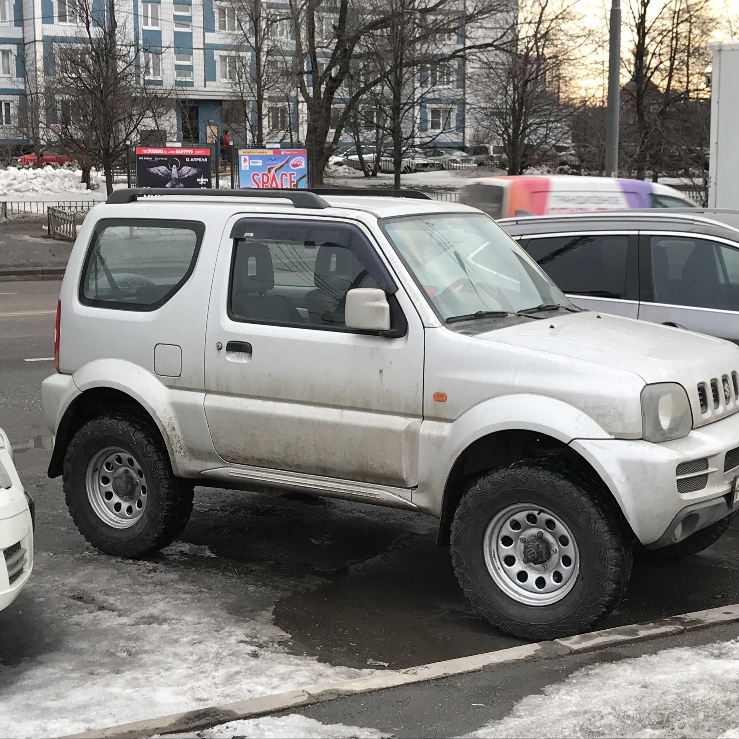

У меня получилось так:
Пружины РИФ+50мм+проставка от ваз 2108-2см.
Амортизаторы передние Kayaba 3432478,
Задние амортизаторы Kayaba 343360
Передние рычаги от Schir с правкой кастора для лифта 2" и сдвигом моста 10мм, но этого не достаточно!
Регулируемые панары от Schir. По панарам мне высказали мастера сервиса и развальщики, что такая регулировка сделана не правильно, чтобы отрегулировать панару ее надо снимать с авто и так многократно. Почему нельзя было поставить гайку со сгоном, чтобы ее крутить и контрить? Но все работает.. Проставки под карданы 20мм и 10мм из Al от Schir.
Тормозные шланги не удлинял, все хорошо, но желательно удлинить.
Резина Kumho 235/75/R15 на штатных дисках.

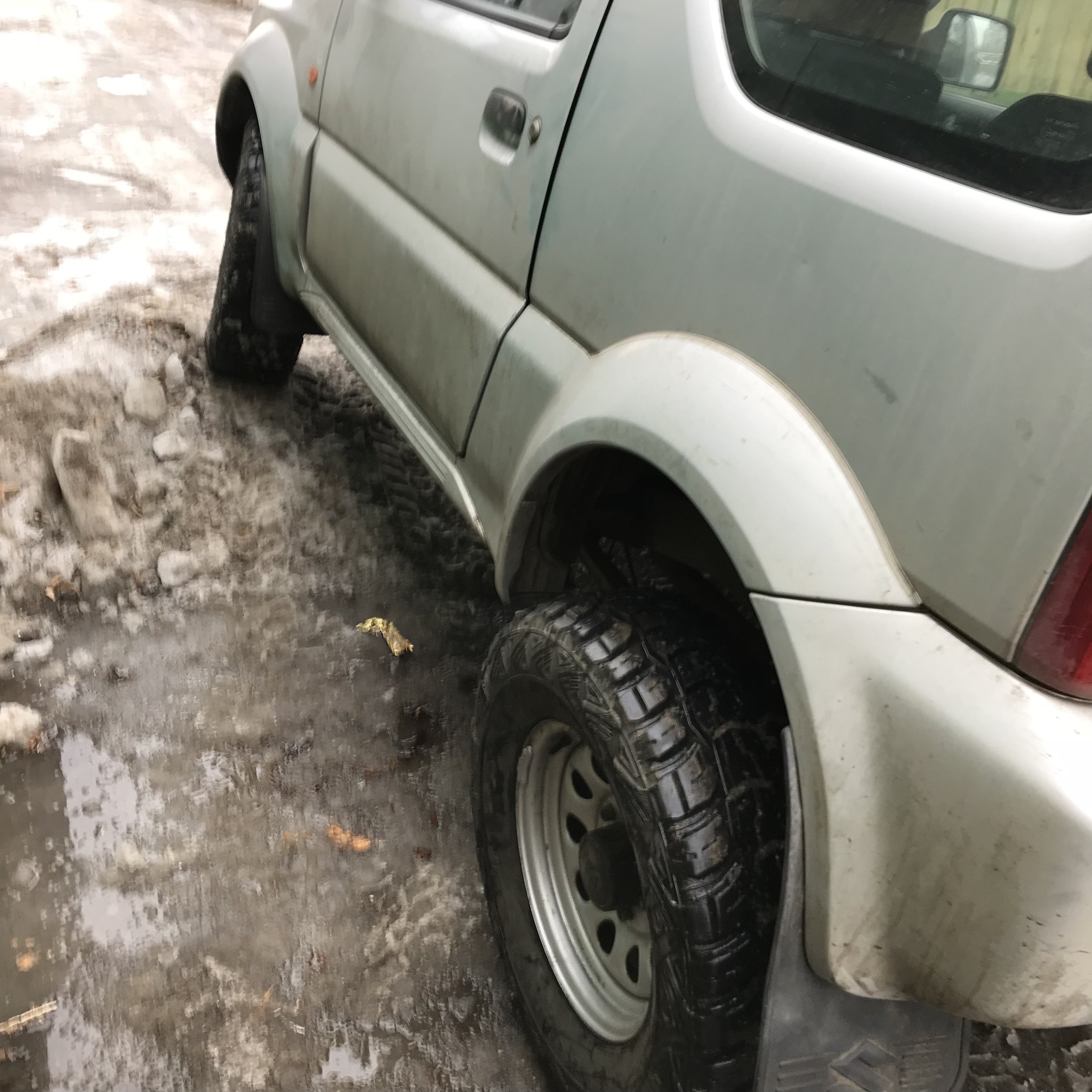

Лифт 35мм
Проставки
ВАЗ 2108-09-усиленные 4шт
Амортизаторы
Перед -KYB553158 газомасляные
Зад-KYB443123 масляные
Сайлентблоки от 2123 4шт
Работа
У передних нужно сточить на наждаке втулки нижних сайлентблоков.
Для задних впрессовать сайлентблоки в уши амортизатора.
Проставки пришлось подточить на наждаке под внутренний диаметр пружины.

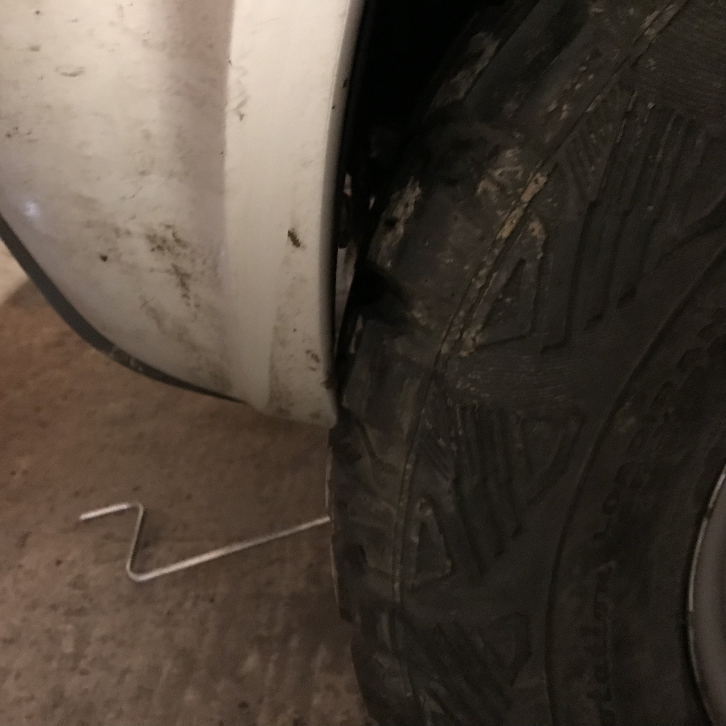

Правый передний тормозной шланг снять с крепления, закрепить на стяжки. Под передние отбойники установить по 1 шайбе хоккейной детской. Для этого просверлить отверстие и закрепить болтом с гайкой. Отсоединить на мосту справа спереди крепление датчика абс и разогнуть трубки пневмо возле кардана.
Сзади справа у рамы снять тормозной шланг с креплений и затянуть на стяжки нейлоновые.
Ослабить сайлентблоки рычагов 4шт и тяг панар 4шт , после лифта -затянуть.
Результат
зад не козлит, перед не пробивает. Вибрации на асфальте при малых скоростях от мт резины ушли. Подвеска упругая, не много мягче стока. Работа проделана не зря.

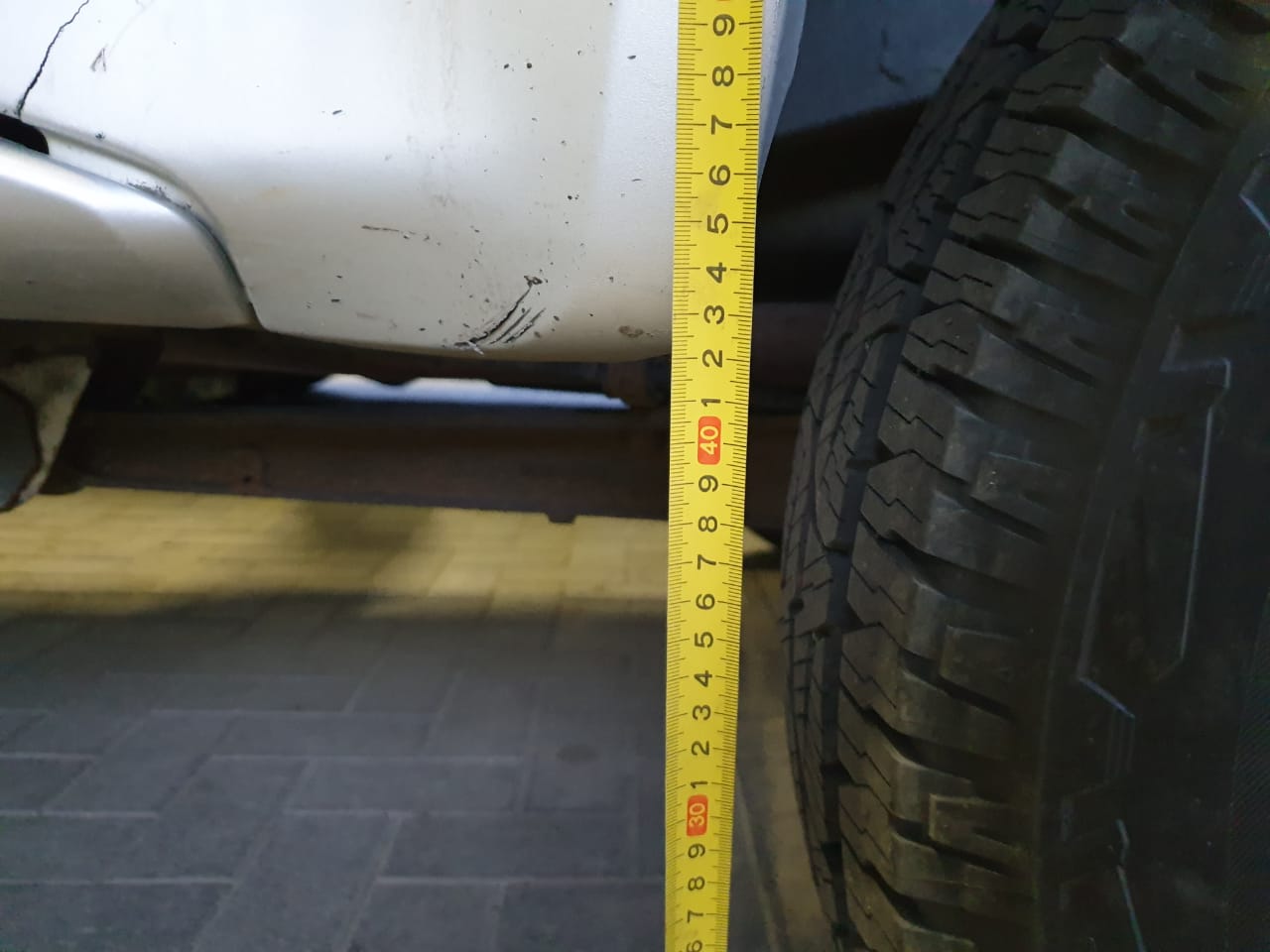

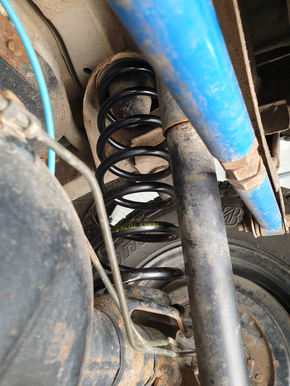

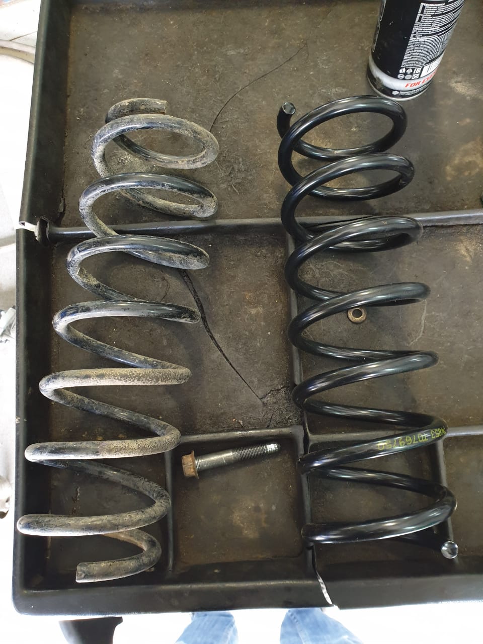

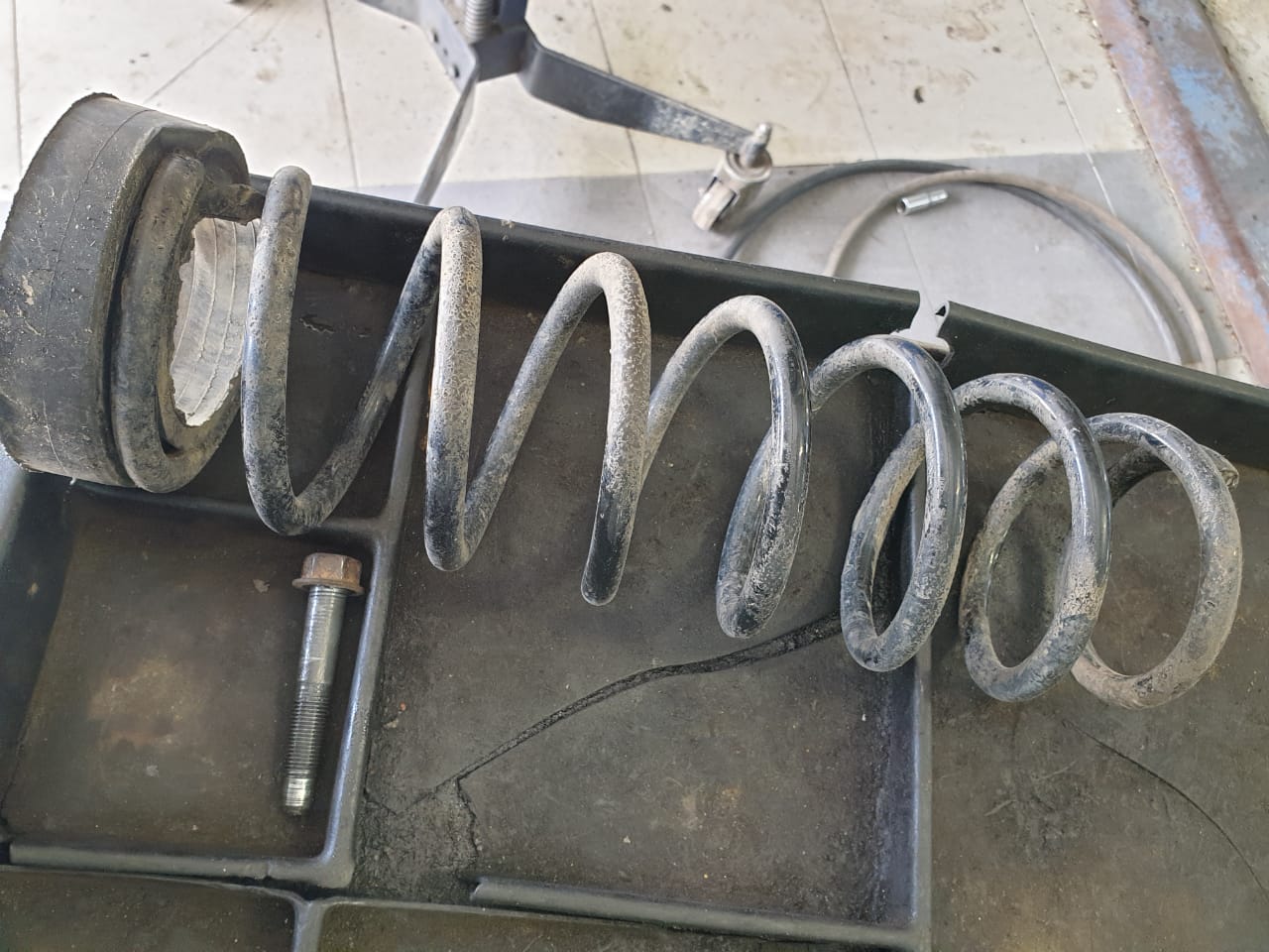

имеется джимни 2011г, приобретался с лифтом 7 (я так думаю). Мне сразу непонравились задние пружины очень жесткие рассчитаные на большую нагрузку( высота 355 диаметр прута 14) , так как мне отдали родные пружины решил поставить переднюю назад ( 342 мм ) + проставка ВАЗ 25мм, в теории должно быть так же , но на практике вышло что пружина просела и на 1,5 см стал зад ниже( видимо весь навес фаркоп, багажник, лебедка, двигатель м15, блокировки дали прилично веса и пружина не выдерживает). При этом мягкость утраивала. Потом было два варианта решения 1 купить проставку 5см или найти пружину.
Долго искал и нашел:
Стандартная фокусовская седан задняя — d=11 мм, L=375 мм, Dнар.=108 мм, витков 7,5,
Стандартная С-Максовская задняя — d=11,75 мм, L=357 мм, Dнар.=110 мм, витков 7,5.
поставил Lesjofors 42 275 68 (задняя C-Max, с 2003 до 2007, стандарт)
Результатом доволен- жесткость средняя, высота как и у прежней
